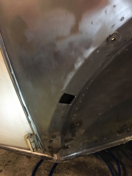

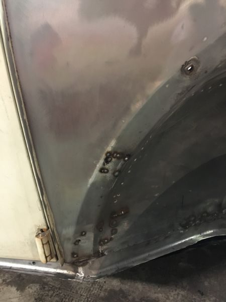

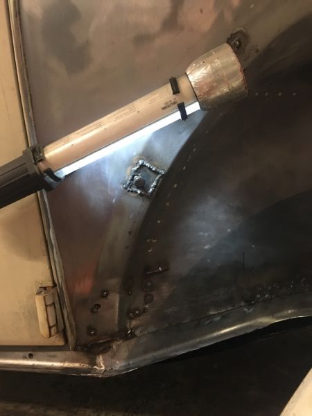

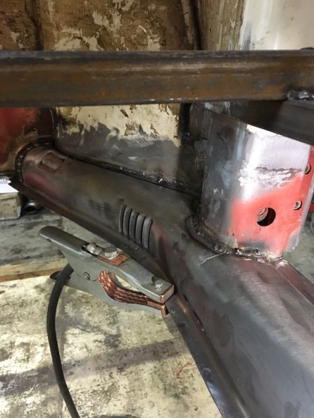

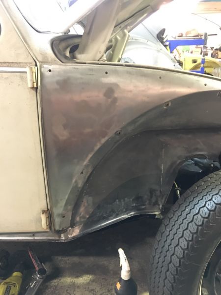

Etter litt opphold fikk jeg i går Sveist inn en ny skjem-mutter i framskjermen.

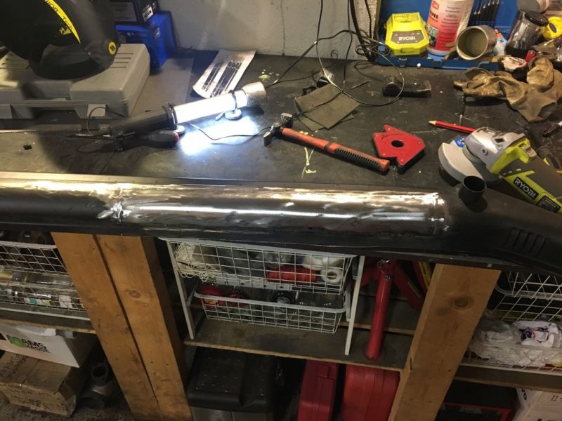

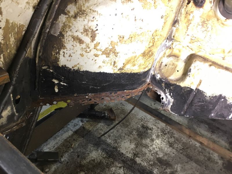

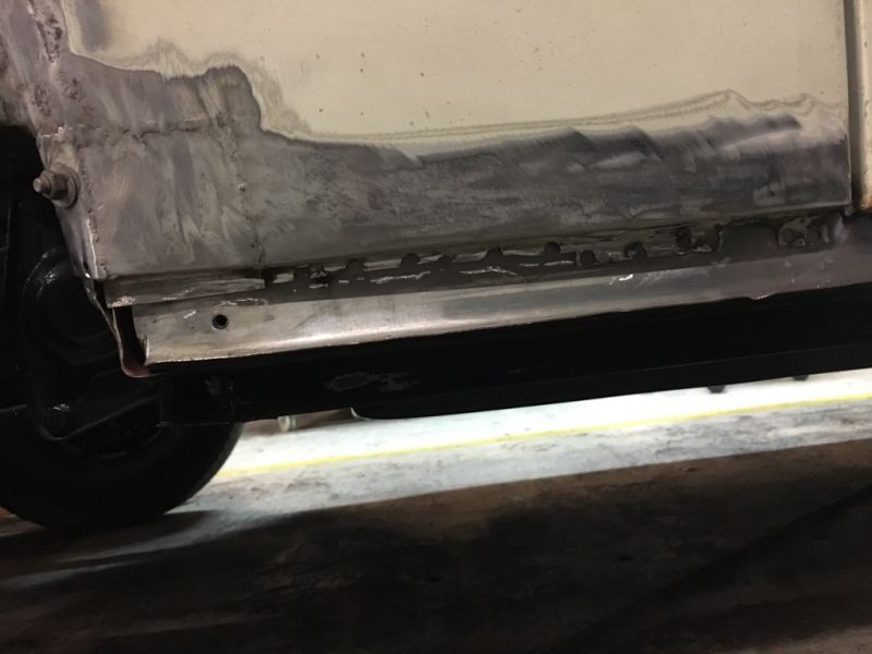

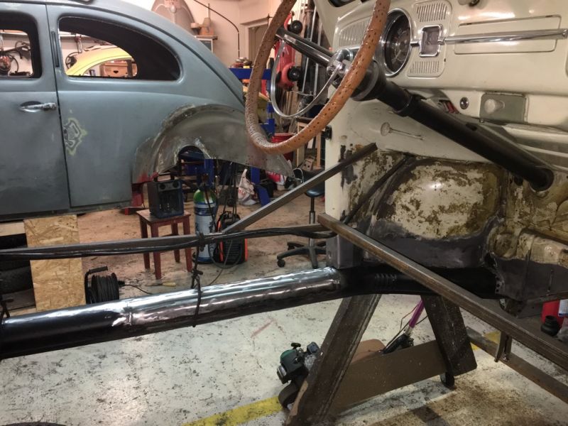

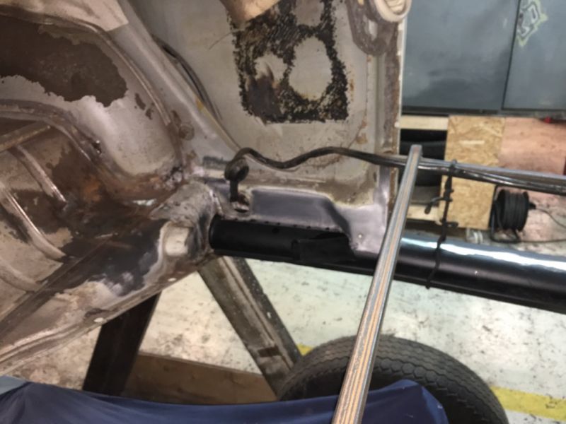

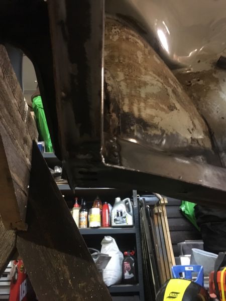

En stund siden oppdatering. Har sveiset ferdig kanal mot høyre side bak døren. Har sveiset kanal innvendig og under mot karosseri.

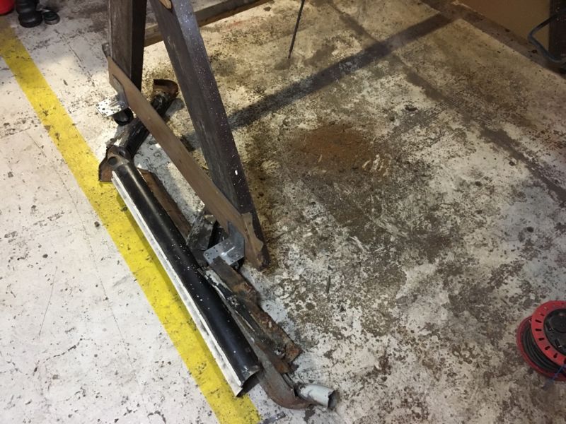

I dag ble det kapping av venstre kanal og ny kanal er bestilt, bare 2,75år siden høyre siden ble bestilt ;D

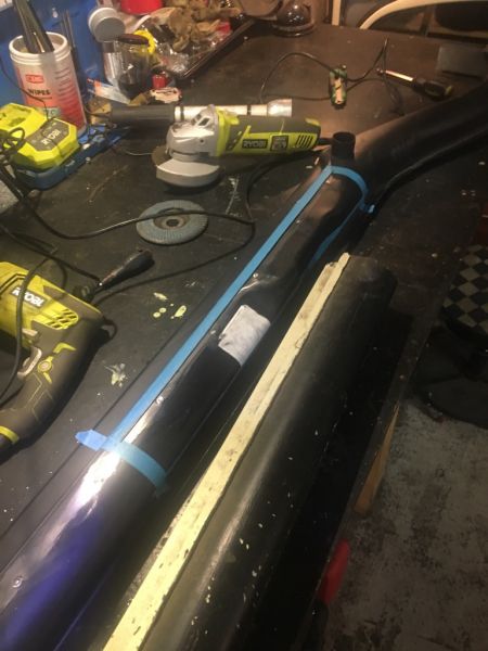

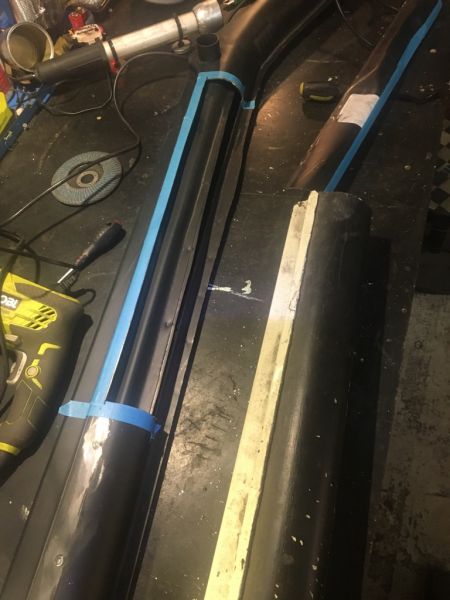

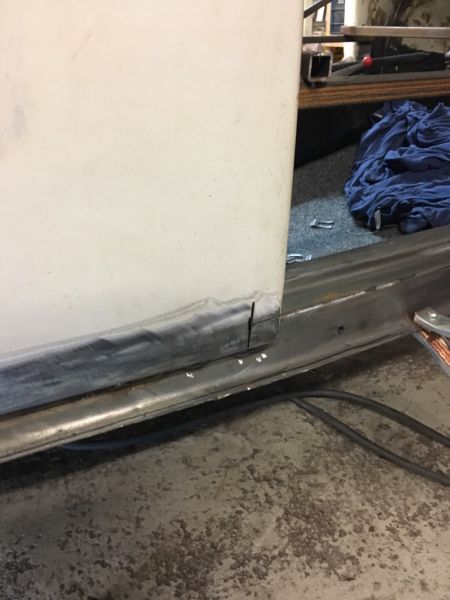

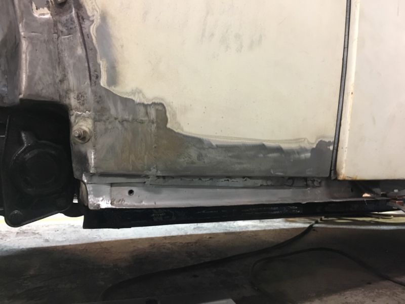

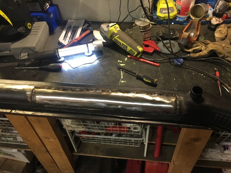

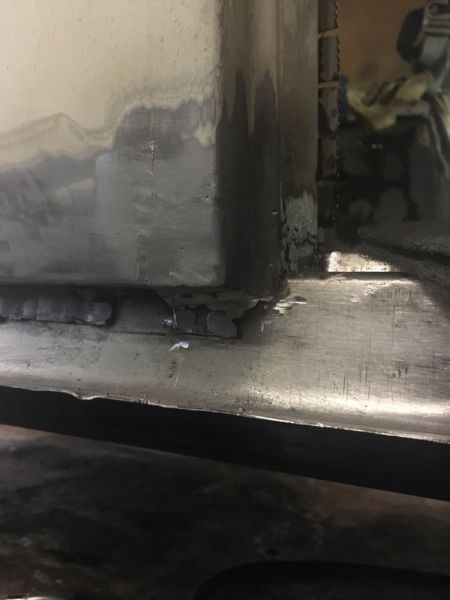

Ny kanal er mottatt og her ble det i dag Sveist inn riktig profil i døråpningen slik som på andre siden. Donor var orginalkanalen da denne var heil her. Dette ble litt mindre arbeid enn å forme ny del med riktig krumning. Kanalen er peøvemontert og det skal ikke være så alt for mye arbeid før denne kan punktes fast.

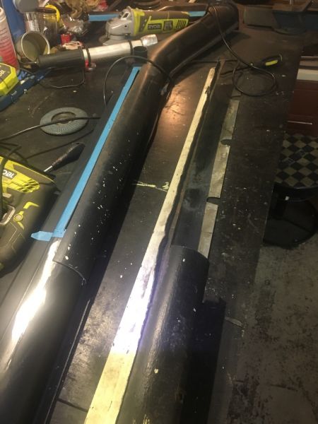

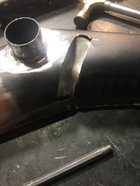

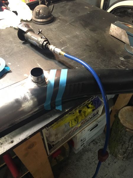

Nytt år nye muligheter! Fikk fortsatt litt på kanalen i dag. Jeg fikk påbegynt spor for ledningsnett da dette ikke var laget til på repro kanalen jeg har kjøpt.
