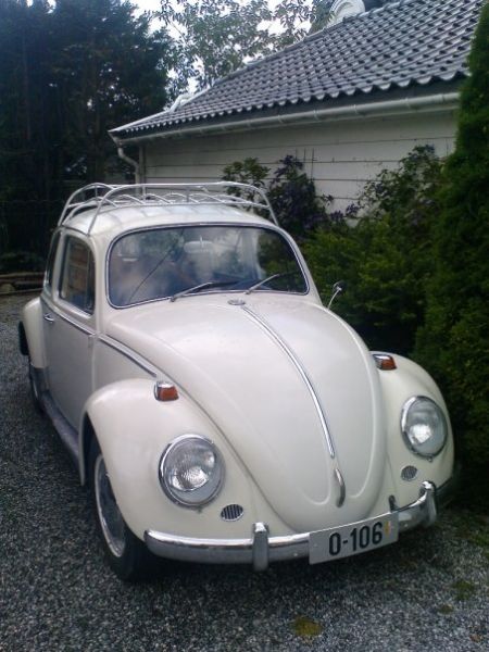

Jeg tenkte jeg kunne lage meg en tråd på min "nye" bil. Dette er altså en boble av årgang 1966, og er den første bilen jeg eier :)
Denne kjøpte jeg for snart 3 uker siden, har kjørt ca. 30 mil og er allerede frelst ;D
Bilen fungerer greit, og ser helt grei ut.
Bilen er EU godkjent et år til, og det er strengt tatt ingenting som MÅ gjøres.
Men jeg har følgende ting å ta fatt i:
- Ny klemme til stabstaget framme.
- Nytt hjullager på ene framhjulet.
- Nye bærekuler(?) på ene siden framme.
- Girkassen hopper fort ut av 2. gir når den er kald.
- Startmotoren kobler ikke inn av og til når jeg skal starte. (6V)
- Det lukter bensin av oljen(har komt etter jeg overtok bilen).
- Mulig lekkasje i frontrute eller annet sted, da det har vert vått på gulvet når bilen har stått ute i regnvær.
For tiden har jeg ingen plass å skru, ingen erfaring med å skru bil, og lite verktøy til å gjøre det med. Men jeg har en god kamerat som selv har boble, og som er til god hjelp. Så om jeg skulle stå fast på noe så er det vel bare å mase litt på han. Men planen er i grunn bare å sette den i en tørr garasje over vinteren og heller skru og kjøre når det nærmer seg sommeren igjen :)
Litt lenger fremmover i tid ser jeg egentlig for meg at jeg kommer til å dele bilen og gi den en grundig overhaling. Forrige eier har flikket litt på skjermer osv, så lakken er ikke bra, og det er tydelige lakkskiller et par steder. Et par skjermer er sveiset og sparklet osv. Men nå med det første så slenger jeg nok bare ut litt bilder, og gjerne et par spørsmål etter hvert som de dukker opp :)

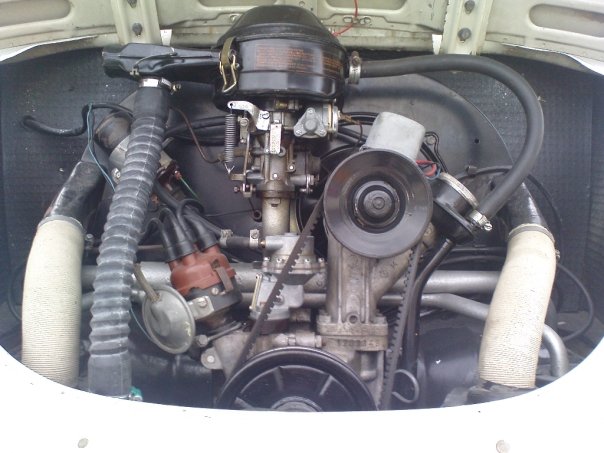

Forresten. Er det noen som har noen tips til hva jeg kan gjøre med bensin i olja? Er det ille å kjøre med?
Jeg merket etter sist jeg brukte bilen, og da hadde jeg hatt meg en tur på ca. 7 mil, og et par småturer kort tid etter det. Jeg har skjønt det slik at det kan vere noe med choken? Og at det ofte er bensinpumpen som bør skiftes, men den skal vere rimelig ny. Kanskje en pakning som må skiftes?

Ang. bensin i olja, så kan det vera ein ide å skifte pakningene under bensinpumpa, gjerne også bakelitten(...) men om du skifter den så pass på å ikkje knekk den gamle fast nedi blokka!
Det er vanlig med bensin i olja ved småkjøyring, men om du kjøyrer ein lang og god tur så motoren vert Skikkeleg varm så vil bensinen fordampe.

Ofte er det et greit motto en kan ha i bakhodet: "If it ain´t broke - don´t fix it!"...bare så det er sagt! Det er altfor mange biler som blir plukket i atomer uten at det er nødvendig. Det som er nødvendig å fikse er at det er bensin i oljen, kan komme hovedsaklig av to årsaker:
- Lekk bensinpumpe - det drypper da ned fra pumpen og rett inn i blokken. Selv om pumpen er byttet; sjekk igjen...dette er enkleste sted å sjekke. Pakninger er det billig å kjøpe, et par hundringser og du får et komplett sett - kan også til nød kureres med et tynt lag bensinbestandig tetningsstoff på begge sider av pakningen når du setter på igjen. Obs! Vær forsiktig med å dra til de to 13mm mutrene da bakelitten har en tendens til å sprekke.
- Ellers så kan det være uforbrent bensin som kommer fra forgasseren (som kan drukne litt om choken ikke fungerer), innsuget og toppen og forbi stempelringene og inn i blokken via sylindrene. Vanligvis vil du merke dette om den ikke går på alle sylindrene, da er det en eller flere som ikke får antent bensinen og den slipper forbi ofte slitte stempelringer. Dette høres jo i såfall tydelig og motoren trekker dårlig. I såfall snakker vi om litt mer omfattende arbeid.
Bensinlukten er ikke bra - siden det da frigis gass er det en potensiell fare for smell. Oljen tynnes ut og gir ikke riktig kjøleeffekt på motoren heller.

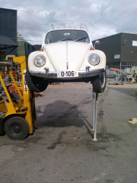

Flott bil og heftig lift!!
