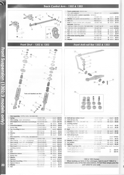

Selve støtdemperen som er in question her
Det er forskjell på støtdemperene,
nederst på 73 er det en insnevring
74-75 har samme form helt ned
det hele sees i forbindelse med de nevnte 2 og 3 hulls fjærben
1973 1303 st
1973 1303 st (40.64 KiB) Viewed 2488 times
1975 1303 st
1975 1303 st (40.64 KiB) Viewed 2475 times

Bare for å komplisere det litt til:
forskjell mellom 74 og 75 fjærbein (og dermed demperinnsatsen) også, faktisk - 75 modellen skal være noen mm. "romsligere", sett nedi en 74-demper og det vil bli litt slark, men antagelig ikke mer enn at en kan leve med det. Det opereres jo stort sett med to hovedtyper da.
Ref: "Ab August 1974 wurde das Federbeinrohr auch im Durchmesser etwas vergrößert (ab Fzg.-Ident-Nr. 135.../155...) "
http://www.flat4.de/rad_1303.htm
