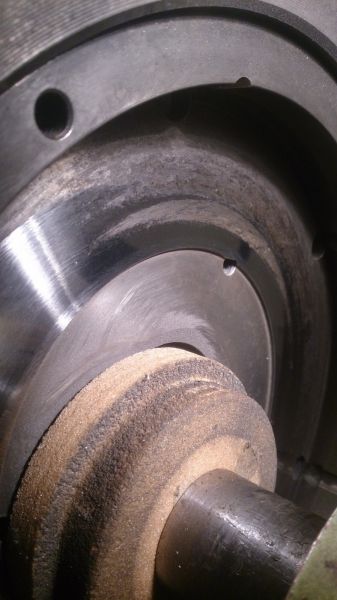

Dette er et helt vanlig 200mm svinghjul som sikkert ser ut som de fleste andre brukte svinghjul
Når jeg begynte å slipe, så kunne jeg se hvor skjev anleggsflaten var. Helt ytters og innerst var det mer gods igjen, men i sliteflaten så vil jeg anslå at ujevnheten var ca 0,2 - 0,3mm.
Grunnen til at vi må slipe og ikke dreie, er at stålet har blitt så hardt at selv ikke hardmetall dreiestål biter (jeg forsøkte ).
Etter litt rengjøring og ferdig sliping, så ser det slik ut.
På baksiden fjerner vi stål for å lette vekten. Svinghjulet på bildet veier 5,3 kg

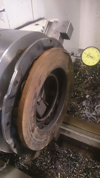

På samme måten som flaten på svinghjulet, så har også trykkplaten til clutchen tilsvarende flate og funksjon mot clutchlamell.
Ca tilsvarende tilstand som svinghjul.
Også her ser vi ujevnheter på samme måte.
Ferdig slipt, og klar til å brukes.

Fint utstyr. Men hva klokker du opp svinghjulet etter?
Mitt tips er å ta bakenden først. Alle flater. Anlegg mot veiv, thrust og om det skal lettes ta dette med det samme. Om det ikke skal lettes. Subb av så du får en fin flate på baksiden av svinghjulet, på linje med veivanlegget, så du får noe "riktig" og klokke etter når anlegget til klutsjen skal taes.
Veldig ofte at ikke anlegget til veiv stemmer lenger etter missbruk av varme fra slureklutsj, og hobbymekanikere som tvinger av svinghjulet med skrutrekkere. Lurt også og måle opp om senteret på svinghjulet virkelig er i senter. Om det er varme som tar det, eller feilmaskinering fra Volkswagen vet jeg ikke. Men er ofte ute av senter. Og da skrot om det er for mye.
Jeg sliper også startkransen, så starteren får friske tenner å bite i. Samt fjerne ubalanse etter missbrukte tenner.

@JEE
Ja, fint du kommer med gode tips.
Selv om det er litt mer jobb, så blir det nok enda bedre hvis en tar hele baksiden, og da må en jo ta flensen mot veien i samme slengen hvis det skal være noe vits.
Jeg har tatt hensyn til flatene der clutch festes, og hovedsaklig clutchflaten siden det er den som slites.
Jeg har tenkt på det med ujevn tykkelse i rotasjonsretningen, og ser ikke helt problemet hvis det er litt ujevnt der. Vi snakker vel uansett om hundredeler...
Lameller blir jo klemt mellom trykkplate og svinghjul, altså to plater, så det vil vel ikke bli ujevnt grep på samme måte som en bremseskive der klossene klemmer på et punkt i rotasjonsbanen.
Siden platen og utløsermekanismen ikke er så veldig presise, så vil vel ikke trykkplaten "lande" perfekt uansett!??
Og det med at flensen ikke er i senter kan en jo bare lure på årsaken til... Men er det så kritisk hvis alt balanseres opp på nytt?
Eneste er vel at tannkransen ikke løper i riktig bane. Ikke optimalt at clutch "slenger" ute av senter, men det kan vel balanseres vekk?
Igjen, takk for tips!
