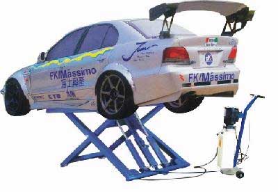

Bygget garasje på 7,2 x 7,2 m (var lov å ta forenklet byggemelding på 70 kvm i 2004)
Ville ha med loft og fikk litt problemer med kommunen pga dette men alt ordnet seg tilslutt
Har fin plass til 2 folkevogner pluss en på tvers bak. Langs venstre vegg er det vask, trapp til 2 etg samt min fremtidige arbeidsbenk
Loftet inneholder 2 små boder og en stor bod (offisielt) som skal bli mer et "gutterom" til det som jeg har samlet gjennom tidene.
Bygget av 20cm Leca med prefabrikerte takstoler. Satt alt opp på en sommer og det eneste jeg fikk hjelp med var plassering av takstolene + litt bæring av skifer.
Har 5 cm isopor i gulvet med varmekabler. Vil anbefale deg isopor i gulvet uansett om du går for varme eller ikke (om du skal bruke det som verksted)
Kunne ikke bygge for mye i høyden så vanlig løftebukk var uaktuelt for min del. Syns også disse tar for mye plass og hører mer hjemme i et verksted/stor garasje
Valget falt på en liten billøfter som løfter ca 90 cm. Liten og grei og ligger bortgjemt under bilen når den ikke er i bruk. Er også vogn til den så du kan trille den bort om du ønsker. Kjøpte min brukt hos en lakkerer for 5k. Har ikke samme som den på bildet men du skjønner opplegget. Brukte denne i vinter og den fungerer utmerket. Har du mål etc kan du lage en kasse og støpe gulvet ditt rundt slik at den ligger gjevnt med ferdig gulv
Har vært med på å bygge grav i garasjen til min bror og det var veldig mye jobb. Han klarte å få en skikkelig grav i hele bilens lengde men det største problemet var som Heljo nevnte å få ut grunnvannet.  Det er krav til avsug etc om du bygger nedover og skal det være belysning i den skal det være vifter som starter og går en stund før lyset slår seg på osv. Shell stasjonen på Straume fyllte igjen graven sin for noen år siden og monterte en løftebukk oppå istedenfor. Mye mer bruksvennlig var grunnen og tror nok jeg er enig med de.
