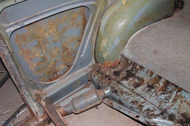

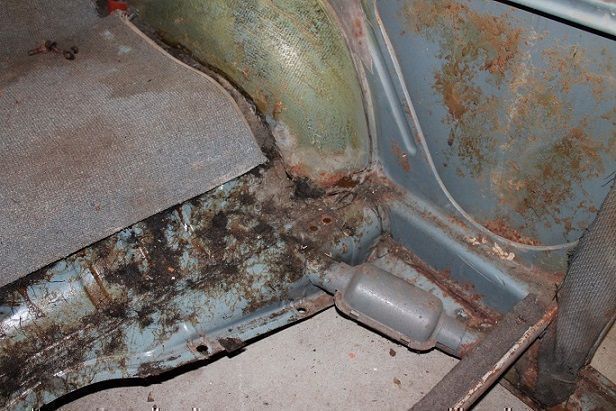

Noen som kan si meg om dette er noe som kan brukes? Tenker da på inngangen til varmen og opp til og med bunnfestene ved hjulbuen (bilde 2513 og 2514).
Hvis dette kan brukes, hva pris er forsvarlig å gi?
Mine sånne var sveiset helt igjen, men det går vel an å få tak i dette nytt også?

dei hjørnene bak der såg jo absolutt bra ut! kun den vanlige rusta i kroken der som er standard på alt so å sei. MEN da spørst jo korleis din bil ser ut på detta området? eg er ikkje heilt sikker på om du får kjøpt dei røyrene nye, men muuulig eg har sett gerson lagar desse? pris for dette anar eg ikkje, men ikkje al verdens ivertfall. spørst vel på kor stort utkapp du treng.

Oki takk for svar!
Baki her på min er det så som så i hjørnene med gamle sveiser, men ikke verre enn at vi skal klare å fikse det på en ordentlig måte. Måtte jo åpnes som en sardinboks når vi delte den, begge hjørnene var sveist tvers igjennom.
Legger inn et bud på dette jeg da, han ante jo ikke hva han skulle ha, ikke jeg heller- men enige blir vi vel.

gi pris rundt eller mindre enn tilsvarende repro del. på det ene bildet fra utsiden ser det ut som det er endel rust på den delen du er ute etter. er selvsagt kjekt med orginal stål men kan hende du kjøper deg ekstra arbeid.

Fikk hele bakstykket jeg trenger for 1000 - ingenting å si på det syns jeg.
Blir karosseriet lealaust når vi kapper ut bak her, at kanskje vi må punkte noen stamps eller? samme spm gjelder vel forsåvidt kanalutkapp og...
