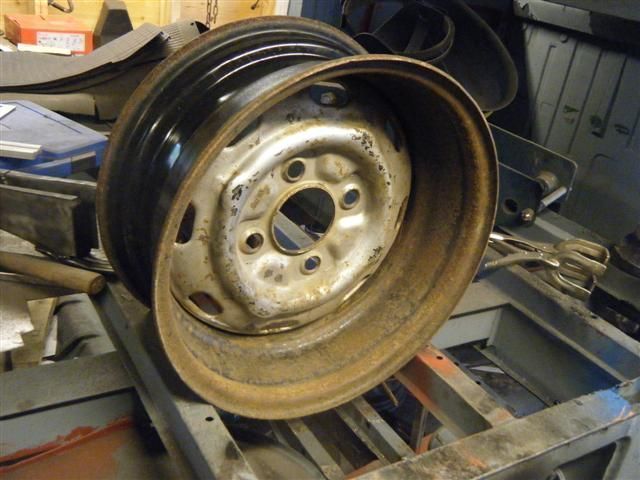

kor breie felgar skal du ha? kan evt laga eitpar til deg. har ikkje emner som er meir enn 6,5tomme, vist du klarar deg med 6tommar er da endå bedre fø eg har mest emner til da:)
kapslar har eg og i ymse stand
har ellers eit sett med allycat felgar som eg kan selga,og om du har tilgang på alutig og dreiebenk so har eg eit sett med riviera felgar der eine felgen har fått knekt av ein bete på kanten som må sveisast og dreiast ned att.

9tommar trur eg ikkje du får under orginalskjermar, men 8tommar skal gå vist du har godt med senk og rett innpress
orginalfelgar 4bolts har eg massssse av so da er da minsta problemet. eg veit ikkje om da finst serieproduserte bilar med 15toms stålfelgar breidare enn 7tommar ?? eg har fått tak i felgar på den lokale hoggaren, kjøpt av andre eller hjå dekkforhandlara med litt lager.
da som går an på so breie felgar er jo å skjera av dei ytterkanten, valsa ei plata i passlig size og sveisa til felgen og sveisa kanten på igjen. men da er massse arbeid både før og ikkje minst etter sveisinga.
allycat felgane kan eg ta bilde av, ellers er googel sikkert til hjelp :)

legger med eit bilde av eine felgen eg har laga te "daudingen frå drange"
detta er altso 6,5toms bana. 6toms felg har 12mm mindre kant
felgane vil trenga sandblåsing etterpå. anbefalar dei på askøy, vist ikkje kan eg sikkert få ordna da her i bygde, men må undersøka prisar isofall
