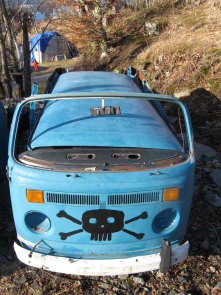

har du ein epost? eg får ikkje te å senda bilde på mobilen. prisen er 500kr eller noko sånt
Ivar
Posts: 392
Sv: Fjerning av frontstykke 75 Bay ++
Post by Ivar »
Link med bilder av den blå:
http://www.vwnorge.no/index.php/topic,33543.0.html
fronten:
