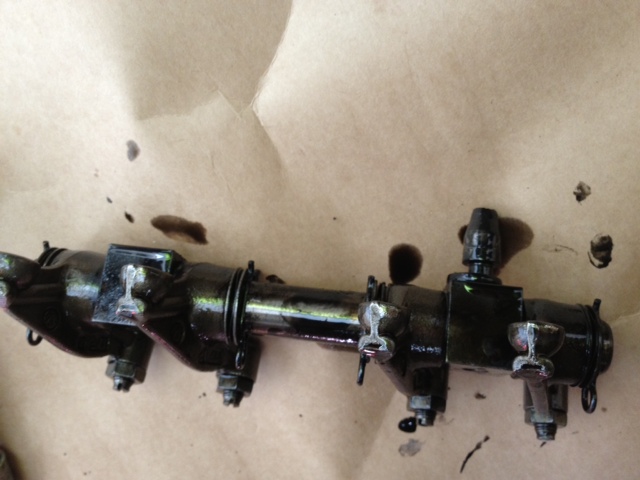

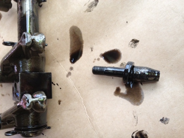

Har skrudd litt og håååpet på bøyd støtstang men dengang ei
Det er den ene bolten på vippestellet som har knekt.
Er dette noe som kan fikses, eller er det bare og hive bilen.......
- vipp1.jpg (107 KiB) Viewed 1217 times
- vipp2.jpg (93.17 KiB) Viewed 1212 times
Sv: Motortrøbbel!!
Ny topp dessverre.
