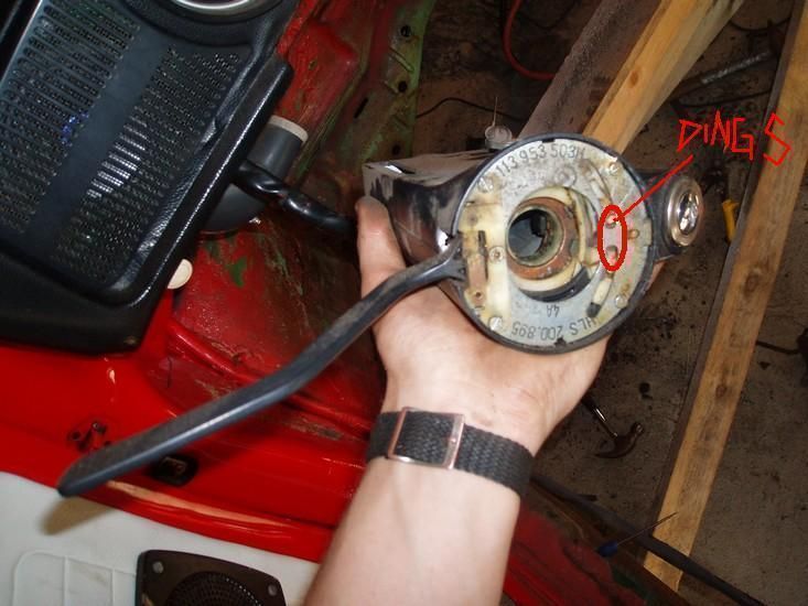

Demonterte rattet og så nermere på hendel for blinklys.
På innsiden høyre side kl. 4 var en liten plast dings på ca 1x1 cm. med en " haifinne på oppsiden" Den var hoppet ut av sporet sitt.
Fant etterpå en fjør på gulvet lignet på en m med en bøy nede på hver side. Noen som vet om den hører til inni hendel
Etter montering var det både lyd i fløyten og blinklys fungerte som de skulle  :) Fjøren er ikke montert noen sted.

Du skal ha to sånne dingser med haifinne i kvart sitt spor. og fjøra skal halda dei på plass. sjå bilde

Hvor skal fjæren festes?
Sv: Feilsøking bliklys/ fløyte
på og mellom dei to halefinnene :)

Er de en fjør til hver halefinne? fjøren er ikke så lang at den rekker mellom begge finnene, da må den strekkes.  Vil det ikke bli tretthetsbrudd i fjæren om den er under konstant strekk....
