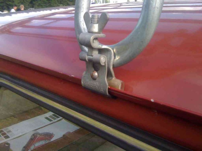

Låsebeslagene kan fort være i fjærstål. Mulig å plukke opp noen brukte fra gamle bøyler el. avhengig av type grind. Selges også i repro.
Noen typer:

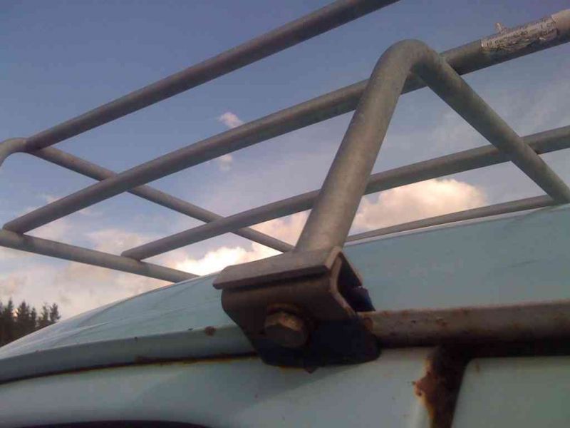

Jan-Henrik
Posts: 350
Location: Rådal - Sentrum
Sv: Takgrind 1966 modell.
Post by Jan-Henrik »
Grinden og beslaget er helt lik som bildet nr. 3. Skal prøve å bøye og presse litt.
