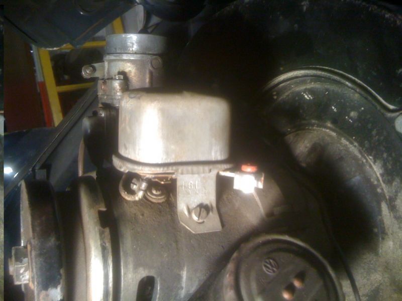

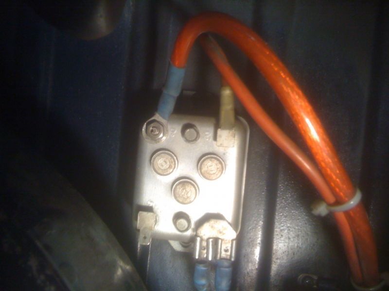

Hei,
vi har nå installert en 6V motor i en Oval som er konvertert til 12V i sin tid. Den starter og går med 12 volt (6V starter), men tenkte å sette inn et 6V batteri. For øyeblikket er ikke ladingen koblet til.
Spørsmålet er:
Hvilke ledninger kobles til hvilket punkt på 6V laderele? (D+ DF)
Kan jeg fortsatt gå via det nyere releet som står på brannveggen, eller må jeg koble forbi dette?

B+ fra rele skal til starter = D+ . Den (61) lille skal til ladelys = DF. Koble forbi 12V rele. Ellers ligger det en NOS 12V dynamo med 6V diameter fremme i Notchen.

Har måttet skifte starter, men nå fyrer bilen med 6V batteri og starter, så da gjenstod jo bare lading.
Prøvde å koble de to ledningen som kommer opp nede det 12V releet på bilde 2 over - inn på hver sin pol på 6v releet på motoren. Da var det null liv i starteren. Må det kanskje også være noe jord til dette releet her? På 12v dynamoen som stod fra før, så var det kun D+ og DF som var koblet til fra vegg-releet (de to øverste ledningene i det øverste bilde).
Noen som kan noe om pluss og minus?

Du har koblet sammen D+ og B+ på 12V releet? Dvs store røde ledninger vanligvis. D+ går mot dynamoen (D) og B+ mot batteri (B). Ladingen går via releet, men når ikke det brukes så må det forbikobles for å få ladingen igang. Men det skal ikke ha noe å si for startingen, men er ikke greit å vite når ikke man ser koblingen på bilen.erika wrote: Har måttet skifte starter, men nå fyrer bilen med 6V batteri og starter, så da gjenstod jo bare lading.
