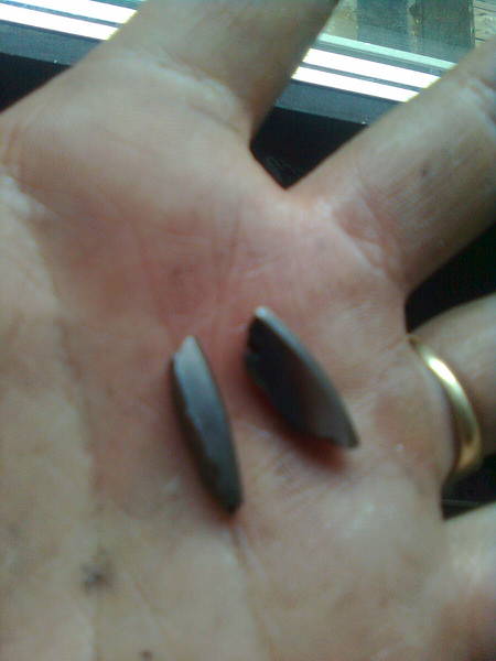

Skiftet transmission olje i dag på boblen,å da falt ut to klumpe metal,det var oxo en del metal "støv" som hadde klistrert seg til bunn plug.

Jamie - bilder sier mer enn 1000 ord! Bilder av klumpene som falt ut, f.eks. Hvilken bil var de? Fungerer girkassen?
Metallstøv på magnetpluggen er normalt, det skal være sånn. Den samler opp spon fra f.eks. slitasjen på syncroringene. Om det er en synkroring som er knekt så vil du nok slite med å bruke det giret den hører til.

Hvis du sender meg pm med mobil no.så skal eg sender deg en bilder som du kan legge ut her for dere å ser klumpen.kassen høres ikke bra ut når eg gir gas og virker vanskelig å få i reverse og andre,men det kan henne at det er bare meg som stresser litt.RZR Andy wrote: Jamie - bilder sier mer enn 1000 ord! Bilder av klumpene som falt ut, f.eks. Hvilken bil var de? Fungerer girkassen?

Her er bilde fra Jamie:
Jeg er ikke kar om å gjenkjenne disse bitene, men det er sikkert noen har som har sett sånt før?

Kanskje noen gjenkjenner bitene fra et bilde her?

Kan nesten se ut som tenner fra kronhjul eller pinjong....
