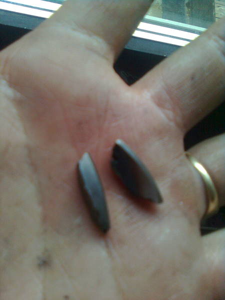

Oi, jeg fant en gummipakning.
Men hva har den stripete ruglete tingen som ligger rundt påfyllingsrøret for funksjon?
- bensinr (28.36 KiB) Viewed 1957 times
