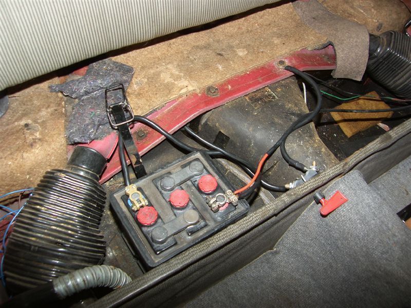

Noen som har innstallert hovedstrømsbryter?? Hvordan bruker man denne?? Når man parkerer eller i fart?? (I fart: Tenker da om bilen bruker strøm fra batteriet eller lager sin egen driftstrøm til lys etc. Siden åpenbart bilen bruker mer strøm en den lader batteriet)

Sv: Startproblemer
Det er to måter å gjøre dette på. Den ene er ganske enkelt å bryte jordtilkoplingen til batteriet med en hovedbryter (slik du kjøper til båt - finnes hos Biltema, Clas Ohlson, Bilextra osv). Legger ved et bilde fra Notchen min...
Den andre måten er som Tistlo skisserer... legger ved en link til LMK's sider som omhandler nettopp dette...
