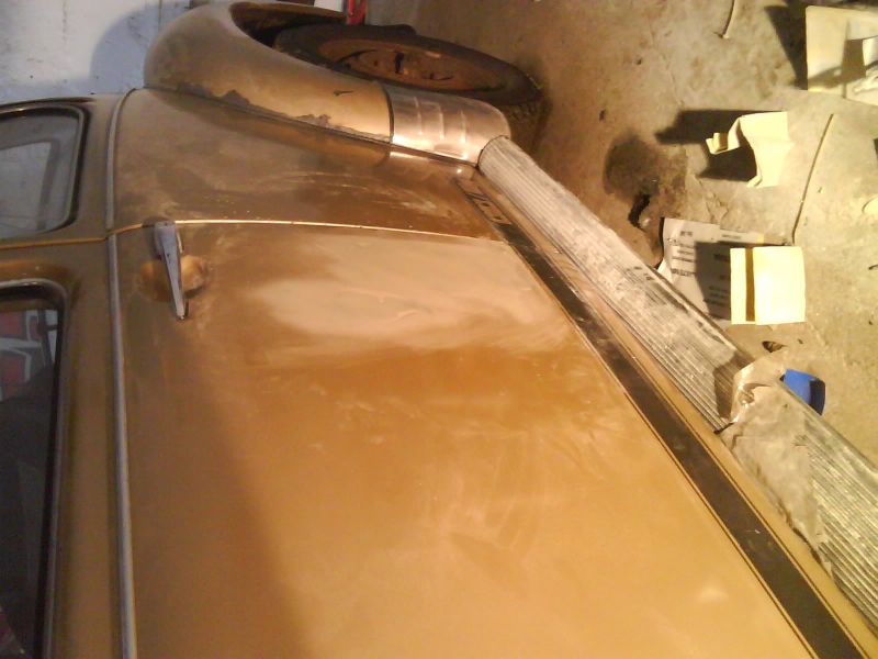

Hey hey.. får lage en knøtt liten prosjekt tråd på den siste 03ern som blei kjøpt inn.. den dukka opp på finn her forleden dag for 15 000.- med fine felger. dro og titta litt på den og fant ut den var fult "reddbar" den er helt orginal. det vil si ALT som fks dempere bremser mm. det er litt rust flekker rundt om på den og det var en stygg bulk i døren.
Det jeg har gjort så langt er demontere dempere, sparkla dør som skal lakkes over første strøk i morgen.
det var også en del grav rust rundt den ene front lykten. der slipte jeg godt ned til bar metall og behandlet med brunox. sparkla også opp igjen etter beste evne :P

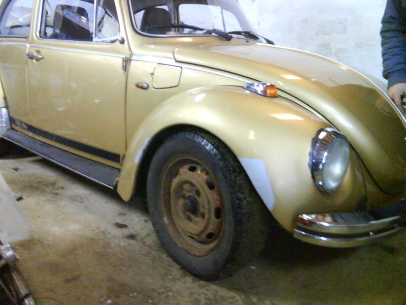

Da har bilen kommet seg ned på normale høyder i front :) et lite tips folkens, selv om bremse rørene ser bra ut er det virkelig verd og ta en runde på de ved hver vår pus. så over på gullbiggen og det så "greit" ut. men når jeg begynte ta litt tak i det knakk det som tør kvist. SKUMMELT! så her blir det full utskiftning av bremser. ingen ting og spare tid eller penger på det her!!
også har det dukket opp ett rust hull i innerskjermen. tenkte jeg skulle øve meg litt på plater først for så og sette igang :) kan da ikke være såååååå vanskelig og tette et hull ;) more to come.. ser frem til og få denne ferdig og på veien for og sette innrykk på den svarte.

Da er bremseer fikset mm. Den gullfargen der var uten tvil den VÆRSTE jeg har flikk lakka. blir ikke veldig likt som orginal farge  >:( men men :P
Har tatt den ut av garagen og hatt en aldri så liten 03 krusing i arna idag. ser helt klart hva understell har og si. den svarte er senka på orginal dempere. på denne har jeg justerbart fremme og bak. Hellsikke det ligger godt på vegen. men den trenger vel klart en senk bak også.
Det eneste som gjennstår før eu er en liten stramming på styre snekke. kurant sak og gjøre før jeg leveren den på eu i morgen. så da får vi se hvordan det gikk med denne da :P
