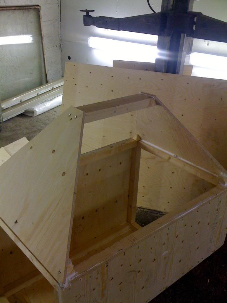

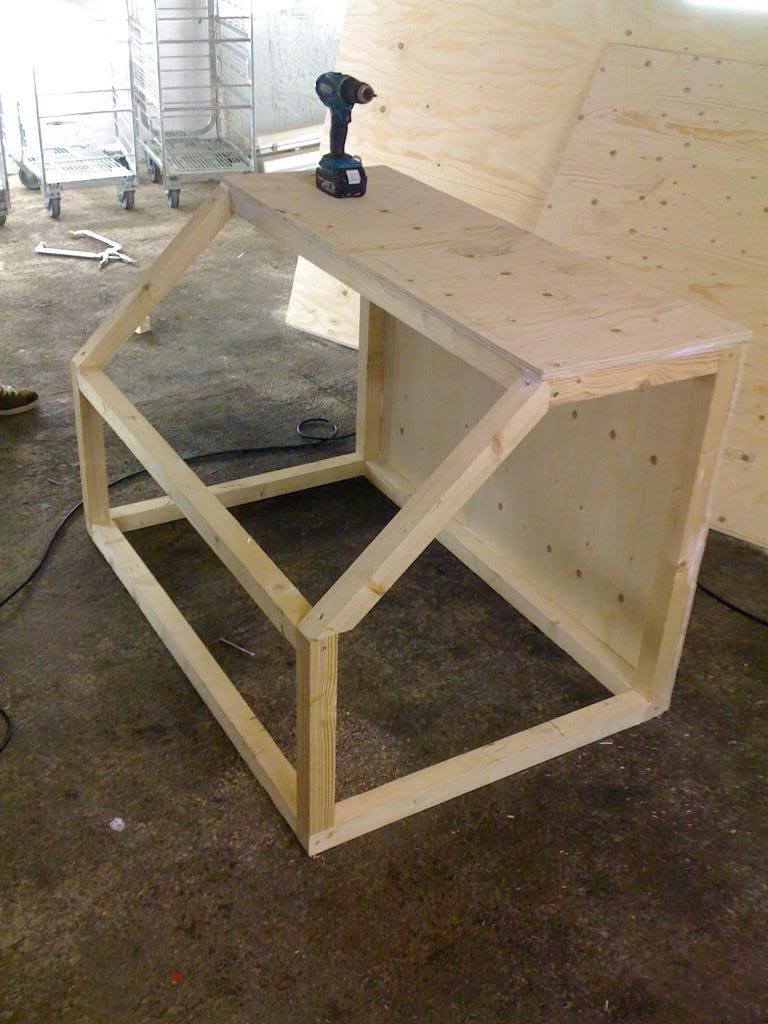

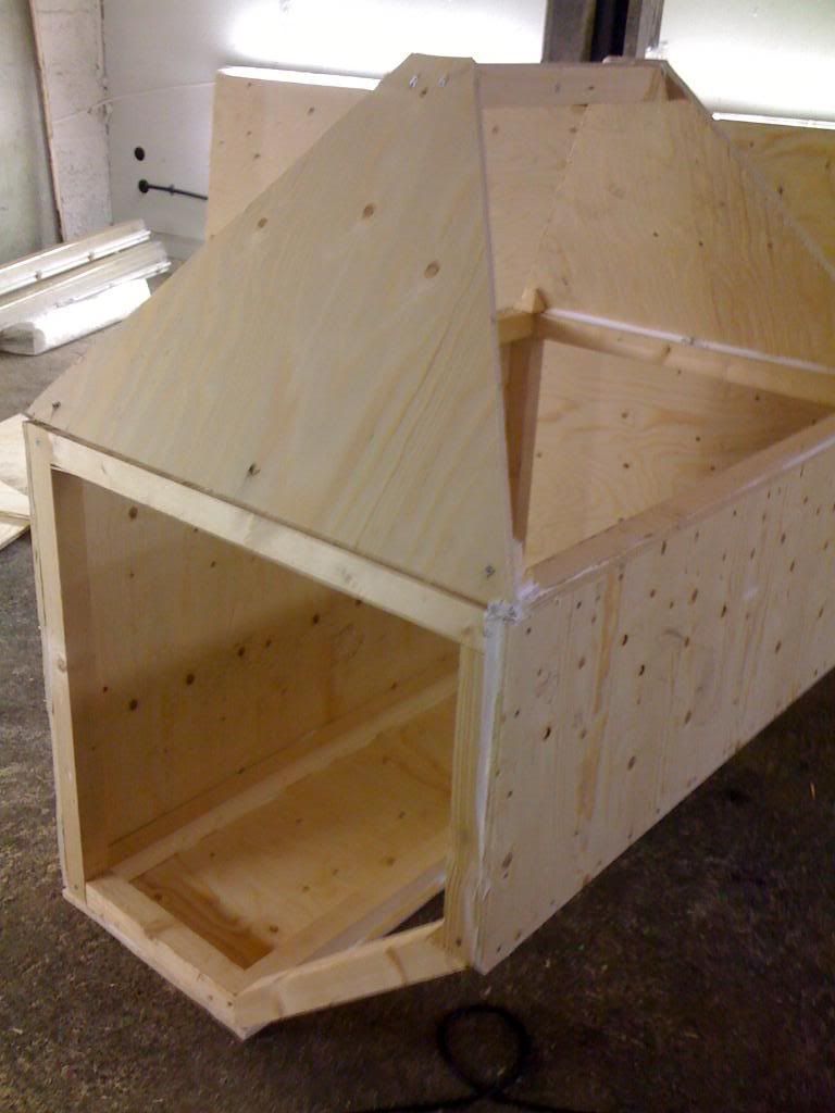

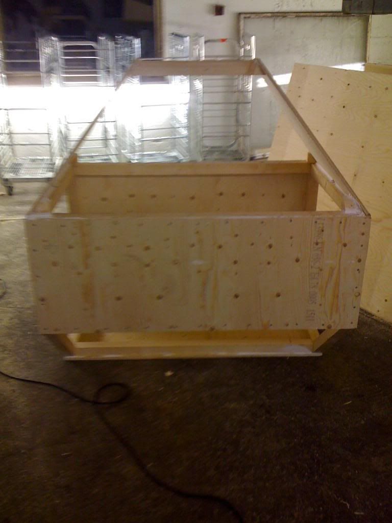

Sv: DIY sandblåsekabinett prosjekt
Som dere ser av bildene til jon begynner det og ta form, ble mye måling både med øyne og meterstokk men tror det ble bra til slutt. Noen litt store gliser ble det mellom platene her og der men har kjørt på med akrylfuge så satser på det blir tett. Begynte og trodde to patroner skulle holde, men måtte be jon ta med to til. Og det går nok ennå fire til, men da er alle skjøter fuget både innvendig og utvendig så det bør bli tett. Satser på det blir noenlunde ferdig i morgen.
Tips til hvor man får tak i glassblåsesand til en anstensdig pris mottas med takk, eneste jeg har funnet er 700 kr sekken (25 kg) og kan tenke meg det går ihvertfall to sekker så da blir det dyrt..
