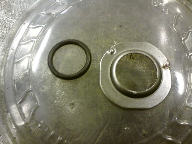

skulle montere spindler i kveld, men så dukka det seff. opp et problem..
I link pin settet som eg kjøpte så fulgte det med en o ring og ei litt spsiell skive. Noen som vet hvor de skal på?
Der var fire stk. i settet. Regner med det skal være både oppe og nede, så då er spørsmålet inne/ute? hvilken vei.. ???
Sv: sette sammen link pins og shims..
Fant ut etter etter noen kreative søk etter link pin shims, at før 1960 skal det ikke være o-ring på..
Så då e det el bare å gi gass, og med 7mm offset skulle vel det bli 5 skiver på hver side av hver bolt :thup
