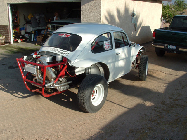

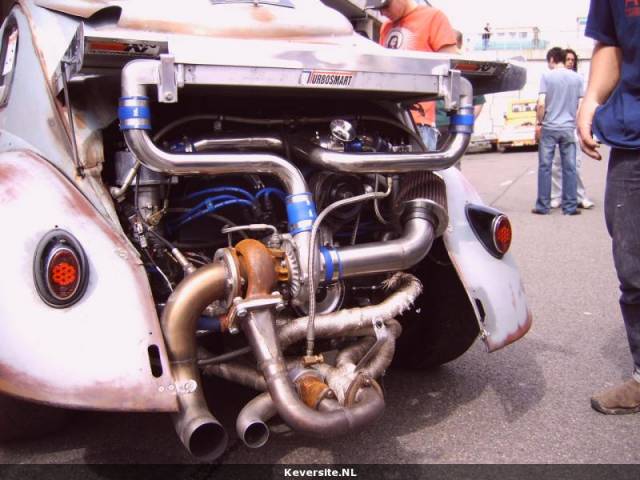

Fant eit bilete som syner betre kva eg er ute etter. (Blir nok ei noko mildare maskin.....
- racebug.jpg (47.45 KiB) Viewed 1042 times

Her er enno eit bilete som syner kor eg vil ha "snittet".
- bug3.jpg (148.92 KiB) Viewed 1016 times

Om du gjer som Tommy på unneberg, att du lagar eit beslag og fortsatt beheld den orgnale bakparten, så kan du lett hekte av/på det meste som er bak, for å komme til/visa fram
Det er jo ikkje lovlig så lenge ingen roterande/bevegande deler er opne, og att det ikkje er kutta i bærande, men då må du heilt inn til brannveggen/varmekanalane for att det skal verta berande på noko vis.
Buggyer er jo godkjent med halve motoren ut, kun med beskyttelse for virftereima og evt. ein støtfangar rundt motoren.
Om du lager dette litt diskret så er det jo ikkje eingong sikkert att ein evt. kontrolør legg merke til att bakparten kan hektast av!
I verste fall kan du laga avtagbar bakplata som ikkje er skadelig/ ulovlig på nokon måte, kun praktisk! Men det er jo bedre om heile driten kan takast av soklart..
Ang luft: Eg ser for meg att det kanskje vert mindre luft som når vifta, ved stor fart når ikkje motorlokket er til stede og lagar eit "kjølerom", men eg er usikker på dette.. kan Godt hende den får meir luft som igrunn er logisk.. eksosvarmen vil jo ivertfall forsvinna med farten ivertfall!
