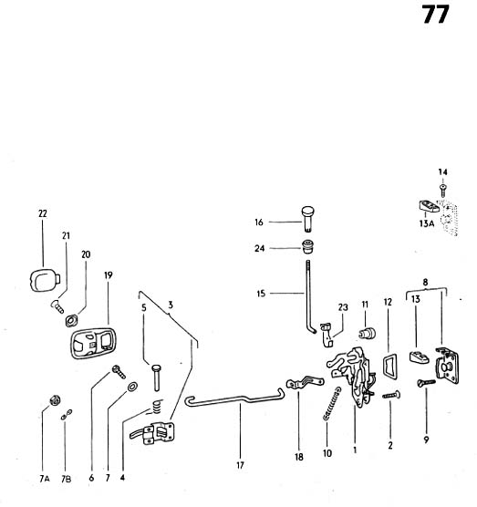

Her må det mekkes litt Travolta. Av med dørtrekkene og sjekk at staget ikke er på veg til å dette av posisjon.
Tipper det er så enkelt som det siden den allerde beveger seg litt. Litt rens og smørning er jo ikke dumt når du først har trekket av.
Denne tegningen hjelper deg litt på veg:
Lykke til !
Lykke til !

Då får eg kjøyre heim og skru!
takk for skissen!

Ta av dørhåndtaket og sjekk om pinnen på låsesylinderen er rett. Fik du låst opp døren med låsepinnen når du hadde skurket deg inn?
Hvis ja: da er det ikke staget. Smør ev. låsekassen fra utsiden etter å ha fjernet dørhåndtaket.

den gikk opp med pinnen etter jeg hadde skurket meg!orangenotch wrote: Ta av dørhåndtaket og sjekk om pinnen på låsesylinderen er rett. Fik du låst opp døren med låsepinnen når du hadde skurket deg inn?
skal ta en overhaulin på låsen

Bilen min vil ikke låse seg opp og igjen slik som jeg vil og det endte med at jeg demonterte hele låsen.
Låsemekanismen er helt slitt ut og lar seg ikke fikse.
Noen som har komplett innmat og låsesylinder som passer min bil?
Trenger jeg å si at det haster?

Nr 1,11 og 10 er det viktigste i tillegg til sylinderen
- l (96.49 KiB) Viewed 2065 times

67 only dette her, vil jeg tro?
