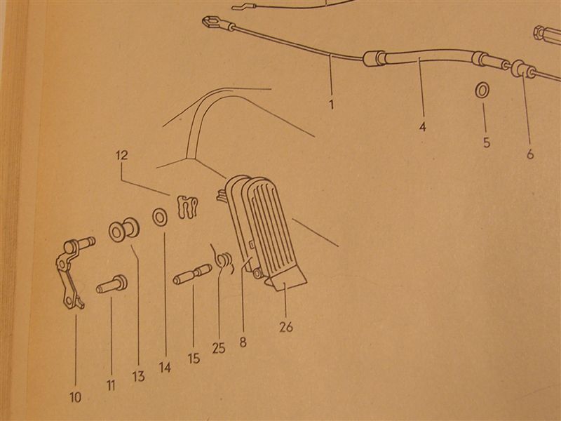

-På gasspedale er det ei lita fjør som er tvinna rundt akslingen. Skal det være to lange endar på den, ein opp på baksida av pedalen og ein ned i golvet? Eg har 3 pedalsett, alle har berre den opp bak pedalen, og eg får ikkje pedalen til å halde seg i rett posisjon. Fann ikkje noko godt bilde i Haynesboka. Nokon link til korleis det skal sjå ut?

Fjøra på pedalen skal ha ein lang og ein kort ende, det skal vera 90grader vinkel på den korte enden. Den lange enden skal opp langs pedalen, medan den andre enden skal ned mot golvet... Då eg fikla med dette på pedalane til 69en, så hadde det trilla ut av hovudet mitt, att den vetle fjøra ikkje skal gje motstanden på pedalen, for det er det fjøra på gassaren som sørger for! Denne vetle fjøra er nok berre der for att ikkje pedalen skal ligge og slenge...

Et lite utsnitt fra partskatalogen...

då manglar det ein lite 90 grader på alle pedalsetta mine. Typisk, når eg endelig hadde montert eit i bilen.
