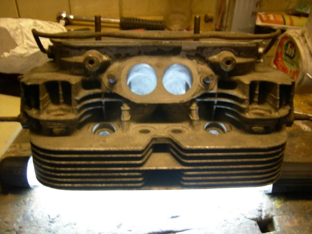

Topper eller toppløs?

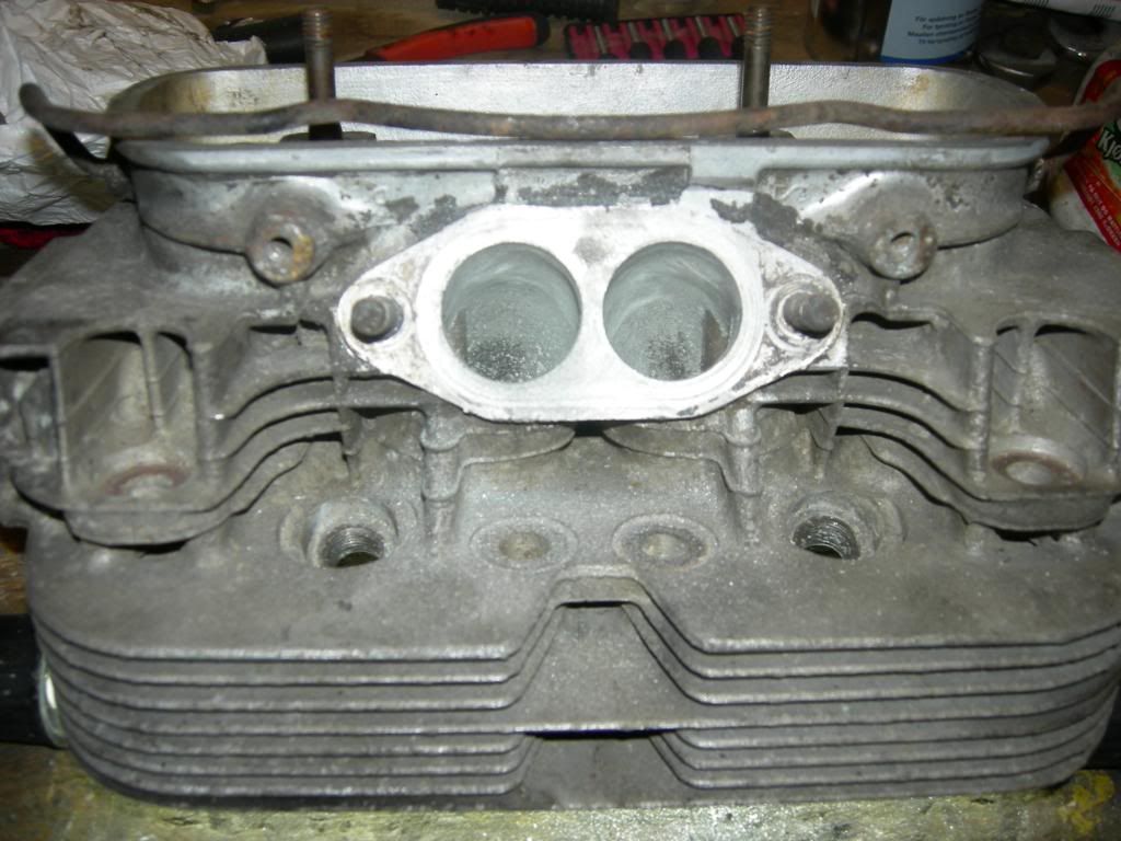

Vasket toppene godt i diesel men all skiten gikk ikke vekk(før vasken):
[img width=800 height=600]http://i188.photobucket.com/albums/z278 ... CN3044.jpg[/img]
De har fått seg en liten frisering men det ble nok ikke noen race-porting,brukte en dremel og slipte vekk støpekanter og de verste hindrene nedover.Slipte også vekk all driten som lå i eksos kanalene.
[img width=800 height=600]http://i188.photobucket.com/albums/z278 ... CN3045.jpg[/img]
Ventil verktøy og slipepasta fikk jeg låne Bjørn "black & chrome" Solsvwik, takk for det:
[img width=800 height=600]http://i188.photobucket.com/albums/z278 ... CN3046.jpg[/img]
Ved neste økt sliper jeg ventil og begynner å måle meg fram til kompresjon.

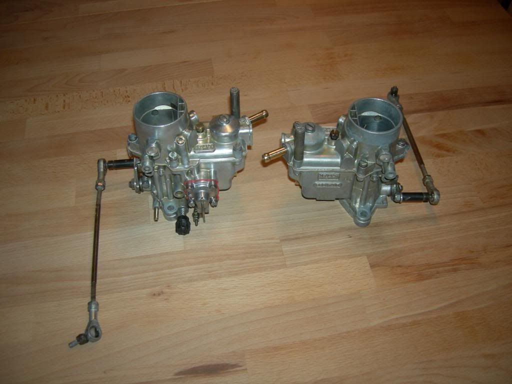

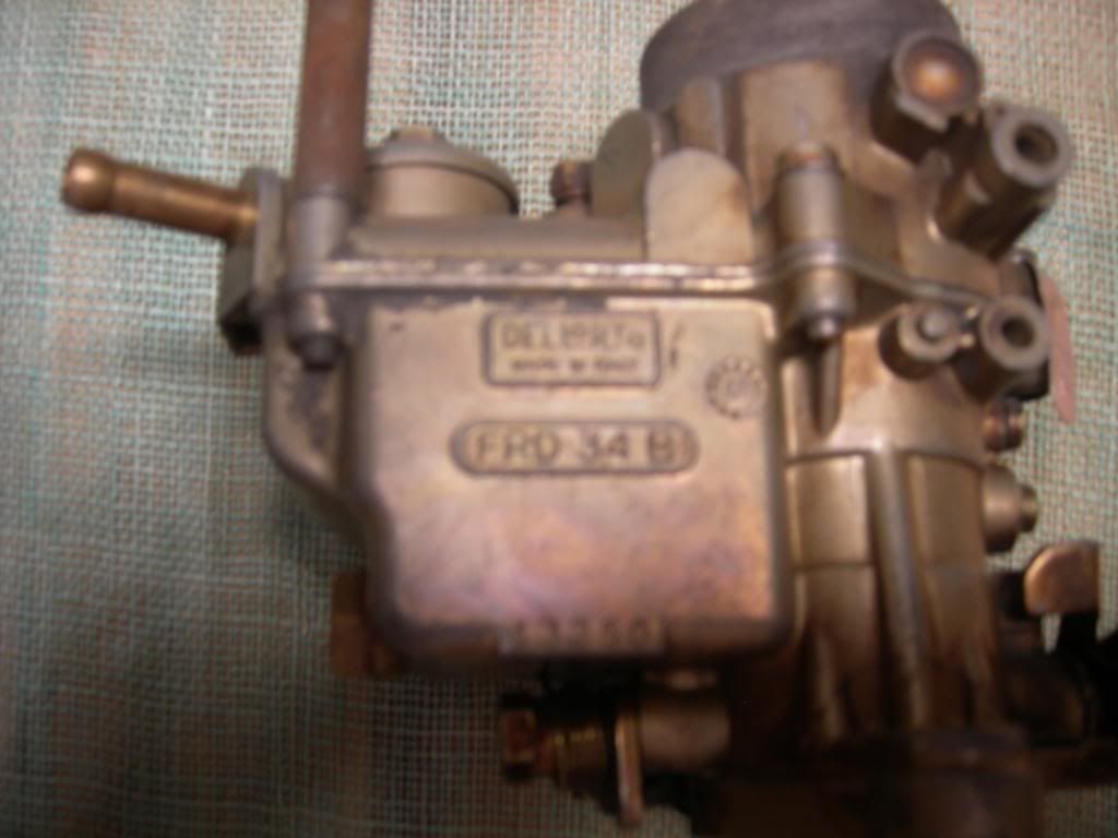

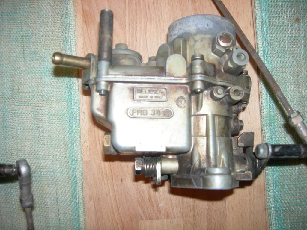

Forgasserne er i hus og det blir to enkle(foreløpig) dellorto 34mm FRD:
[img width=800 height=600]http://i188.photobucket.com/albums/z278 ... ell032.jpg[/img]
[img width=800 height=600]http://i188.photobucket.com/albums/z278 ... ell031.jpg[/img]

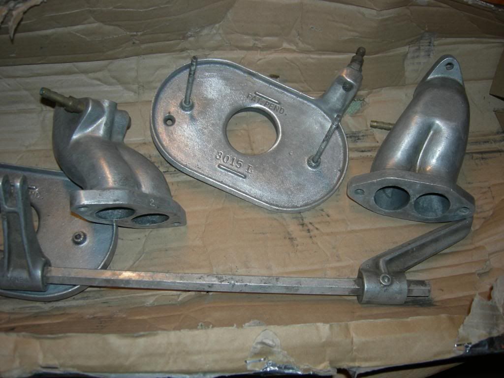

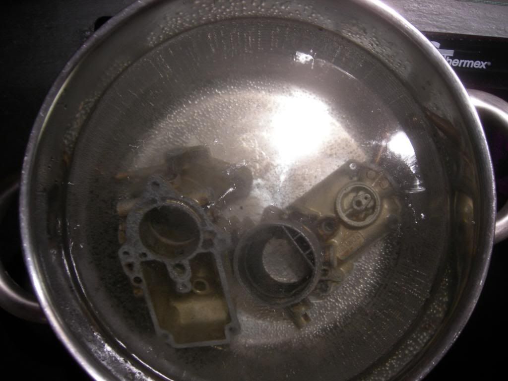

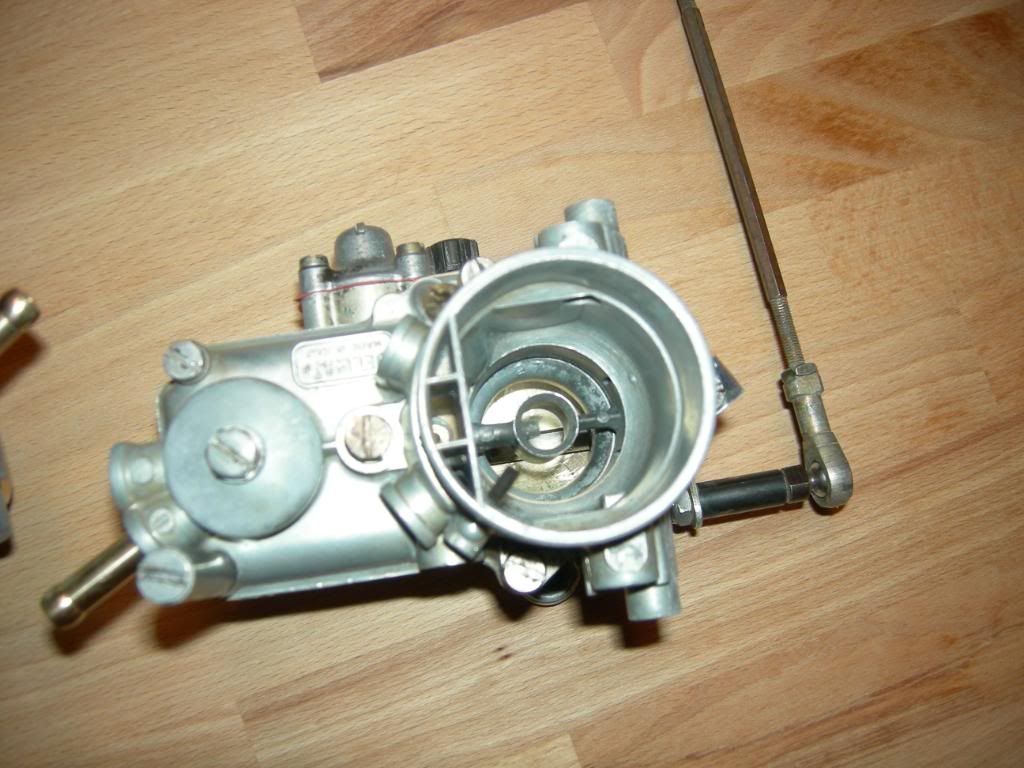

Forgasserne står for tur og i kveld fikk den siste en god overhaling. Tilstanden var uviss på begge da de ble kjøpt på vwnorge (kupp!) men når de kom i hus så de litt bedre ut. Luftfilterholdere og gasser stag var også med når jeg kjøpte disse. Pakningsett ble kjøpt av alfa 1750 via Ebay, en mann som leverer  billig, raskt og bra samtidig som han tar seg tid til å svare på spørsmål pr mail, anbefales!
Før vask i rogalands lurium(vann, sitron syre og Zalo):
[img width=800 height=600]http://i188.photobucket.com/albums/z278 ... CN3031.jpg[/img]
[img width=800 height=600]http://i188.photobucket.com/albums/z278 ... CN3036.jpg[/img]
Pasta pannen(var alene hjemme ;) ):
[img width=800 height=600]http://i188.photobucket.com/albums/z278 ... CN3083.jpg[/img]
[img width=800 height=600]http://i188.photobucket.com/albums/z278 ... CN3084.jpg[/img]
Prøvde å holde orden på 73 deler pr gasser:
[img width=800 height=600]http://i188.photobucket.com/albums/z278 ... CN3085.jpg[/img]

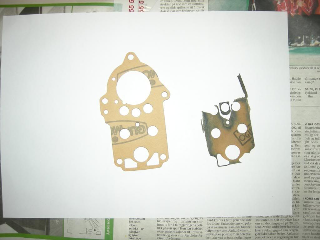

Det som var igjen av gammel paking og den nye:
[img width=800 height=600]http://i188.photobucket.com/albums/z278 ... CN3087.jpg[/img]

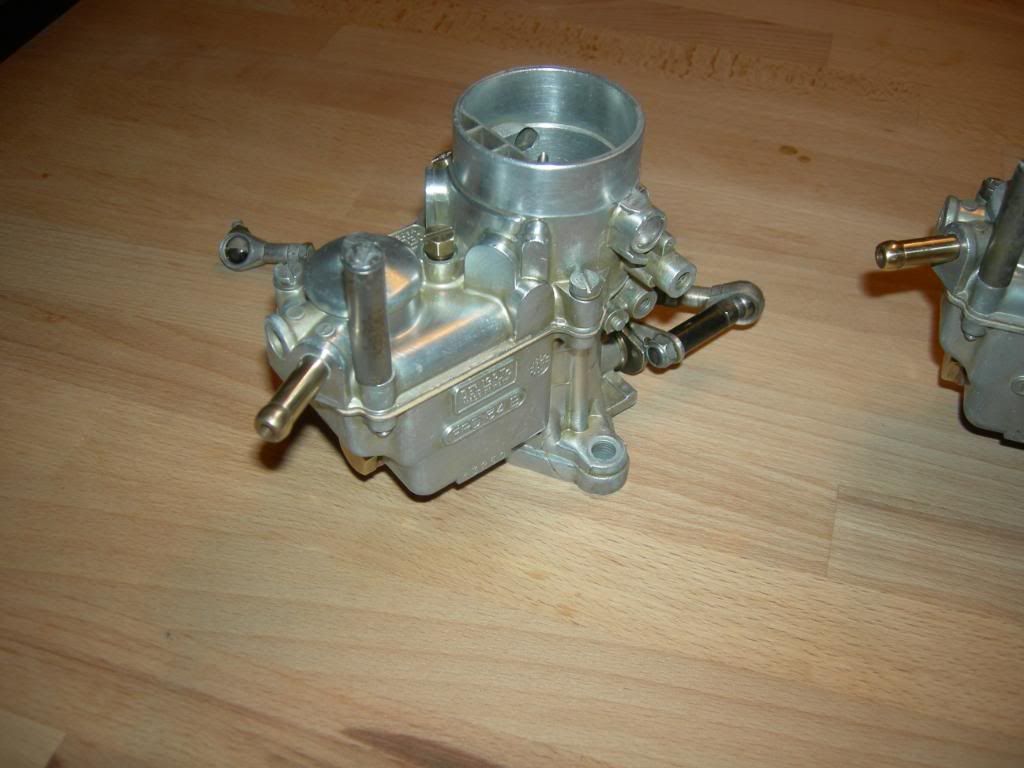

Ferdig:
[img width=800 height=600]http://i188.photobucket.com/albums/z278 ... CN3089.jpg[/img]
[img width=800 height=600]http://i188.photobucket.com/albums/z278 ... CN3090.jpg[/img]
[img width=800 height=600]http://i188.photobucket.com/albums/z278 ... CN3091.jpg[/img]
Luriumet tok ikke all driten vekk men løste det veldig opp, skuret de med fin ståll-ull og da ble de veldi bra. Nå gjenstår det bare å få de justert!
