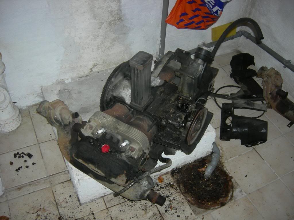

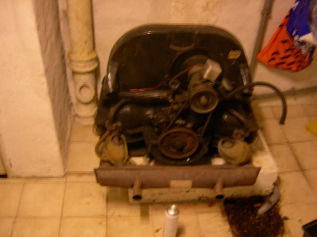

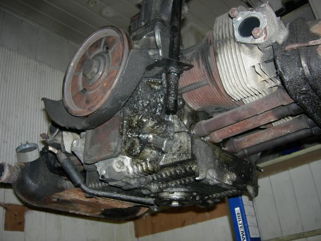

Utgangspunktet er en 1300F motor fra 1967 som er enkel portet, her er demonteringen begynt:
[img width=800 height=600]http://i188.photobucket.com/albums/z278 ... CN2910.jpg[/img]
etter noen timer ser den slik ut:
[img width=800 height=600]http://i188.photobucket.com/albums/z278 ... CN2914.jpg[/img]

Sv: Bolt-on trimming av en 1300!
Gleder meg til fortsettelsen!!!
Det blir kjekt å se hva du klarer å skremme ut av denne her Jon! Garantert lurt å begynne motortrimming på dette nivået her.

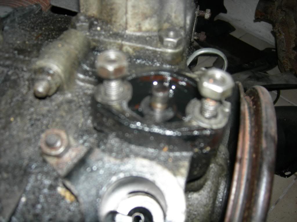

Se her ja! Godt å være i gang? Er ikke bakelitten sprukket ville jeg latt være å røre den, scary stuff!!
Hvor langt har du tenkt å gå - splitte blokken? Eller bare til shortblock?
Blir artig å følge, du får skrike ut om du står fast noe sted.
Det blir nok bare shortblock i denne omgang hvis det ikke dukker opp noe muffins, tanken er å gjøre det så enkelt så mulig.RZR-Andy wrote: Se her ja! Godt å være i gang? Er ikke bakelitten sprukket ville jeg latt være å røre den, scary stuff!!
Blir artig å følge, du får skrike ut om du står fast noe sted.![]()
Hva som skjer neste vinter er for tidlig å si

Det som KAN være verdt å tenke litt på er oljekjøling... Skeptisk til den originale som står og stenger i luftstrømmen til syl. no. 3. Et adapter og ekstern kjøler kan være verdt å vurdere, evt. konvertere til viftehus med "doghouse" og større kjølevifte fra en 1600. Var vel ikke allverdens effektivitet på den gamle løsningen, og med større volum/effekt blir det nødvendigvis mer varmeutvikling også. Men så pent som du kjører er det gjerne ikke noe å bry seg med
. Er jo greit å evt. dra med disse delene videre til Trinn II i evolusjonen

Måtte du ut med bakelitten? eller var den brukket allerede. If it aint broke. LEAVE IT!!!Jon T wrote: Dette er historien om en som i utgangspunktet ikke ikke hadde peiling på motor-mekking men allikevel bestemte seg for at dette ikke kunne være så vanskelig.

Blir brillefint dette Mr T. Få motoren i en motorbukk så er rengjøringsjobben mye enklere.
Greit å kunne snu den rundt litt. Har gjort samme drittjobben nylig og duverden så mye drit som henger i alle krinkelkroker.
Motorvask fra Biltema, Bensin, Forgasser rens, tannkost, neglekost kan være en bra handleliste...

Bakelitten ser fin ut men må se over den når jeg får vasket stasen(ikke den Svein!
). Kjøling blir nok som du sier i stage2.
Kjøledekslene blir enten svak rosa, purpur eller aprikos, det valget er vanskelig!
Den skal få seg en real vask og litt sort lakk så kommer nok den til å se fin ut..

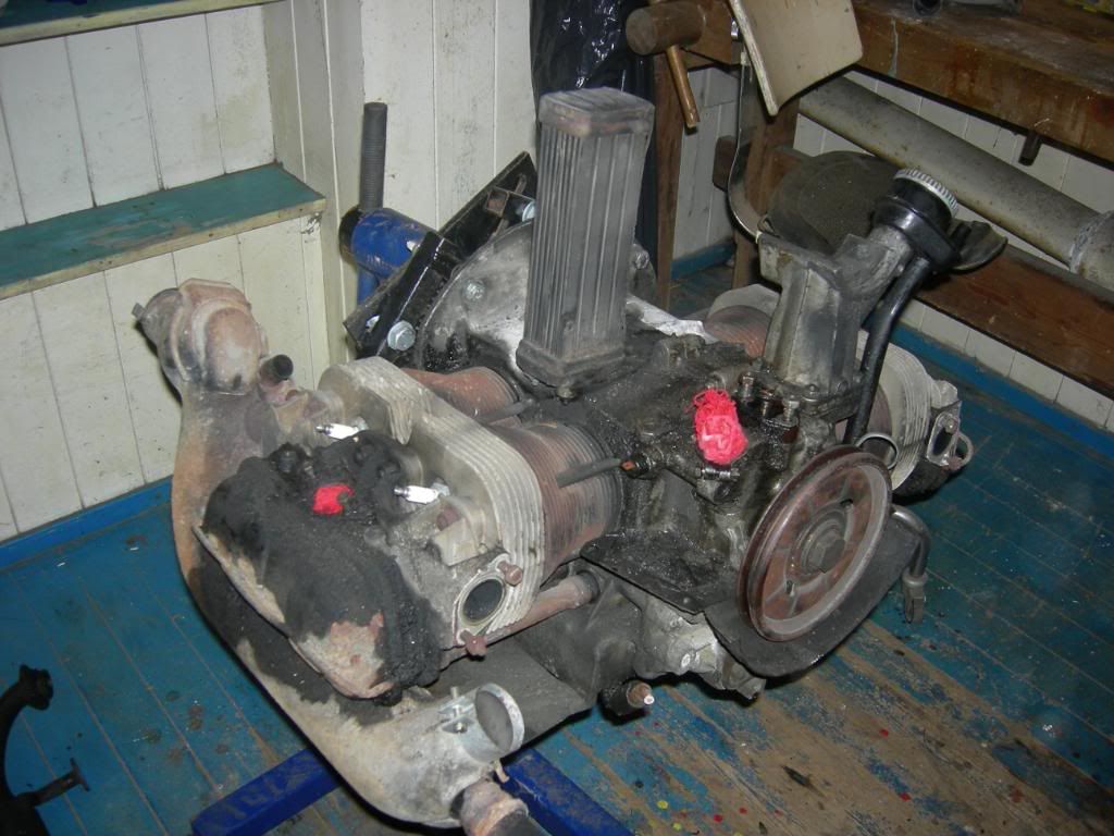

Det går ikke fort unna her med julefeiring, nyttår og en liten ferie.
Har fått motoren opp på stativ og i longblock - en varmeboks:
[img width=800 height=600]http://i188.photobucket.com/albums/z278 ... /bb110.jpg[/img]
i neste omgang blir det av med varmeboksen og en full vask av hele greien:
[img width=800 height=600]http://i188.photobucket.com/albums/z278 ... /bb114.jpg[/img]

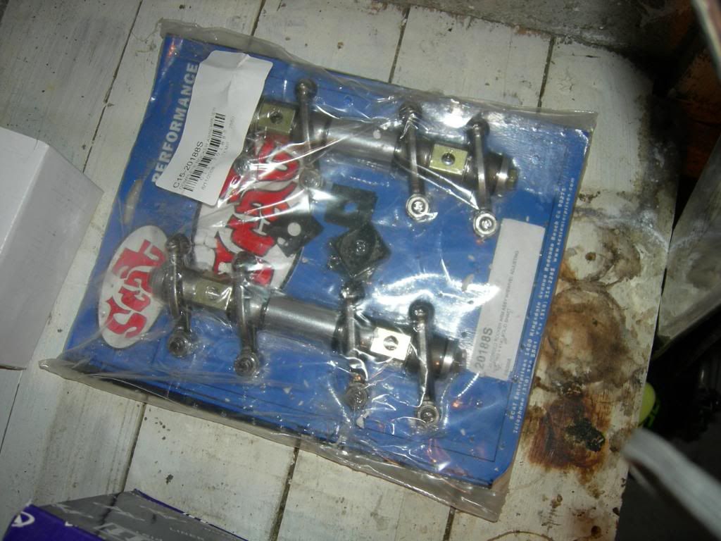

I tilegg kom det en noen deler til byggingen i dag, sylinder sett på 1641:
[img width=800 height=600]http://i188.photobucket.com/albums/z278 ... /bb116.jpg[/img]
vippestell:
[img width=800 height=600]http://i188.photobucket.com/albums/z278 ... /bb115.jpg[/img]
i tilegg noen pakninger, ny bensinpumpe og litt småting som må til!
