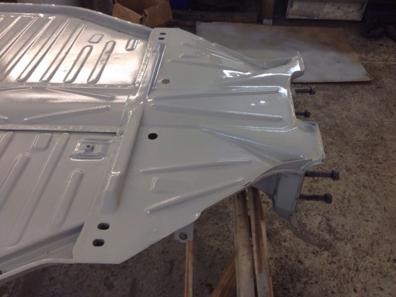

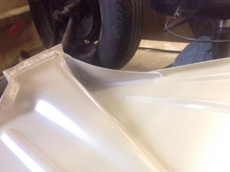

Kom igjen fra jobb i går kveld så i dag vart undersiden grunnet også :thup
Sleit litt med at sprøyta virka sporadisk i dag. Var en o-ring som jeg ikke husker hvor den skulle være i farten. Men godt mulig det var rengjøringen av sprøyten som var for dårlig, eller kanskje for tykk blanding? Uansett, fikk jobben gjort likevel så da er det ikke så farlig.

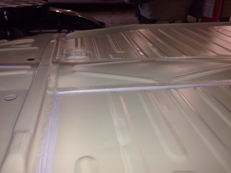

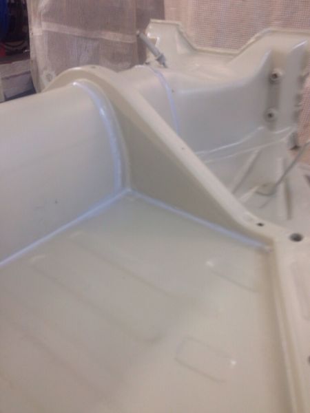

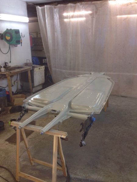

I går kittet jeg undersiden av flyndren. Har dradd av fjærplatene(?) bak i dag og ryddet litt på mekkeplassen  ;D
Skal grovsparkle litt før det blir litt mer epoxy kitt på oppsiden. Så et par lag med sort :thup
(Har som dere ser valgt å beholde spor av møter med underlaget gjennom et snart 50 år langt liv ;D)

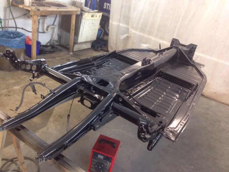

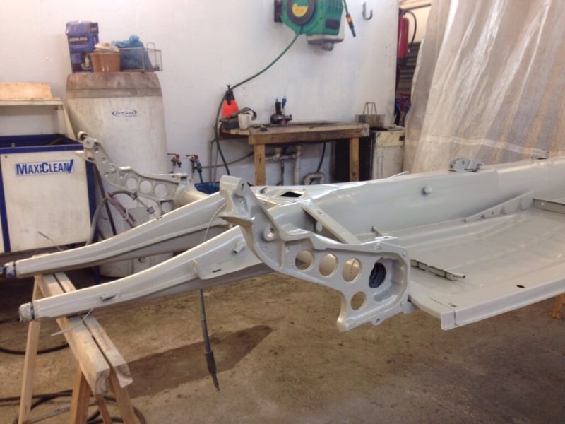

I går ble det litt sparkling av de aller groveste ujevnheter type veldig fort og gale, for så lag to med epoxy. I dag ble det kitting av oppsiden av gulvet og første lag med sort :D

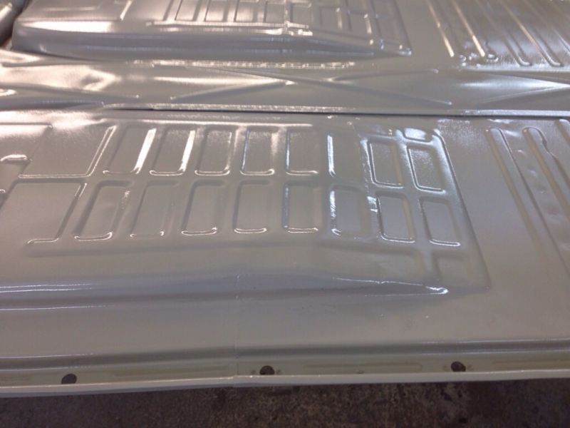

Hehe, sant! Nei eg trur nok ikkje vi skal dra inn noke KCW i samenligningen!
Ser i dag at deg vart litt appelsinhud etter første strøkene, skal se om eg får opp tempen litt meir og få litt meir flyt i siste strøket. Men uansett ingen krise sidan det er understellet. Så lenge alt holder seg på plass så er eg nøgd  ;D
Sv: Djupevik's 1966 Boble
Siden det ligger flatt kan du bare legge tykkere lag, evt tynne litt mer. ;)
