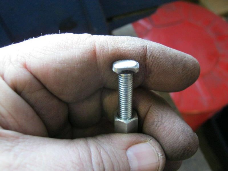

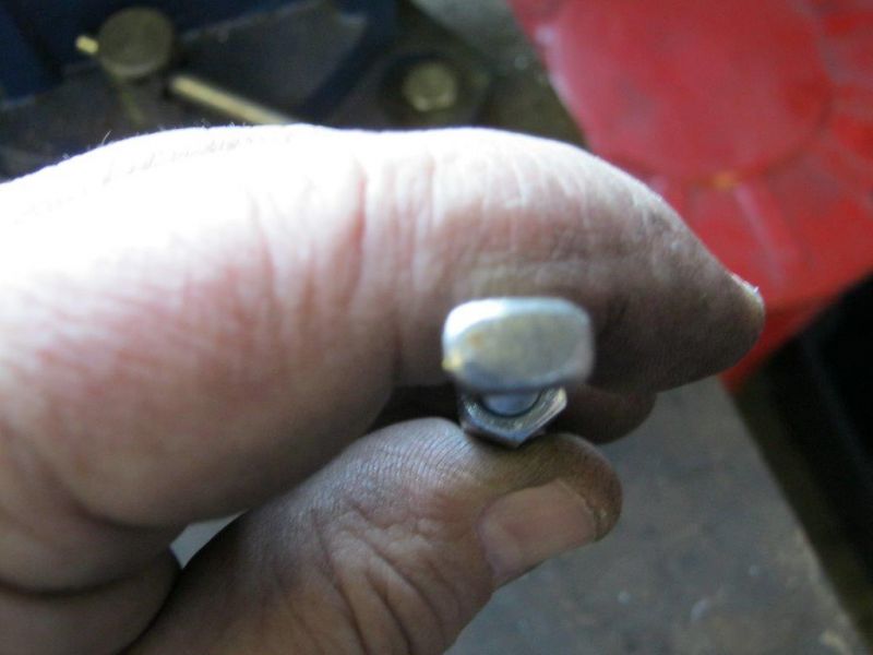

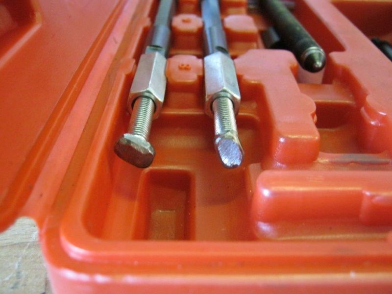

Dette har jeg lagd nye stenger til, vha bolter som jeg har slipt hodene flate på to sider...
Har klart å fjerne hjullager på to biler med det... men jeg vet jo ikke om mine lager satt løsere enn vanlig siden dette funket...
Var uansett greit å ha tilgang til mange bolter, og mulighet til å lage dem mens jeg holdt på med jobben...

Problemet var at det "ikke var plass" nedi kulelageret til "gripearmene", det var derfor jeg måtte lage noen egne som var mer T-formet.

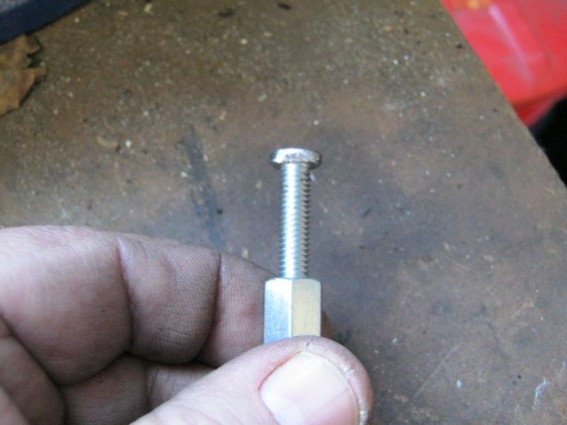

Om det er et "åpent lager" så er dette ikke noe problem. Om det er lukket, så må veggen eller ringen som holder kulene på plass bort først. Som oftest når en bytter lager, så er det jo for å bytte lageret, så da betyr det ikke noe om en herper det i prosessen. Men jeg tror at det uansett metode er vanskelig å redde lageret siden de sitter så godt fast...
Jeg har kjøpt inn "lange muttere" som skjøtehylser (sees best på siste bildet), det har funket bra. Her er litt bilder...
