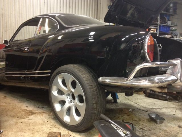

Vi fant ut at med en slik maskin som dette - må vi oppgradere grepet på bilene våre bak og få mer "traction"!

I rekken av nødvendig utstyr på Kranken  har vi nå testet ut nytt synkroniseringsverktøy. Funket bra og bekreftet at forgasserne fra Alfa 1750 var bra satt opp. ImageImage

er da rettåslett 4vakumklokker kobla til vakum utaka på gassarane + noko som likna på einvegsventilar ? eller har langsynet mitt svikta?

Ja det er stort sett det, og ventilene er for å dempe pulsingen fra forgasserne ..
