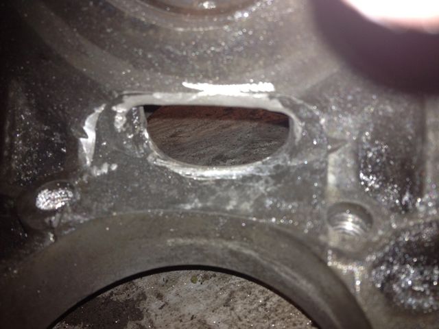

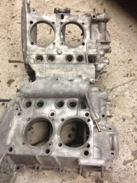

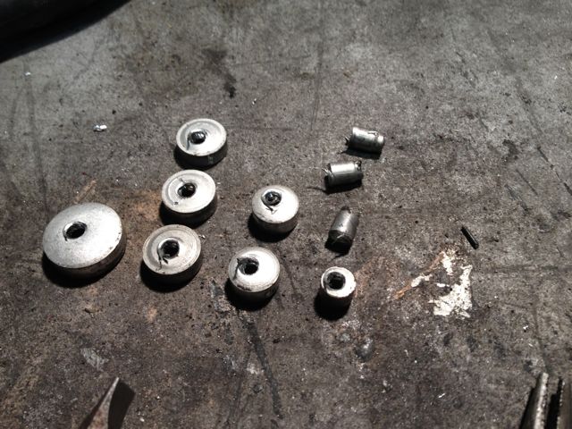

Blokken vi har ser bra ut. Har gått over den med blåselampe for å lete etter sprekker, men uten å finne noe. Skal ta en måling av boring og lagerbaner etc. for å sjekke toleranser. Forresten synd det ikke er noen i Bergen som linjeborer til en rimelig penge. Hadde vært greit med tilgang på det.

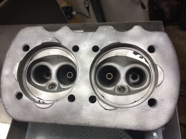

I kveld var blokken en rask tur i glassblåseren etter å tatt ut pinneboltene, og i tillegg portet lett inni på "vinduene" der oljen beveger seg gjennom når veiven går rundt.

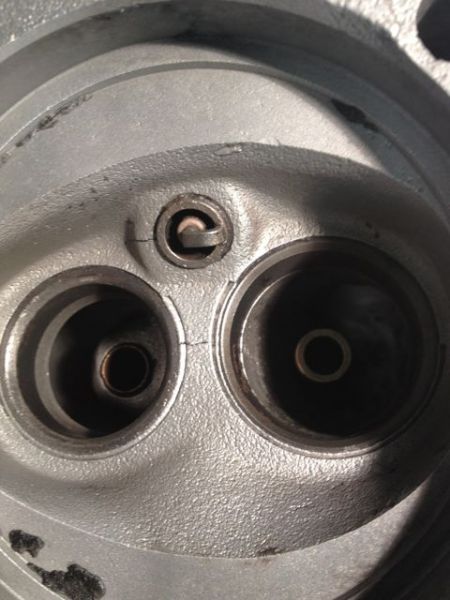

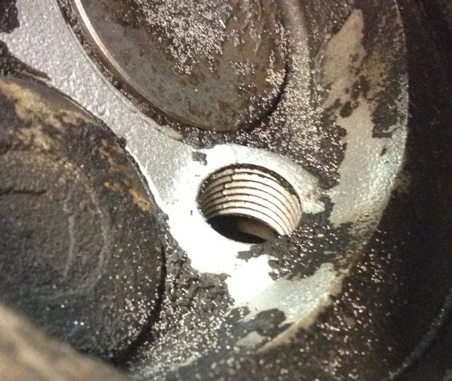

Desverre avslørte raskt glassblåsingen at det var små sprekker i toppene. Vi er derfor på jakt etter nye dobbelportstopper (1300 el. 1600) hvis noen har liggende!
FØR BLÅS:
ETTER BLÅS:
SPREKK mlm ventil og plugg:
(Gi beskjed om du har bruk for dem, funker sikkert fint fortsatt. Må bytte eksosstyringer)

Jeg syns overflaten i forbrenningskamrene i toppene ser veldig porøs ut på bildene, er det glassblåsinga som gjør de slik? Da jeg bakepulverblåste Magnus sine topper (se i Grynet-tråden), ble overflaten en helt annen og glattere. Jeg vet ikke om det har noen betydning, men jeg trodde det var ideelt å ha de glattest mulig?
Spennende med innsprøytningsprosjekt!
Sv: Kranken3000EFI-TECH
Marius,
glimrend - skal sjekke dem.
Svein.
Hvis du ikke har montert dem så kan vi sammenligne. Blåsingen virket veldig snill, så jeg er ganske sikker på at det ikke gjør skade.
kan tenkast att kranken toppane har fått juling etter tidens tann og ymse. spessielt med tanke på at det og er sprekker idei. men ein kjapp runde med ein hylar so er dei jo glatte å fine igjen:)
Henrik
Posts: 1096
Location: Bergen, Norway
Post by Henrik »
Ser ikke ut som noe annet enn merker etter støpen, ikke farlig med slikt (selv om helt glatte kammer er å foretrekke)

Marius,
toppene dine var sprukne de også - alle 4!
Noen som har 1300 eller 1600 dobbelporttopper til salgs?

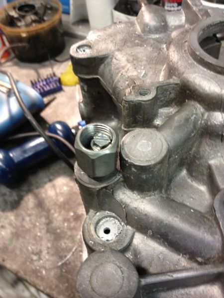

Tenkte å bore opp for full-flow i blokken, men oppdaget at Studenten hadde lånt gjengetappene. Henrik, har du anledning til å ta dem med fra HIBen hvis du kommer innom på tirsdag?

erika wrote: Tenkte å bore opp for full-flow i blokken, men oppdaget at Studenten hadde lånt gjengetappene. Henrik, har du anledning til å ta dem med fra HIBen hvis du kommer innom på tirsdag?
Kan jeg nok klare ja
