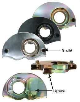

Da har vi havnet i en liten klemme med 1680-motoren min, og jeg trenger et såkalt 1200-viftehus.
Dette fordi vi ikke klarer å montere forgasserne, da viftehuset fra 1600en er for bredt.
Noen som har et slikt liggende? Trenger et med "doghouse" og uttak for varme..
Se bilde:

Da kan du modde det viftehuset som du har. Kutte av "hoftene" på hver side og sveise på en plate på hver side slik at det er tett! Funker fint, sier de...
Sjekk her om det kan hjelpe: http://www.superbeetles.com/performance101/jun2.htm
Mener jeg har sett at de bare "spjærer opp kanten nedenfra" og legger den inntil og sveiser langs kanten igjen når kuttet er gjort.
