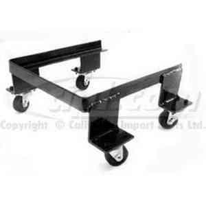

Jeg kjøpte en slik vogn til å kjøre motoren på fra Cip1 (sikkert flere som selger den).
Stor fordel når motoren skal ut og inn. Garasjejekken passer mellom hjulene og du kan dermed senke motoren ned på vogna under bilen.
Bruk deretter garasjejekken til å løfte bilen litt og rull motoren ut (sideveis "gjennom" skjermen)
Skulle være enkelt å lage den selv og!

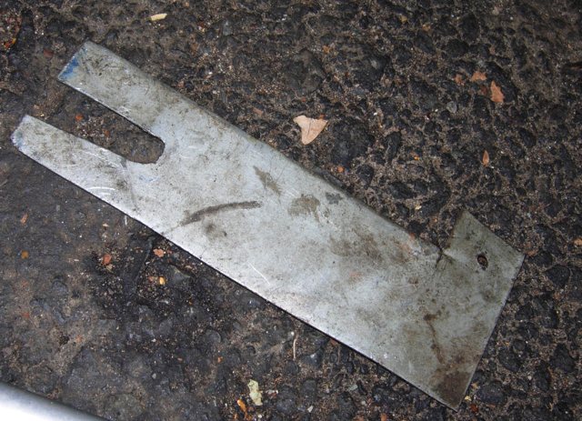

Her er et lite verktøy som jeg har laget - som jeg har hatt nytte av hver gang jeg fester motoren min etter at den har vært ute.
Som de fleste vet er det 4 bolter som fester motoren. Mutteren som skal skrues på oppe til høyre, bak viftehuset er ofte problematisk. Bolten dyttes frem når du prøver å få mutteren til å entre. Med et lite blekkstykke som dette, der du kutter inn et hakk - så kan du tre denne innpå bolten langs veggen mot kupeen. Da står bolten i ro når du fikler og skal feste mutteren.

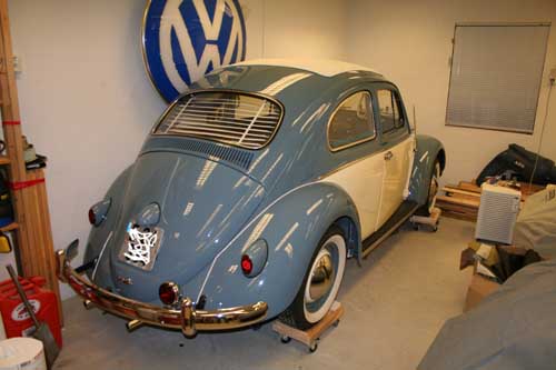

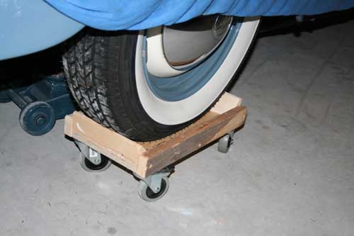

Da det er mer i garasjen enn noensinne måtte noe drastisk gjøres; mine planer om en bil på tvers bakerst måtte gjennomføres
Den første tanken var å kjøpe vogner fra "Gasolin" men da de var (selvfølgelig) tom kom skapertrangen frem:
En platebit, noen lekter og hjul fra Clas Ohlson
Under 1 time jobb og bilen var plassert på sitt nye vintersted!

Ser jo veldig bra ut..
Kanskje vi skulle hatt et garasjebesøk hos deg neste gang?

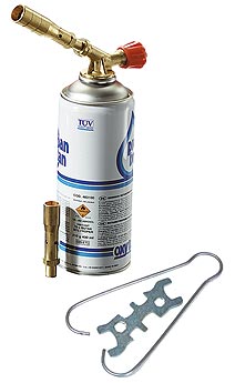

Kjøpte denne på Biltema - glitrende til å varme opp bolter og mutre som ikke vil løs! Minibrenneren gir 1750 grader C.
Den beste rustløseren som finnes ihht. (grundig Tysk) testing - Liqui Moly LM 40 Multifunksjonsspray (den til høyre på bildet)m hjelper godt på sammen med varmen. Rustløseren kan forøvrig kjøpes på Isdalstø/Knarvik for de som er interessert.
