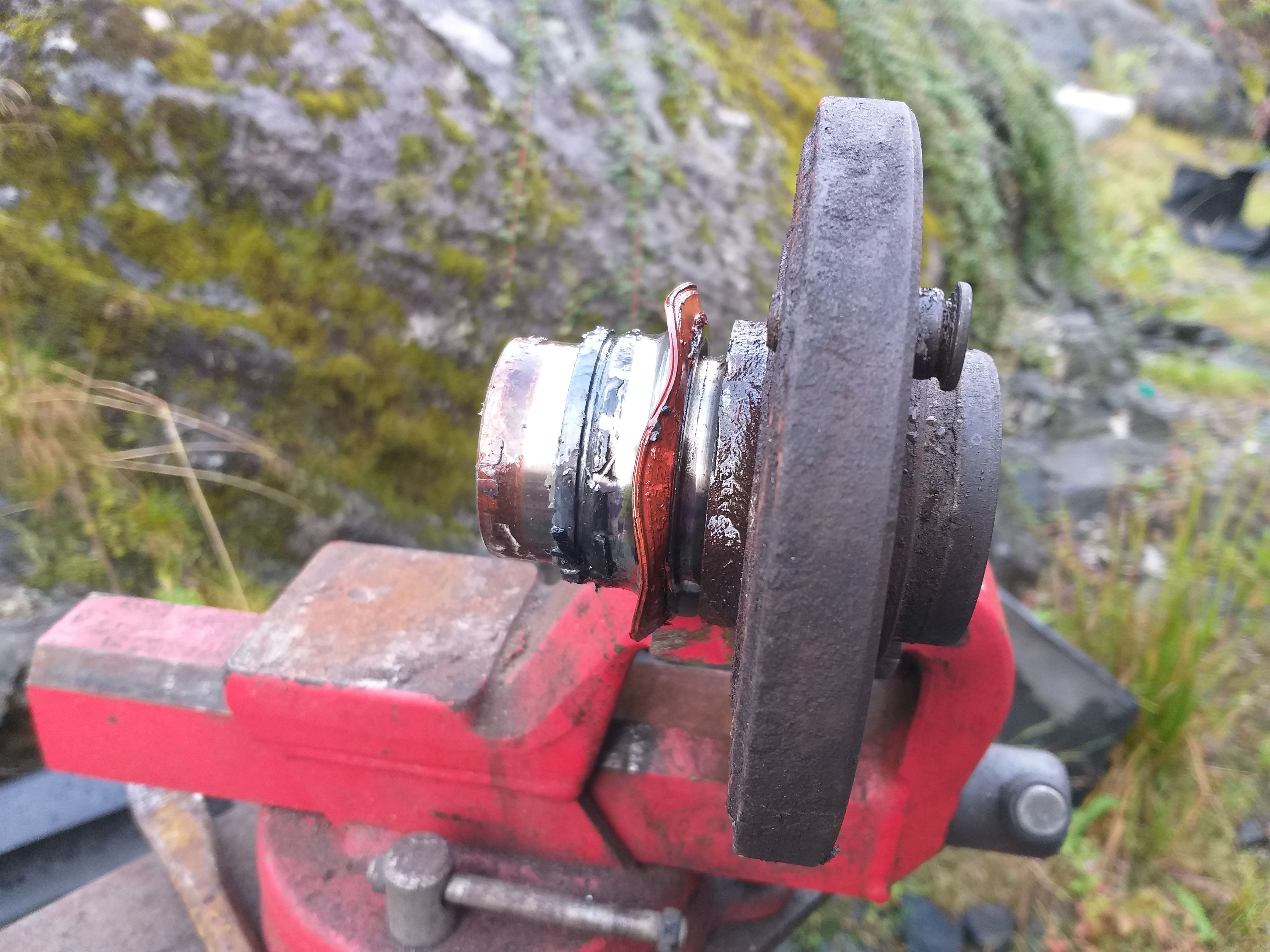

Når jeg skulle flytte bilen gjorde girvekslingen seg noe vanskelig. Så en ny feil har meldt seg - noe slitt sjaltemekanisme.
Hvor slitt ting faktisk er, er jeg usikker på. Men jeg er ganske sikker på at det ikke skal se slik ut:
Her har setet til kulen til venstre i bildet skiftet adresse. Så som en start er ny foring/kulesete bestilt.

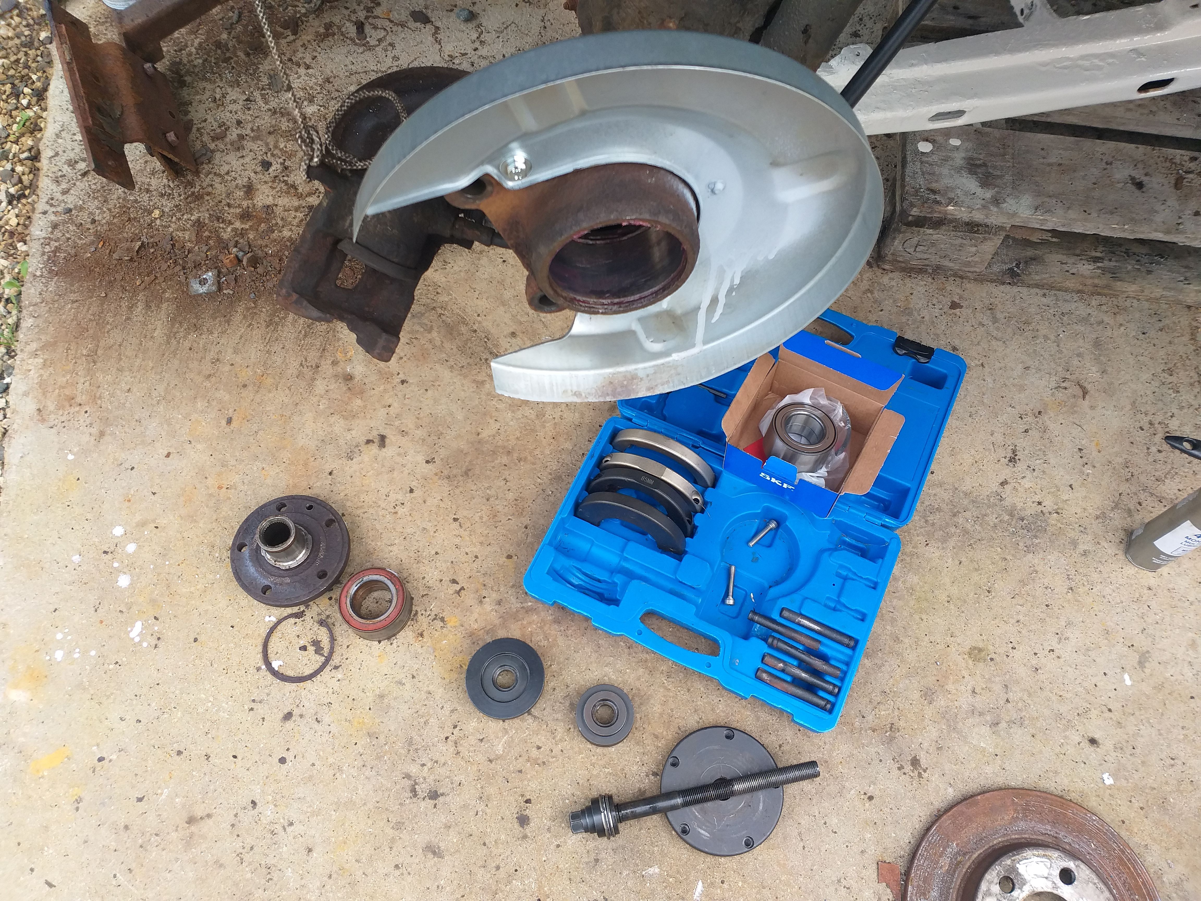

Ellers valgte jeg å bytte «hjulnavet» på høyre side bak da flensen hadde et dårlig gjengehull for den ene hjulbolten. Når det gamle ble tatt av ble den ene lagerbanen med navet ut. Denne dro da med seg tetningsringen forbi låseringen slik at den ble deformert. Dette medførte at jobben ble utvidet til å også inkludere lagerbytte. Lager: "SKF VKBA 6702", nav/flens: "Topran 107 952", hjulbolter: "Febi Bilstein 04912".
Mens jeg hadde T5 ble det handlet et verktøysett for å dra ut og montere hjullager. T5-verktøyet kan ikke brukes direkte, men flere deler fra settet var nyttig. Godt i gang:

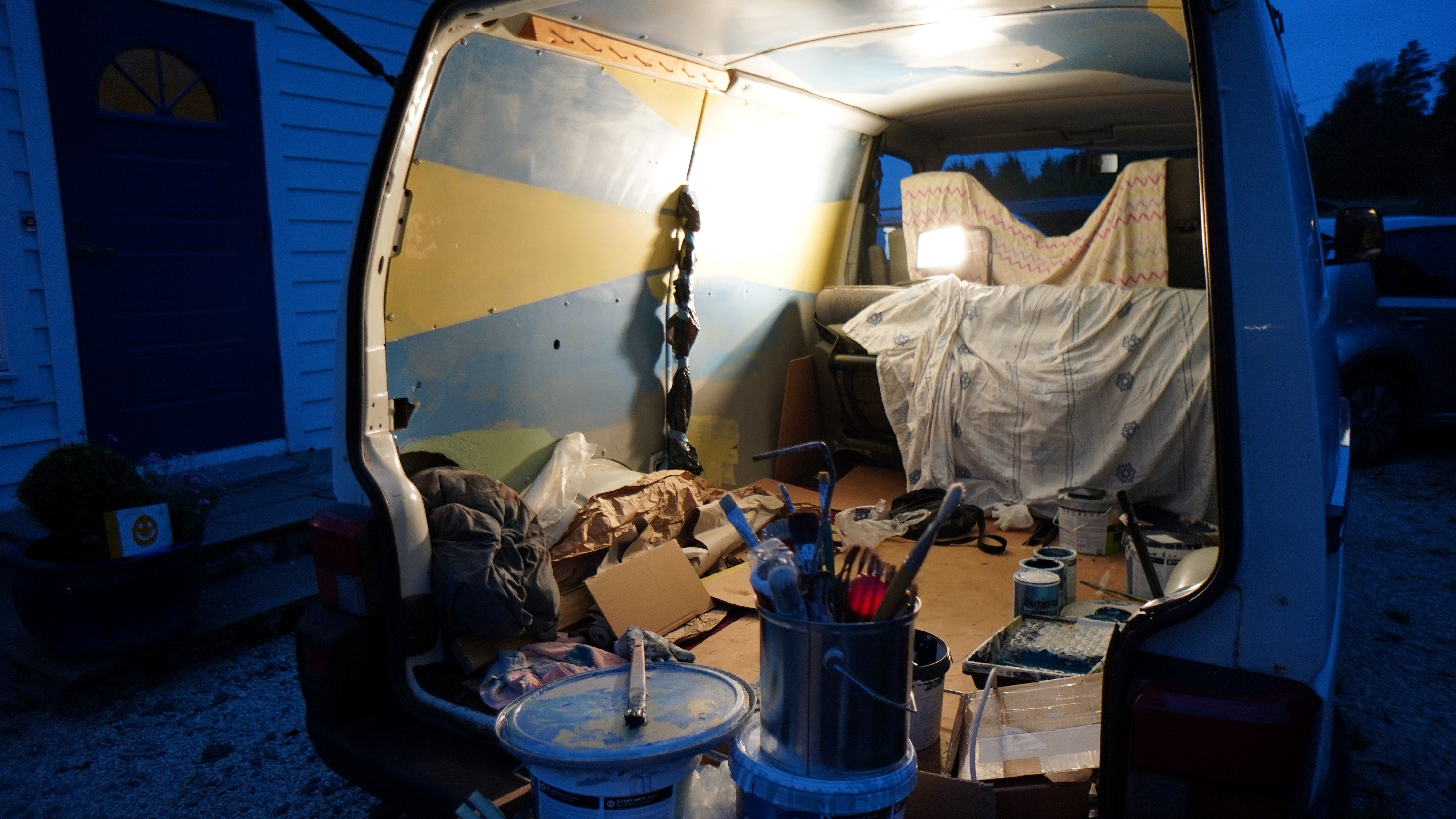

Min samboer liker å male og synes at grått interiør var noe kjedelig – så her er første runde i gang:

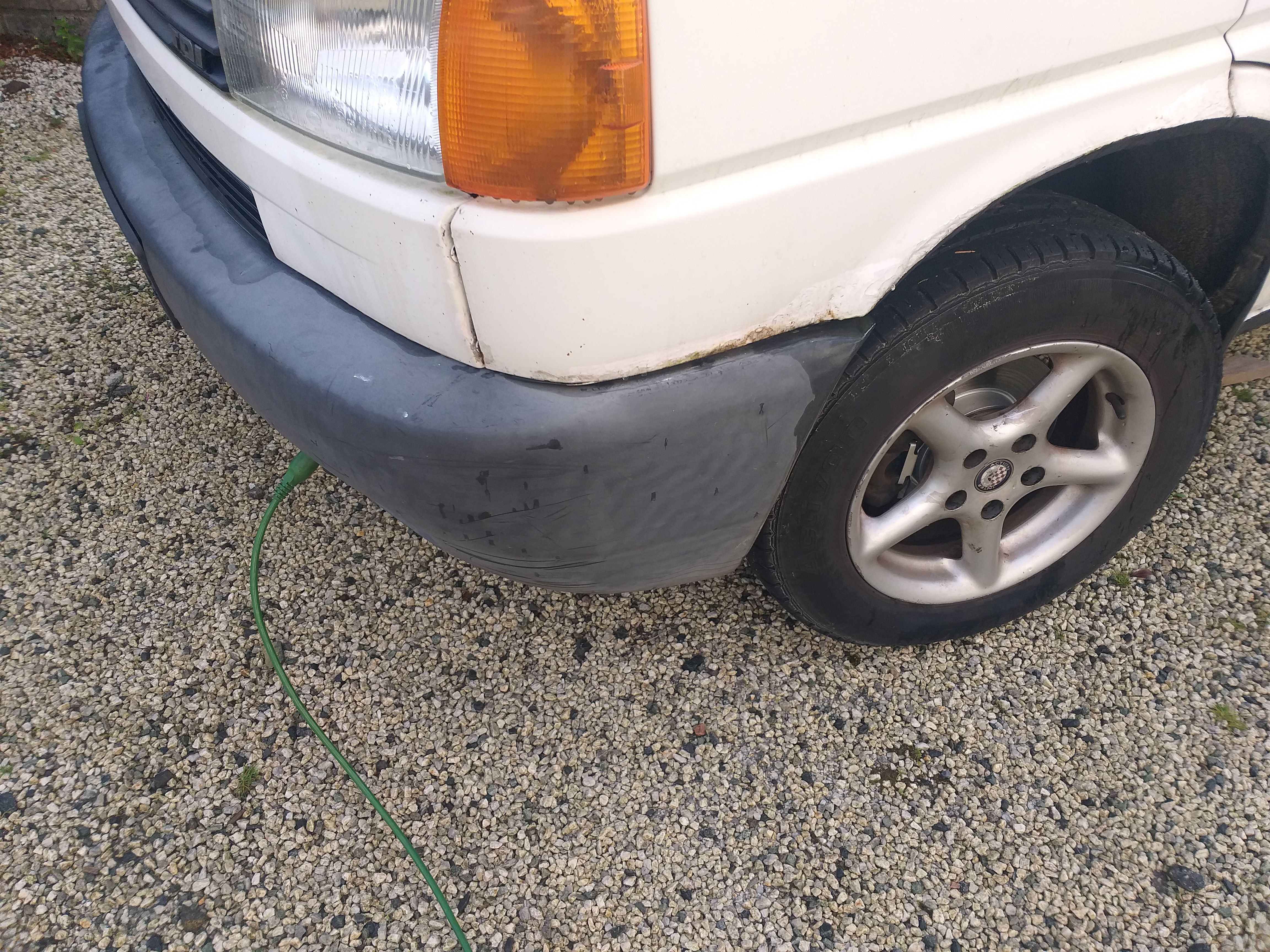

Innom vekten: Med minimumsverktøy (bilens jekk og latsmannsarm + noen piper), uten bakseteraden og ca. halvfull dieseltank så veier vognen 1740 kg. De fleste kiloene befinner seg framme (1160 kg). Bak blir da: 580 kg.
Bilde viser også at bakfangeren er noe mindre matt enn framfangeren – bakfanger fikk et strøk med sprayboks «Motip Bumperspray»

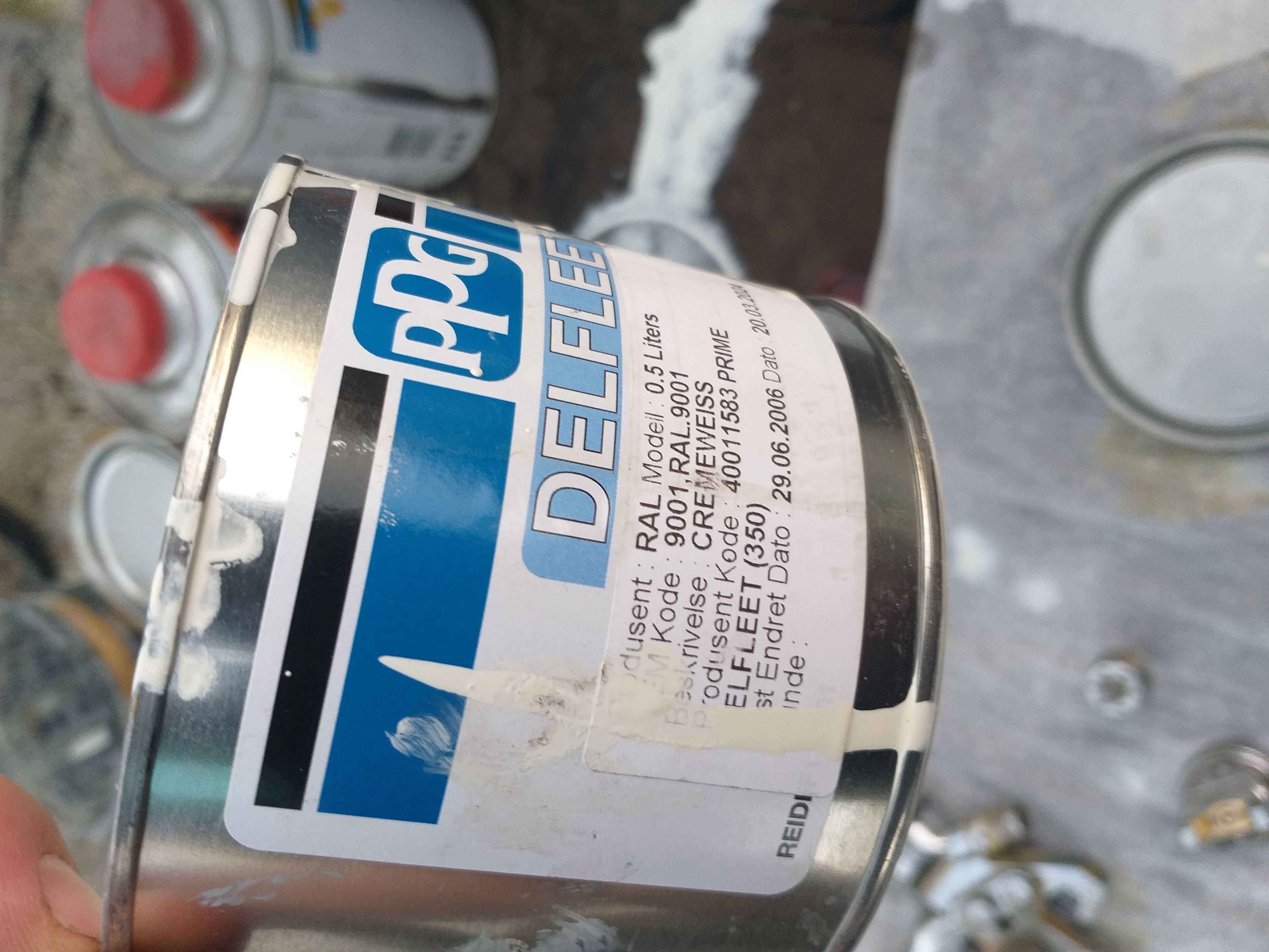

Hjørnet som har fått nytt stål fikk «PPG Delfleet 350» i RAL 9001 (Ikke etter fargekoden fra VW). Så det er absolutt synlig men godt nok for nå.

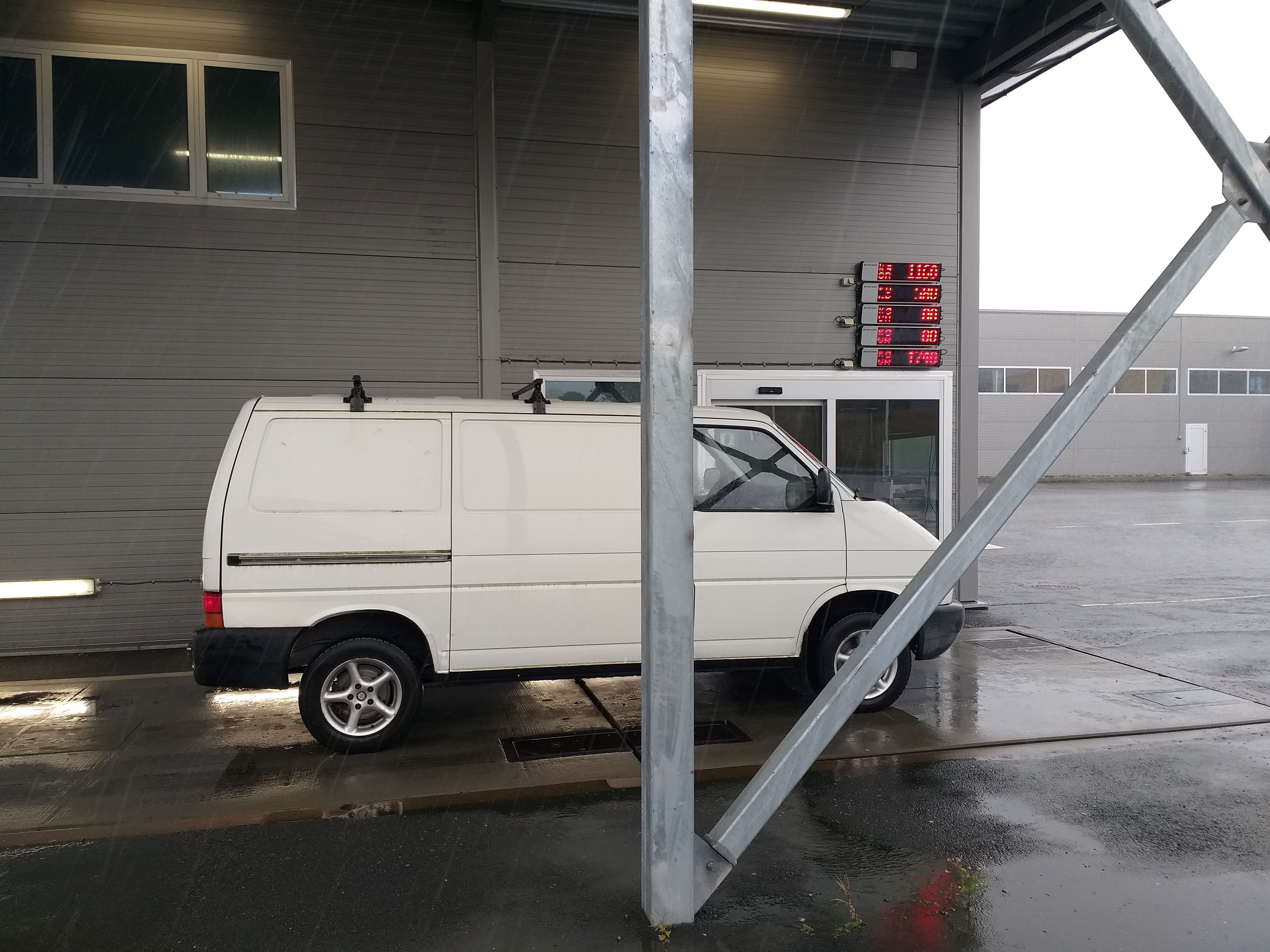

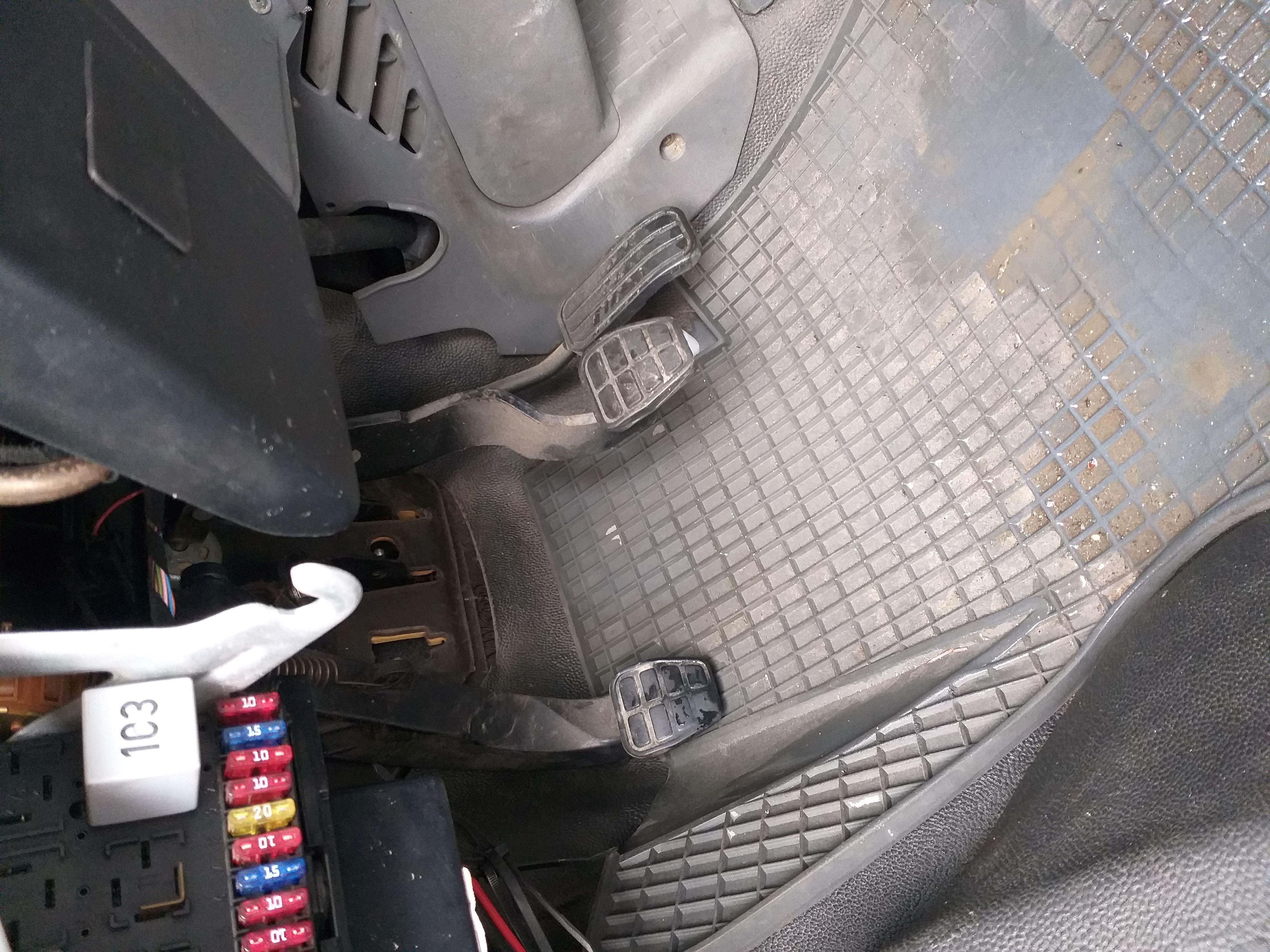

Etter besøket på vekten ble det å gire noe mer vanskelig – clutchpedalen mistet sin funksjon – ingen reaksjon ved å trykke inn pedalen annet enn at pedalen går «i bunn»:
Så turen hjem igjen ble på tilhenger – takk til Kurt for lån av tilhenger!
Har ikke begynt å skru, men beste gjetning så langt er at det er slavesylinderen som har tatt kveld da det er fuktig på undersiden av girkassen :(

Det var slavesylinderen (som også er utløserlageret) som hadde takket for seg.
For å bytte utløserlager på en T4 med "02G"-girkasse må man ta ut girkassen. I den anledning ble også clutchen byttet:
