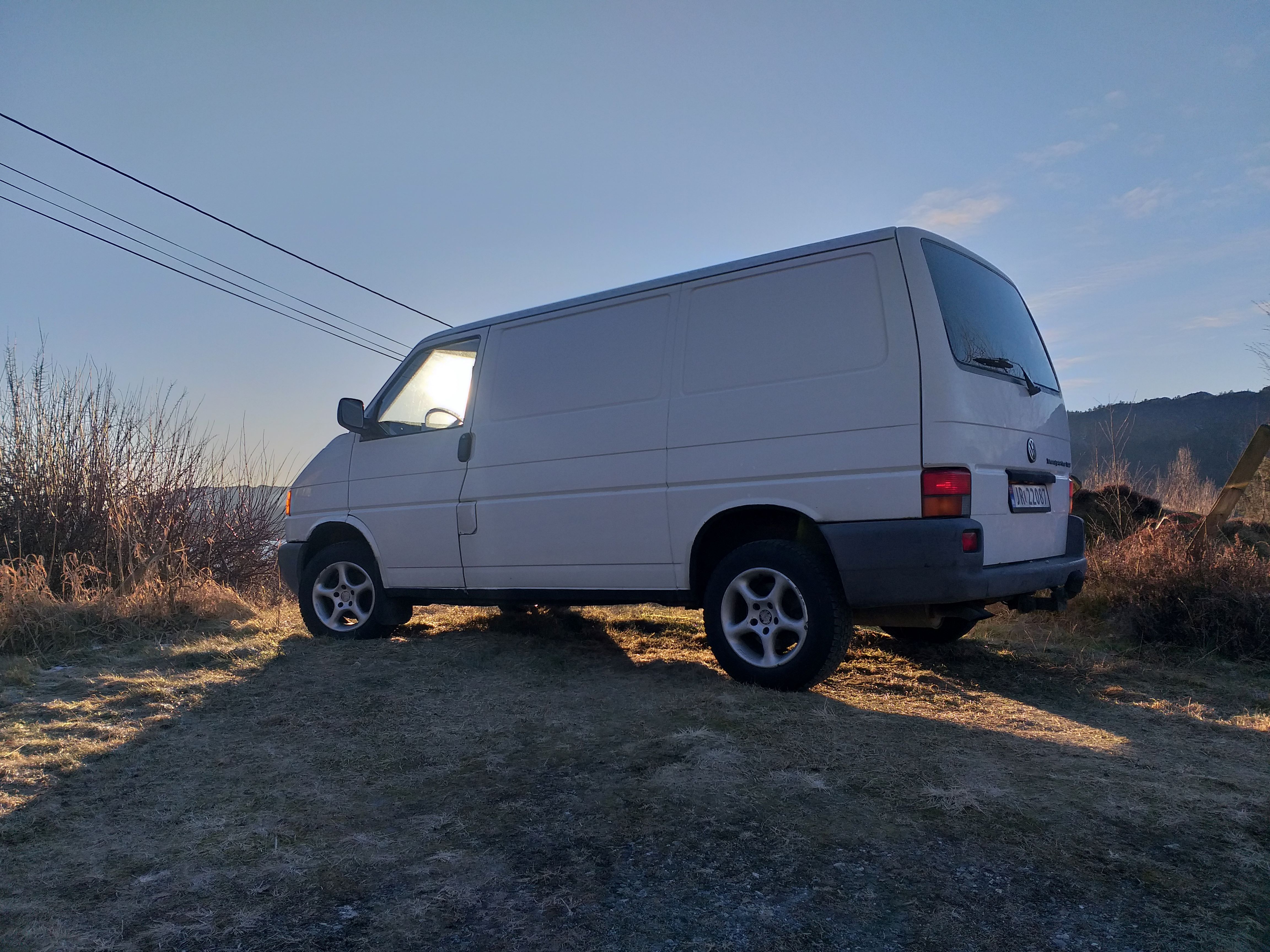

En T4 med rett over 270 000 km på telleverket er tatt inn i varmen hos Mjolnir Group som første firmabil.
Den er kjøpt med mangellapp, så det er litt som må fikses før den ser veien igjen.
Heldigvis er ikke utgangspunktet så ille - den ble tross alt kjørt for egen maskin til periodisk kjøretøykontroll :thup

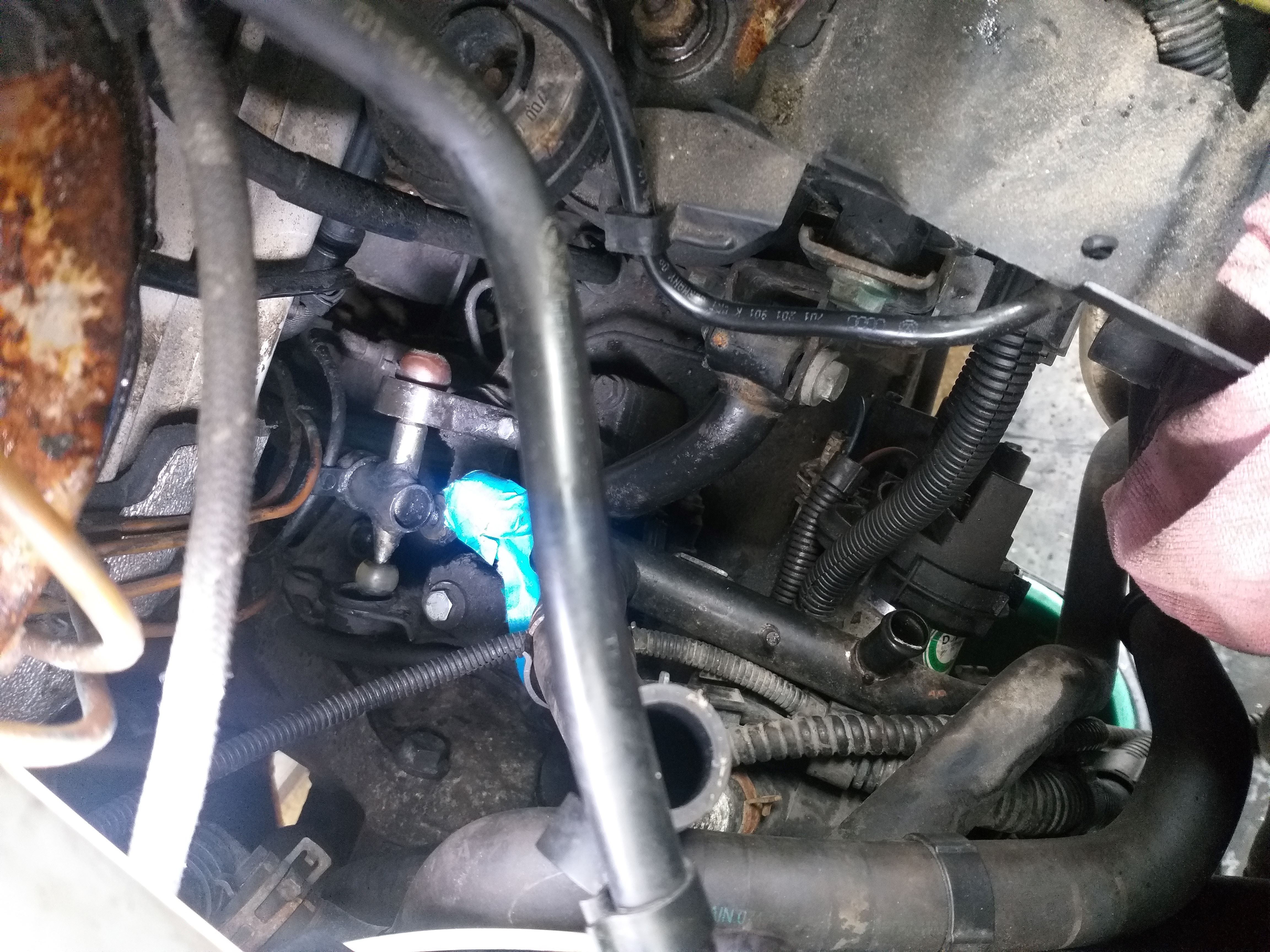

Når jeg skulle flytte bilen gjorde girvekslingen seg noe vanskelig. Så en ny feil har meldt seg - noe slitt sjaltemekanisme.
Hvor slitt ting faktisk er, er jeg usikker på. Men jeg er ganske sikker på at det ikke skal se slik ut:
Her har setet til kulen til venstre i bildet skiftet adresse. Så som en start er ny foring/kulesete bestilt.

Sjaltemekansimen meldt inn i forrige innlegg: Etter at bilde var tatt og nytt sete bestilt, så ble det satt sammen igjen (det gamle setet lå like nedenfor kulen). Bilen har vært kjørt med prøveskilt etter dette, og giringen fungerte som den skulle. Så foreløpig ligger det nye setet/foringen i delekassen.

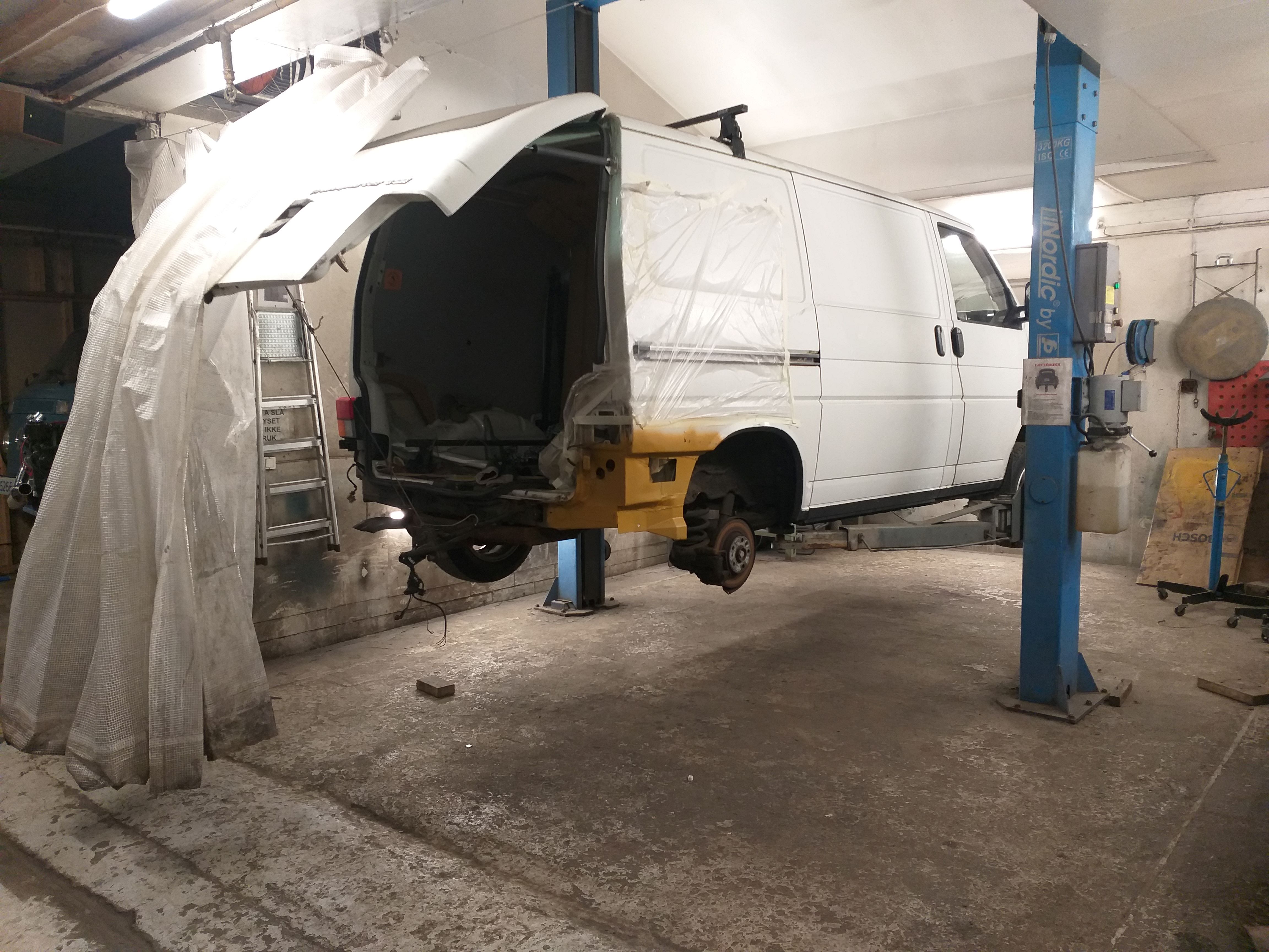

Ellers er jeg godt i gang med rustskaden som fikk 2 poeng på EU-kontrollen.
Ene hjørnet bak har fått nytt stål.
T4en er kanskje litt i et mellomstadie - den er for gammel til at man har fullgod deledekning og for ny til at ettermarkedet har tatt ekstra initiativ når det gjelder sveisedeler. Litt får man tak i, en del som ble kjøpt inn var D-søylen 7D1 809 028 A.
Takk til Pål som lånte meg løftebordet - det gjorde rustjobben mye greiere :thup
Her har høyre hjørne fått litt nytt stål med påfølgende grunning:

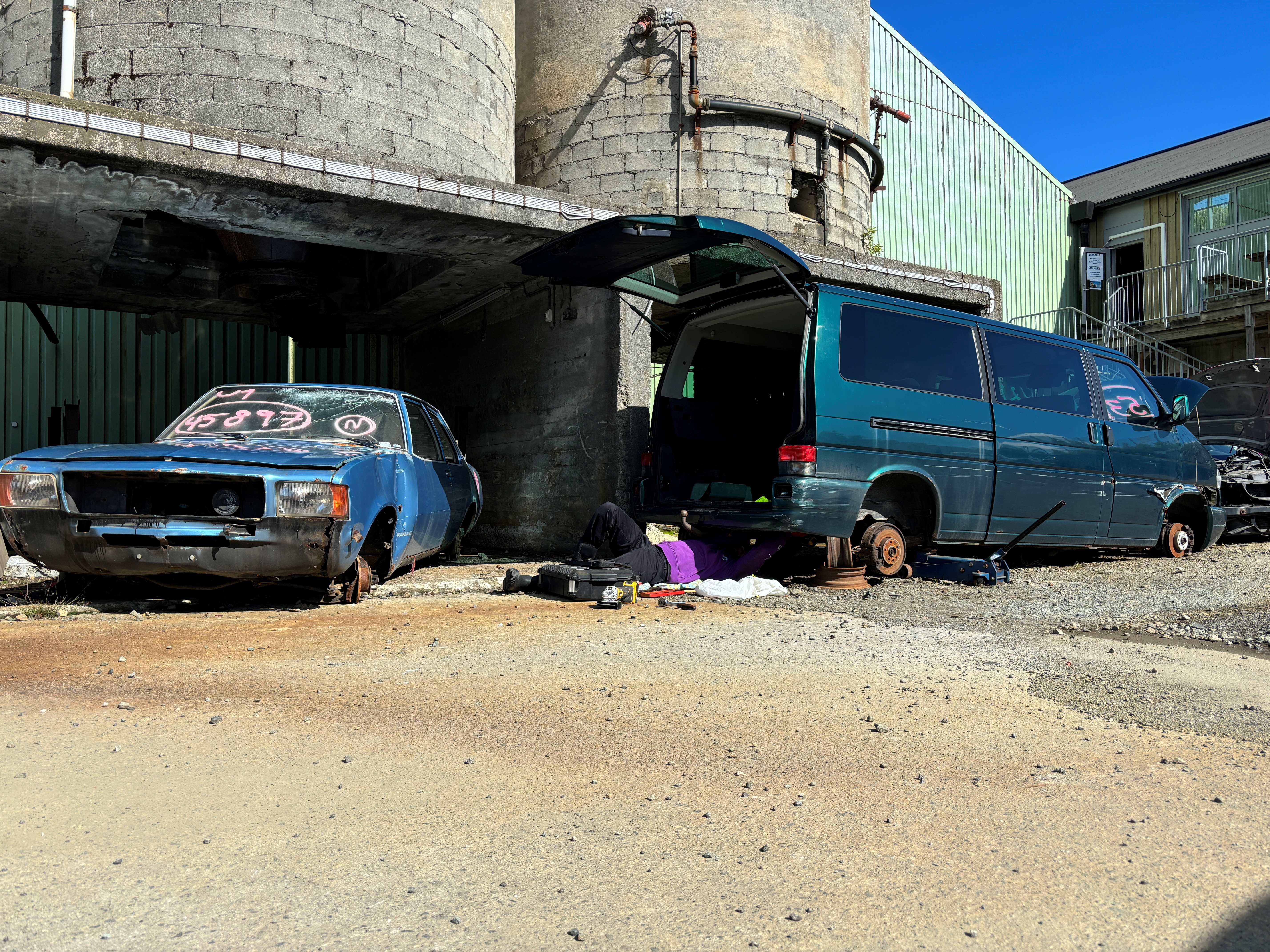

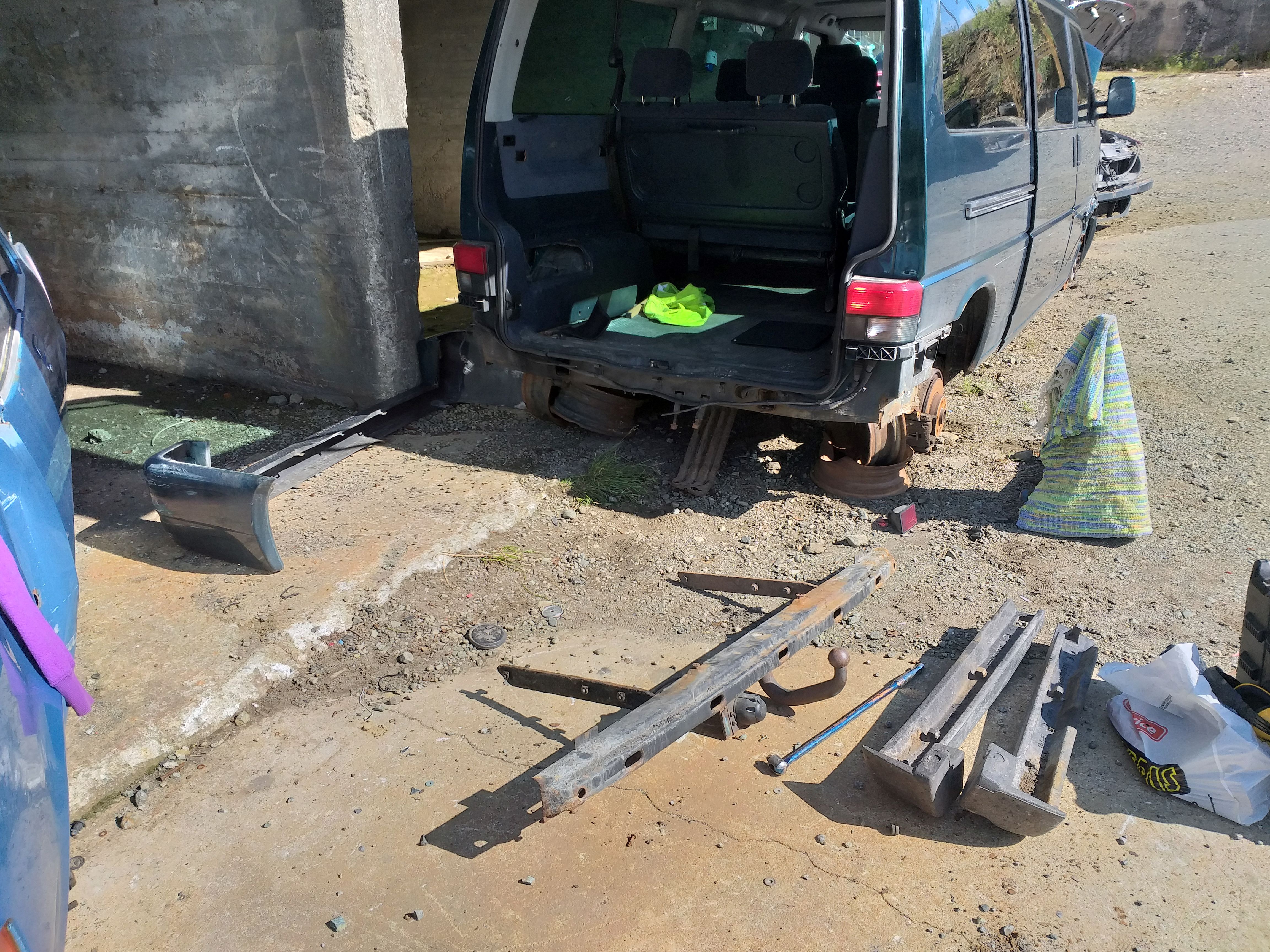

Bilens bakfanger var også for rusten.
Så et av stoppene i ferien var hos Olas Bil på Karmøy.
Her ble det god fangst - en bakfanger i vesentlig bedre stand :)
Veldig kjekt at det finnes sånne steder med selvplukk:

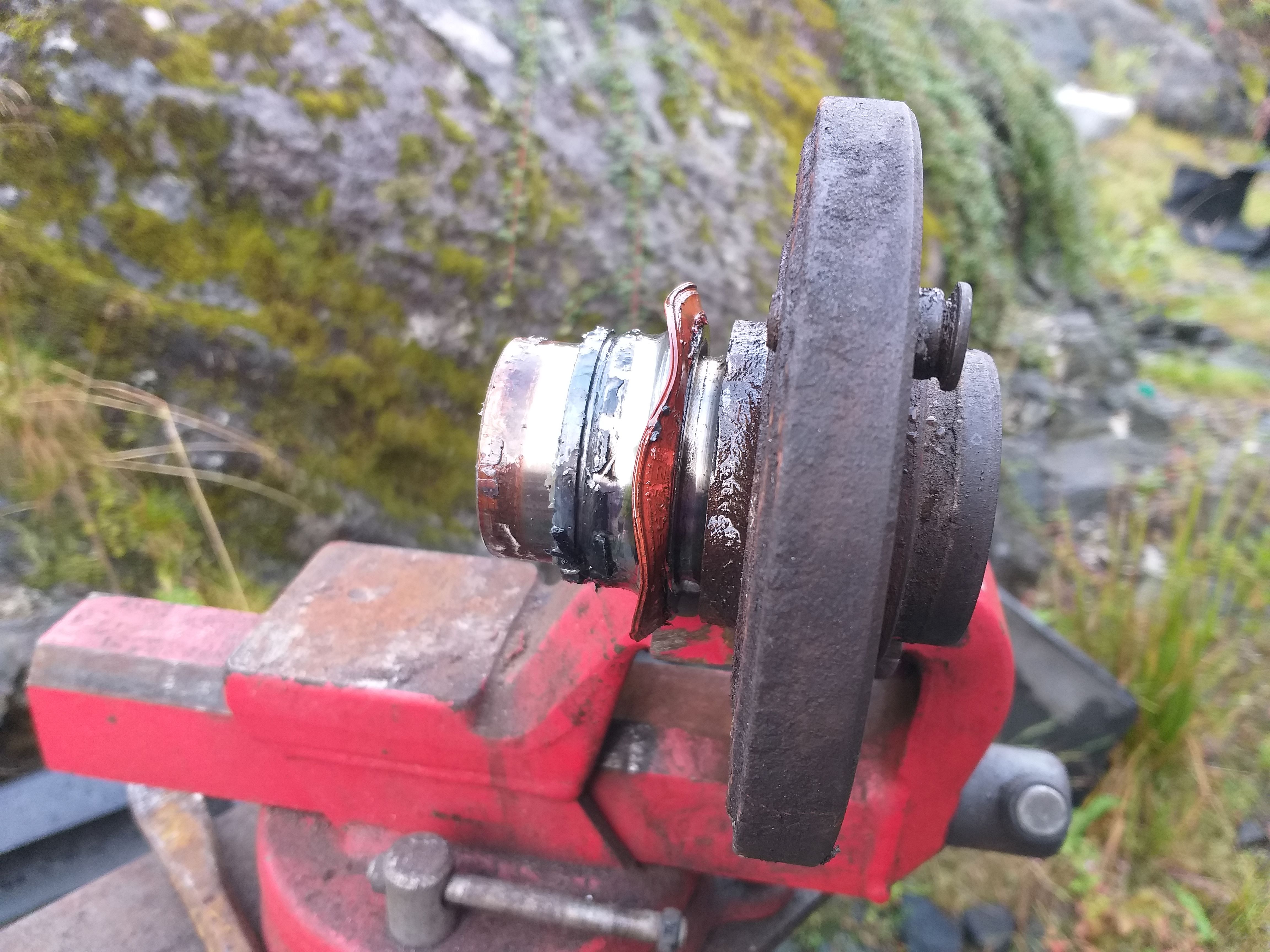

Ny mansjett: «Pascal G5W029PC». Drivaksel ble tatt av for å gjøre denne jobben.

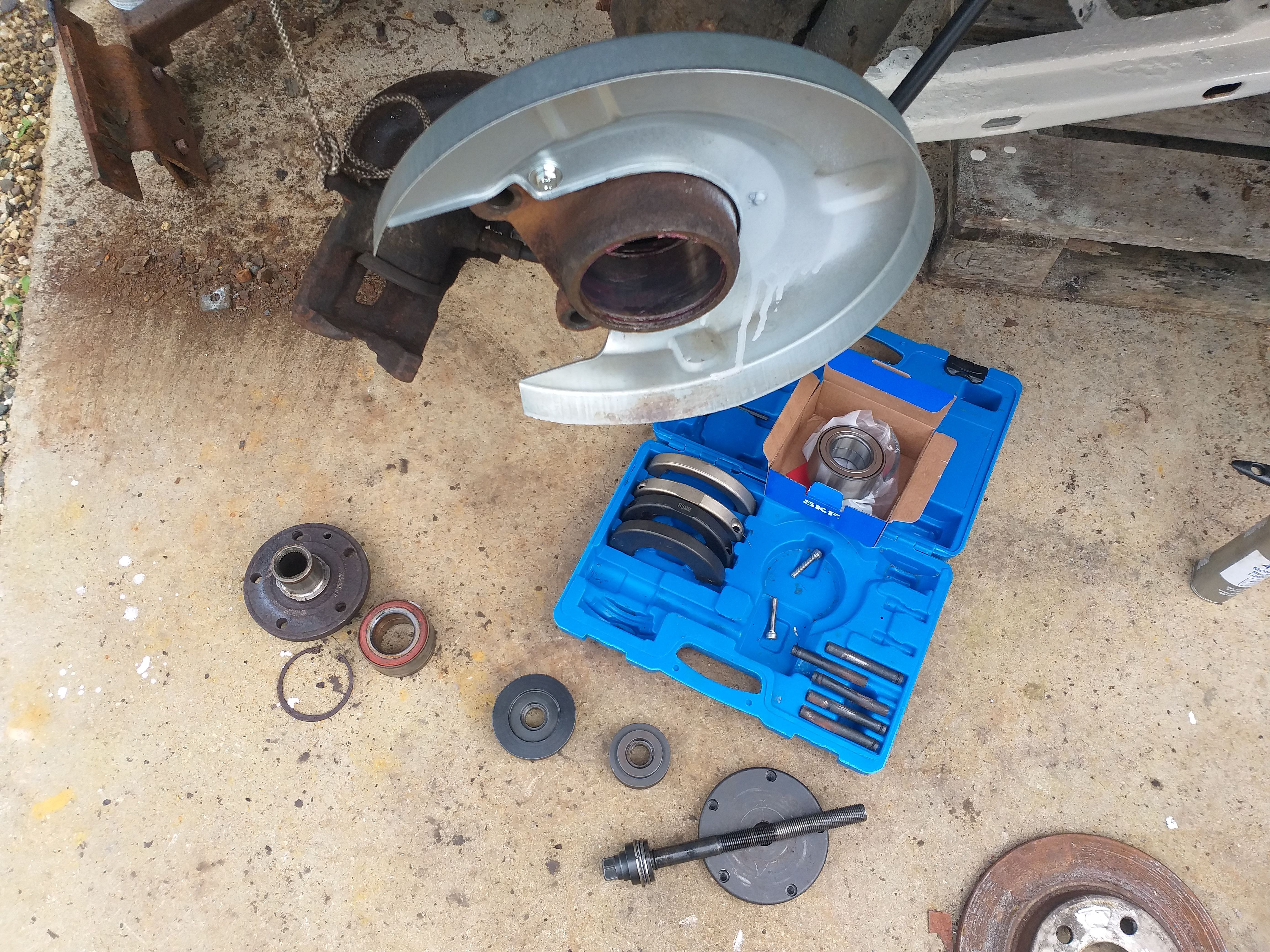

Ellers valgte jeg å bytte «hjulnavet» på høyre side bak da flensen hadde et dårlig gjengehull for den ene hjulbolten. Når det gamle ble tatt av ble den ene lagerbanen med navet ut. Denne dro da med seg tetningsringen forbi låseringen slik at den ble deformert. Dette medførte at jobben ble utvidet til å også inkludere lagerbytte. Lager: "SKF VKBA 6702", nav/flens: "Topran 107 952", hjulbolter: "Febi Bilstein 04912".
Mens jeg hadde T5 ble det handlet et verktøysett for å dra ut og montere hjullager. T5-verktøyet kan ikke brukes direkte, men flere deler fra settet var nyttig. Godt i gang:

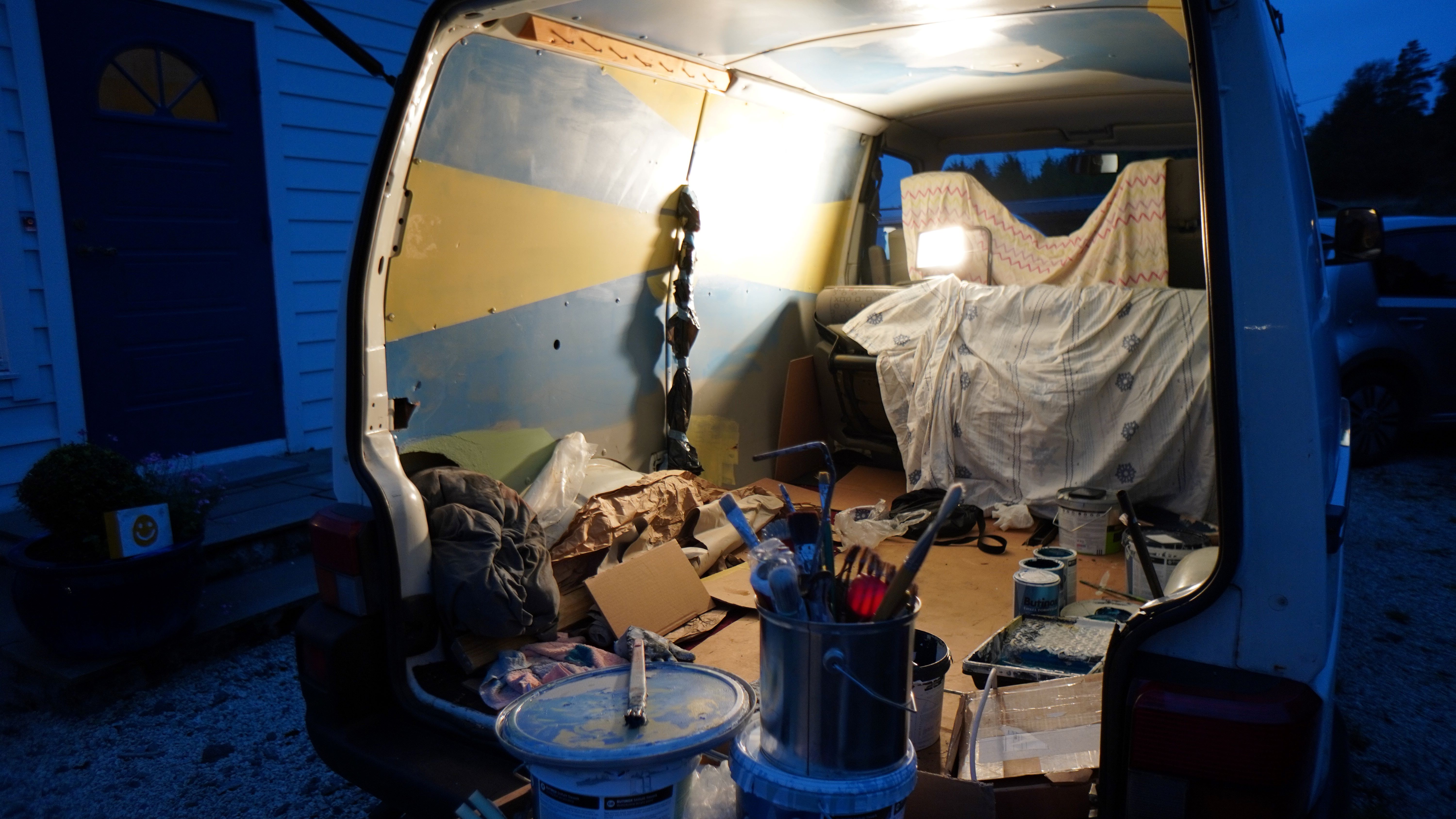

Min samboer liker å male og synes at grått interiør var noe kjedelig – så her er første runde i gang:

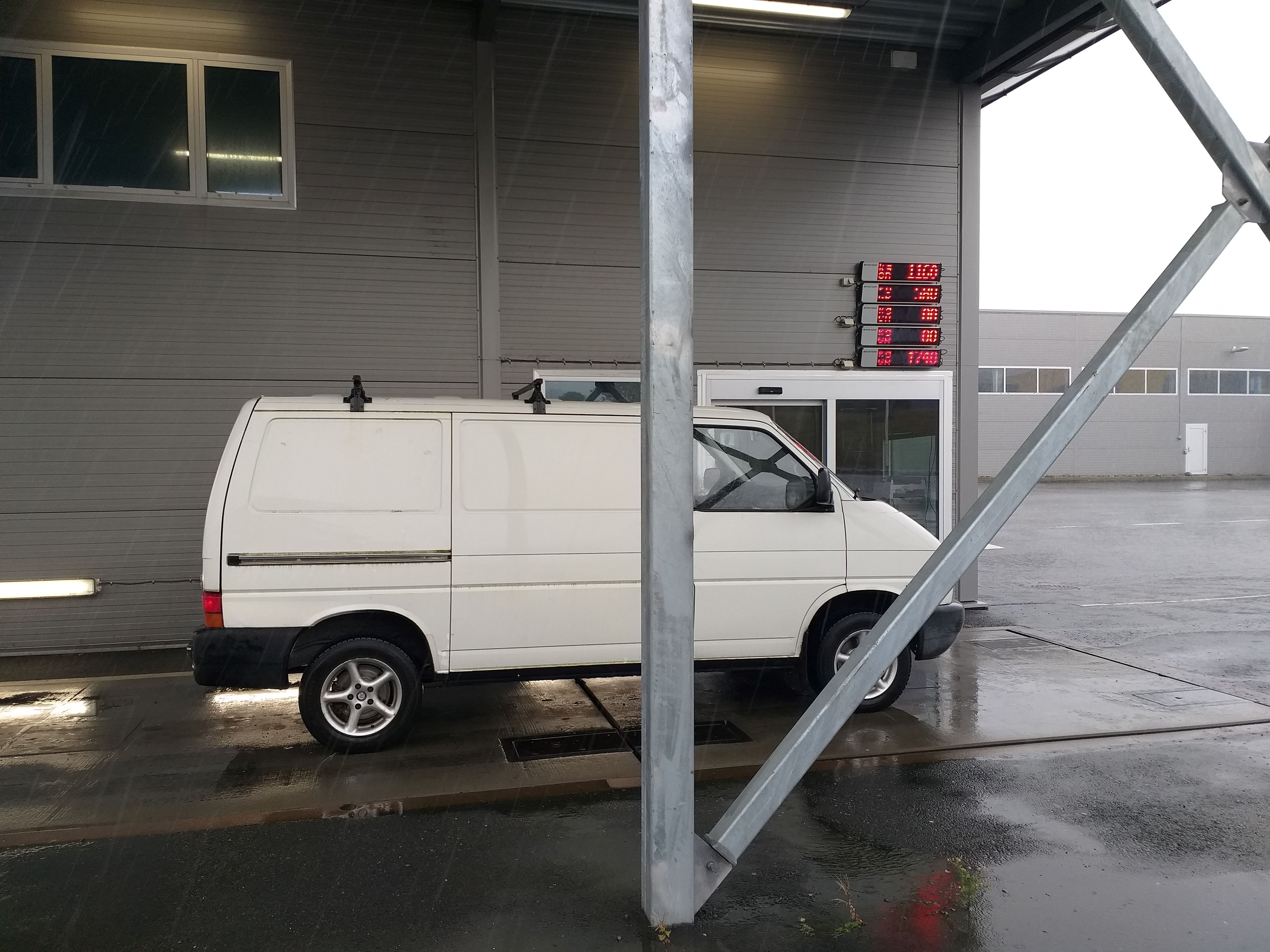

Innom vekten: Med minimumsverktøy (bilens jekk og latsmannsarm + noen piper), uten bakseteraden og ca. halvfull dieseltank så veier vognen 1740 kg. De fleste kiloene befinner seg framme (1160 kg). Bak blir da: 580 kg.

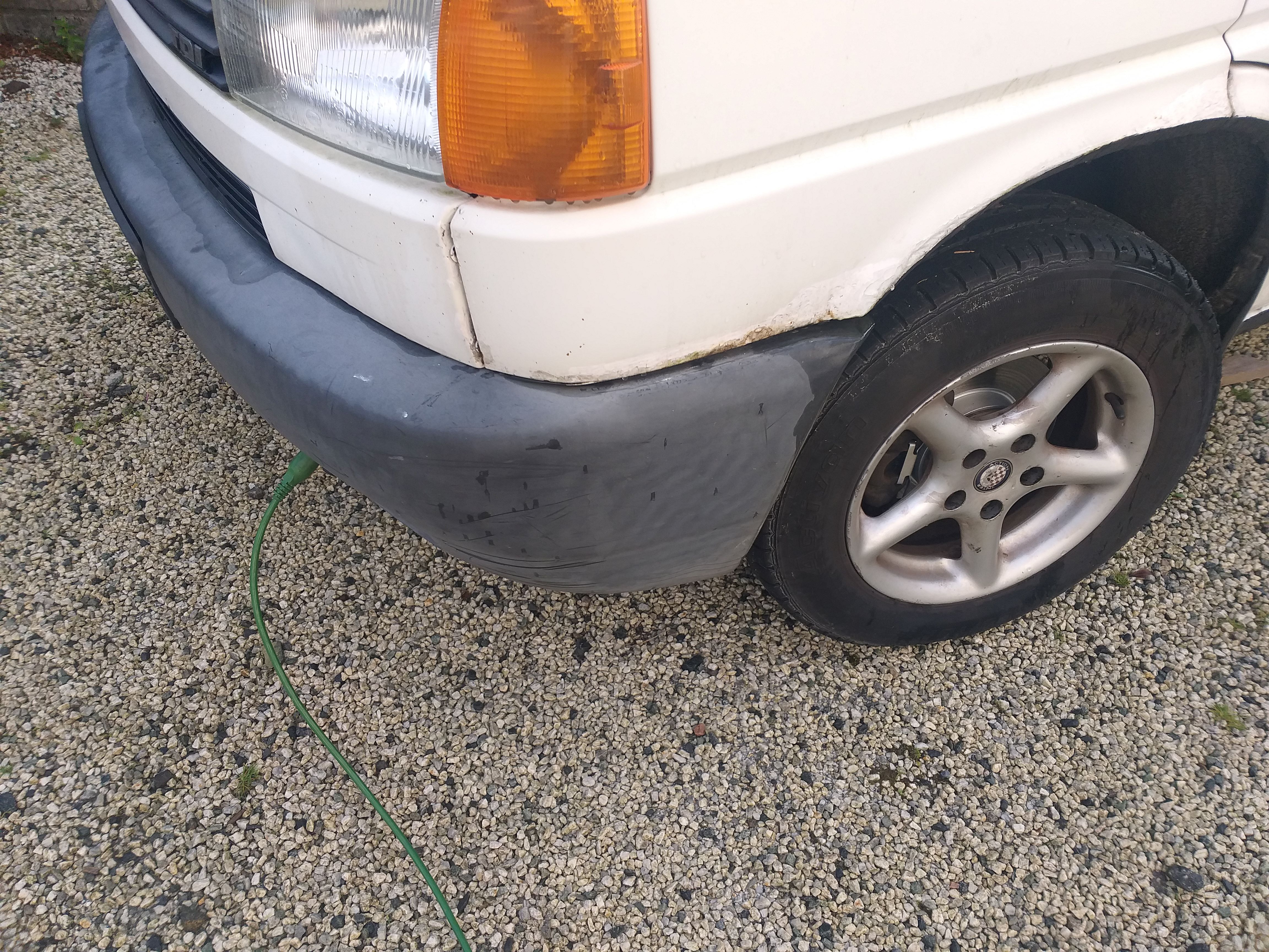

Bilde viser også at bakfangeren er noe mindre matt enn framfangeren – bakfanger fikk et strøk med sprayboks «Motip Bumperspray»
Hjørnet som har fått nytt stål fikk «PPG Delfleet 350» i RAL 9001 (Ikke etter fargekoden fra VW). Så det er absolutt synlig men godt nok for nå.

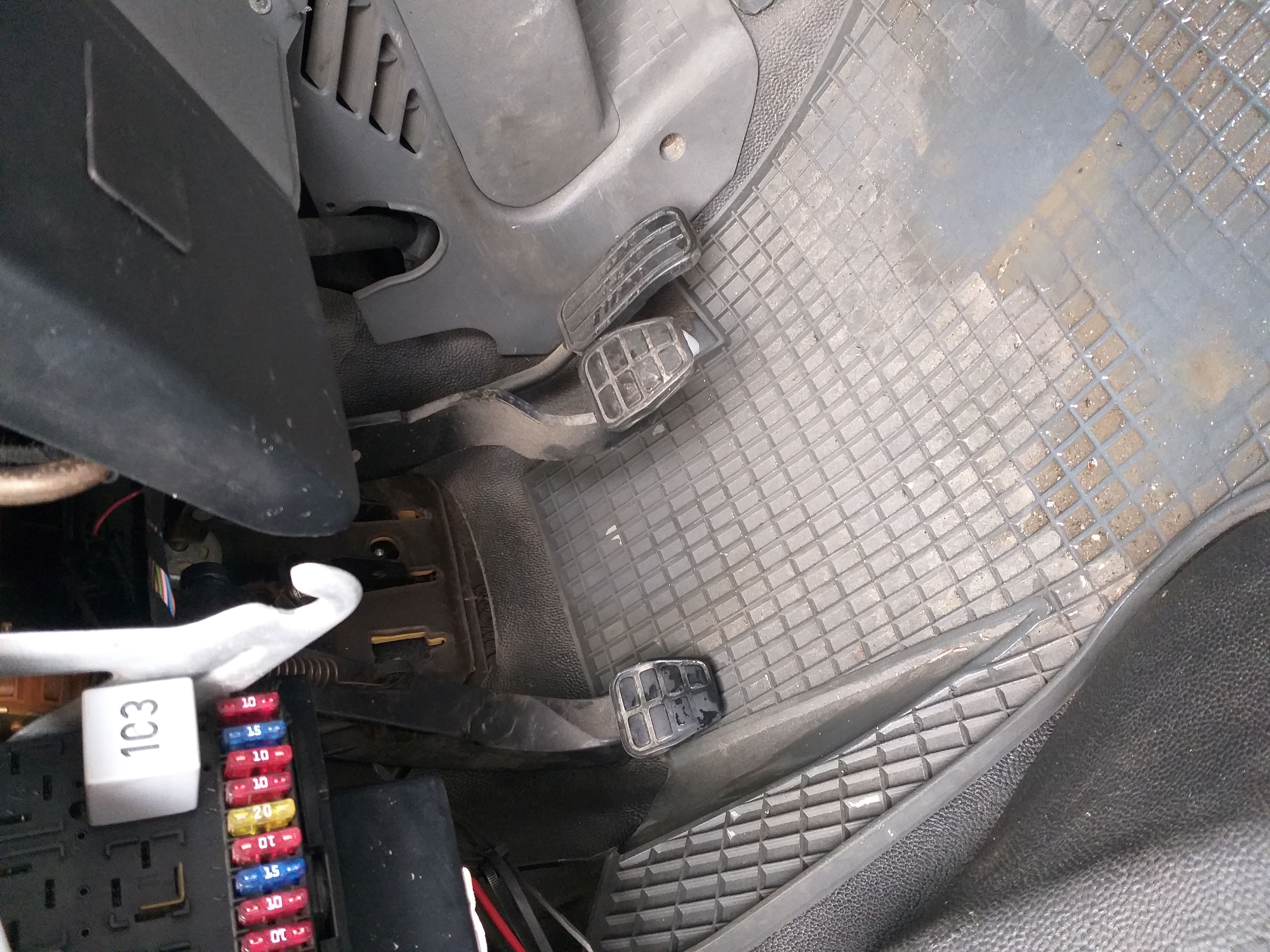

Etter besøket på vekten ble det å gire noe mer vanskelig – clutchpedalen mistet sin funksjon – ingen reaksjon ved å trykke inn pedalen annet enn at pedalen går «i bunn»:
Så turen hjem igjen ble på tilhenger – takk til Kurt for lån av tilhenger!
Har ikke begynt å skru, men beste gjetning så langt er at det er slavesylinderen som har tatt kveld da det er fuktig på undersiden av girkassen :(

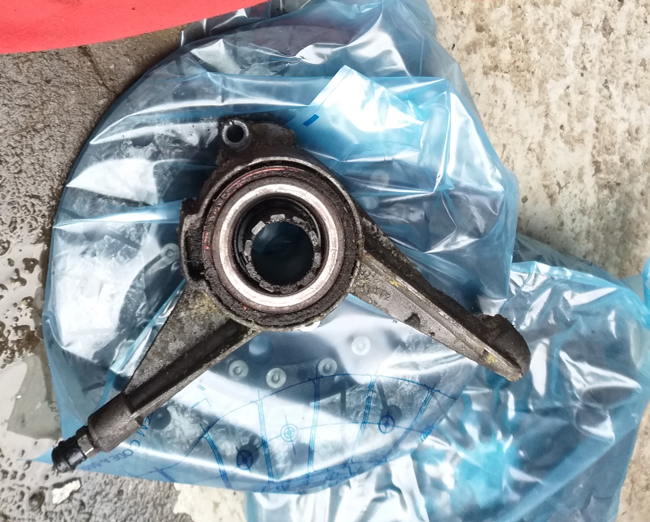

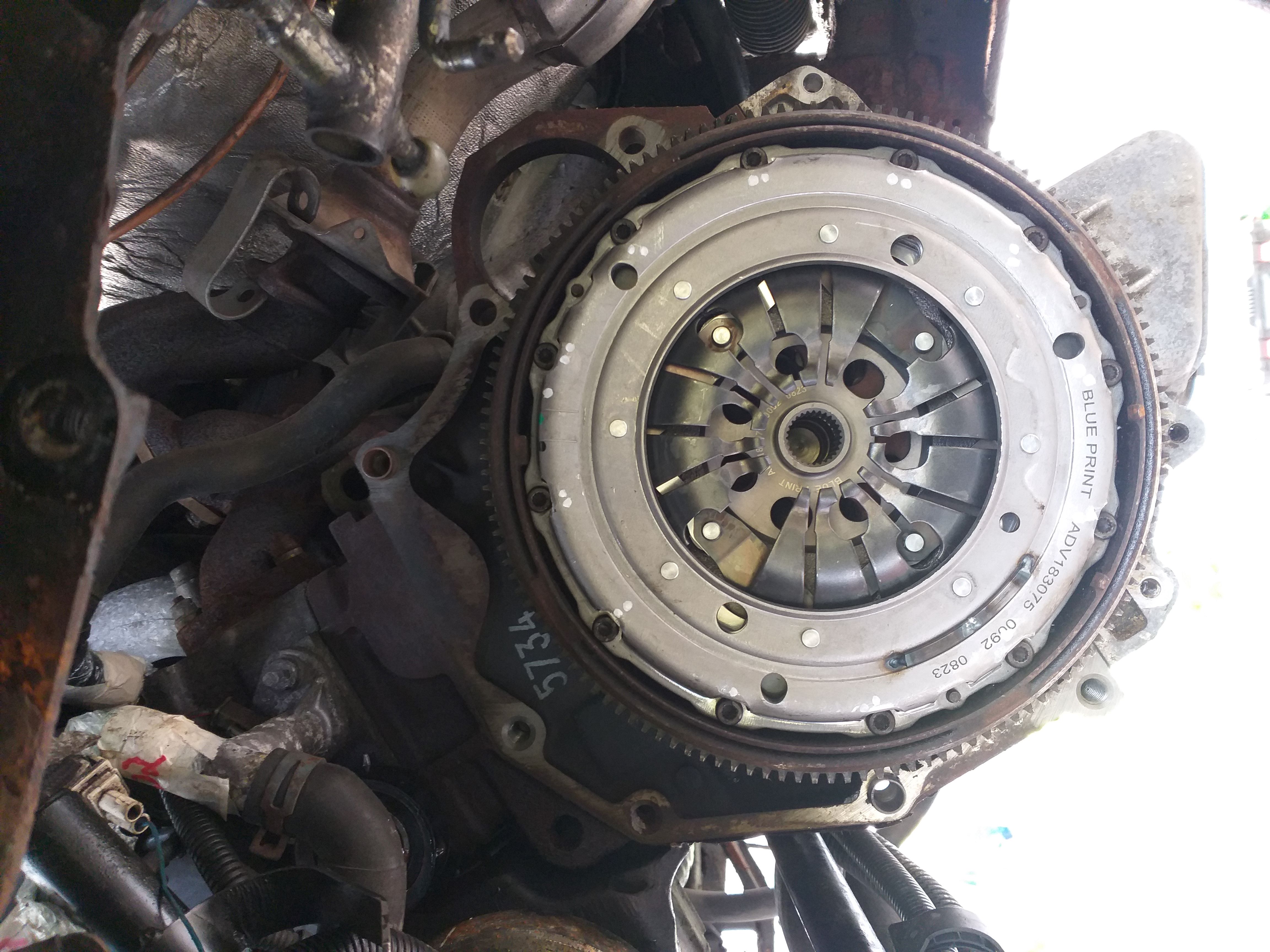

Det var slavesylinderen (som også er utløserlageret) som hadde takket for seg.
For å bytte utløserlager på en T4 med "02G"-girkasse må man ta ut girkassen. I den anledning ble også clutchen byttet:
(Clutchsett: "ADV183075")

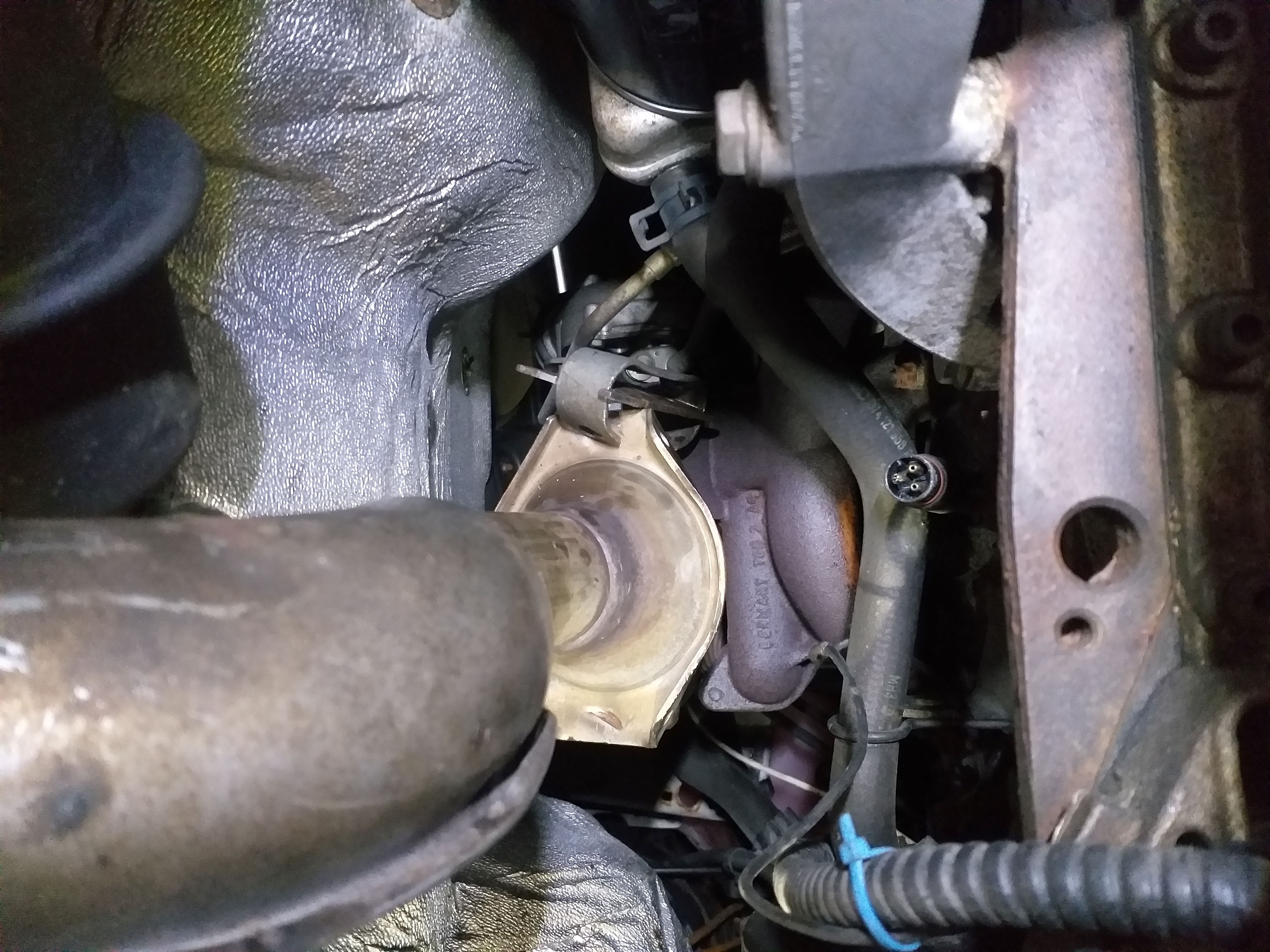

(I bilde kan man se at eksosen er festet - ved å løsne eksosen ble det mye enklere å montere girkassen)
Gammelt utløserlager:
(Nytt lager ble "Luk 510 0016 10")

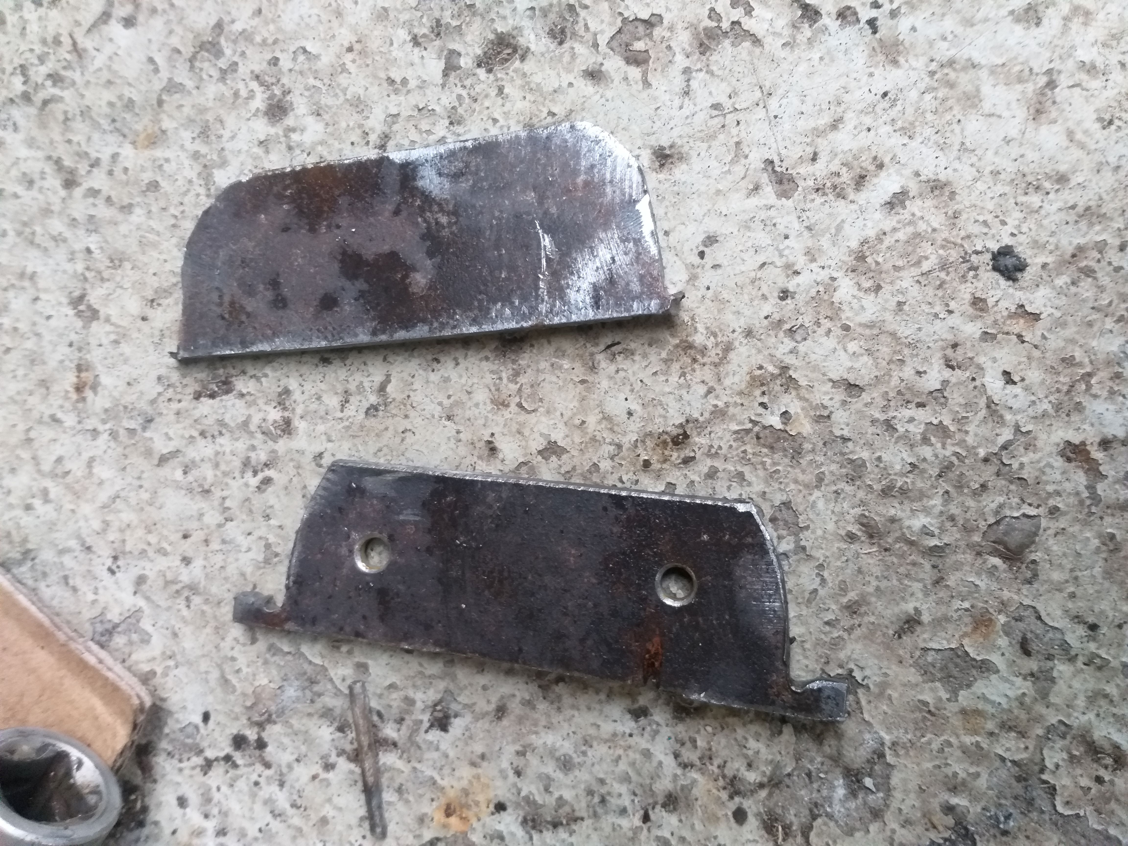

Fra Haynes-boken var det illustert hvordan man kunne montere eksosklemmene. Her er noen "kiler" laget fra 3mm plate.
Det finnes mer riktig verktøy, men dette fungerte OK. Det er et voldsomt spenn i disse klemmene!
