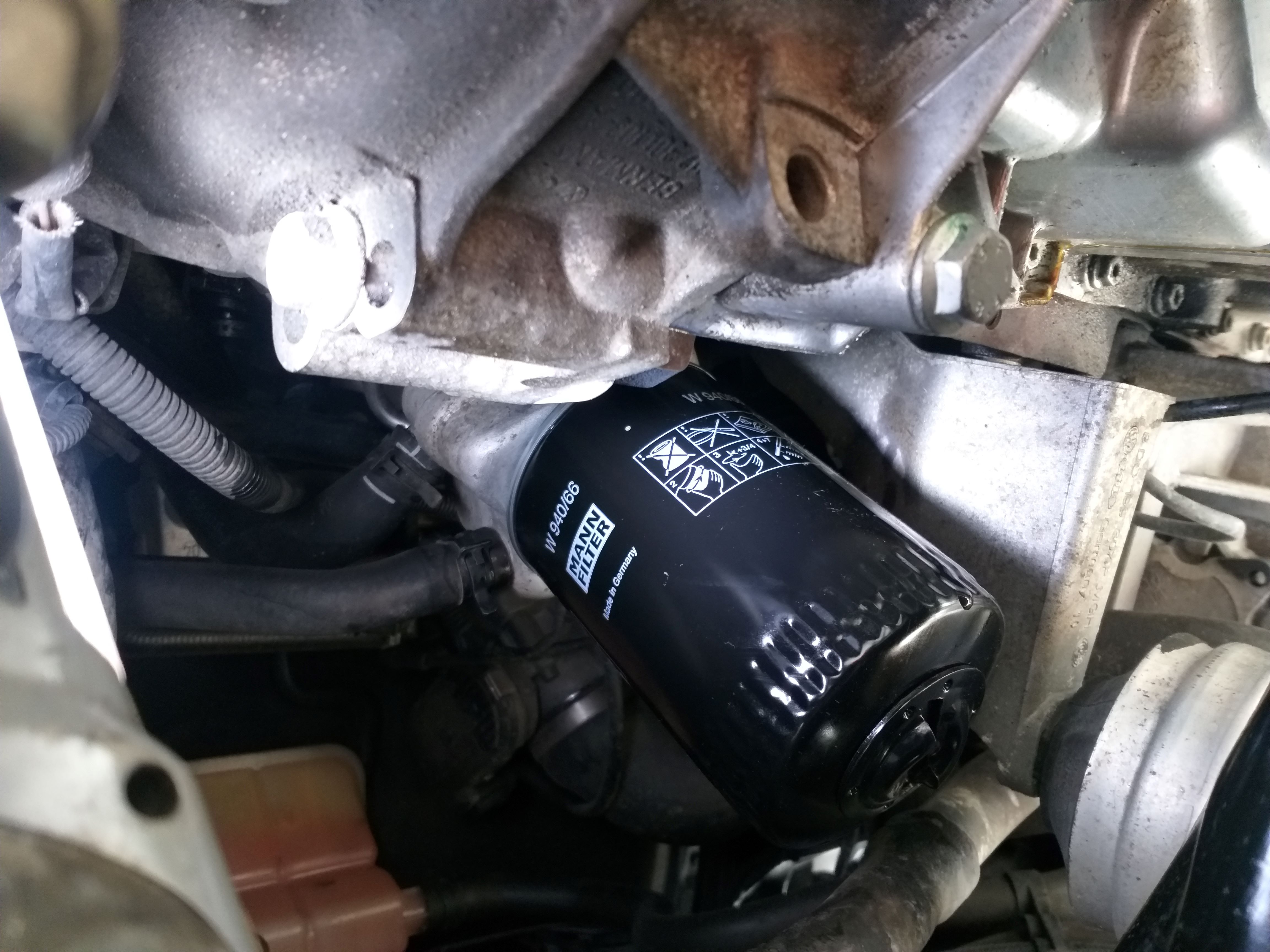

Mandag 3 april ble første runde med vedlikehold gjennomført: Skifte av olje- og oljefilter.
Kilometerstand: 234 111
Filter: Mann W940/66. Produsert i Tyskland.
Olje: Biltema 34-879 5W-40 Helsyntetisk (blant annet merket med: VW 502.00 og 505.00). Hvor i verden oljen har blitt fylt på kannen ser ikke ut til å være oppført på emballasjen.
Hele dunken på 4 liter gikk med ved oljeskiftet.
Bilde nedenfor viser nytt filter montert - T3-diesel gjengen drar nok kjensel på oljekjøleren:

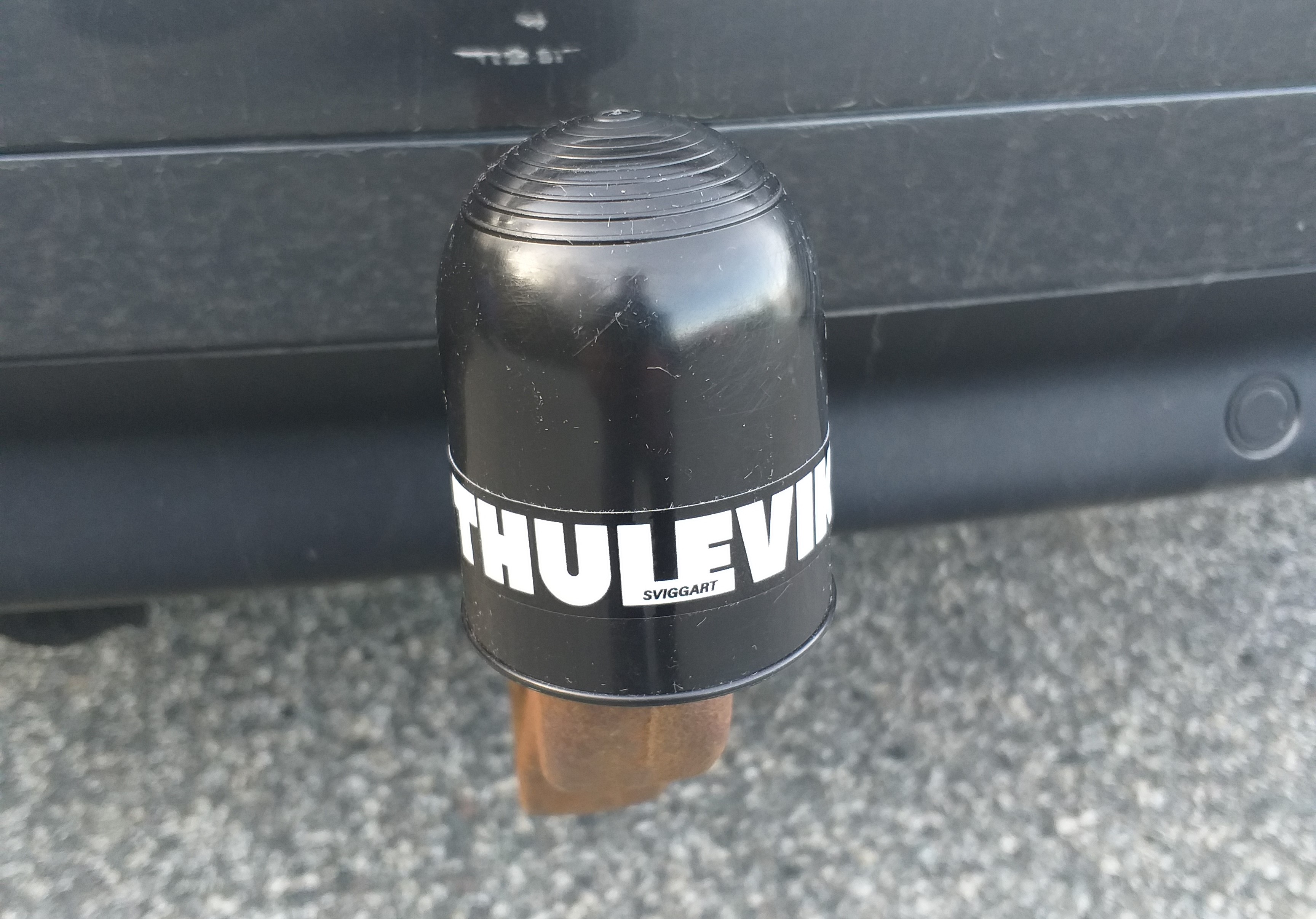

Første oppgradering ble gjennomført i dag - ny hette til kulen på tilhengerfestet 8)

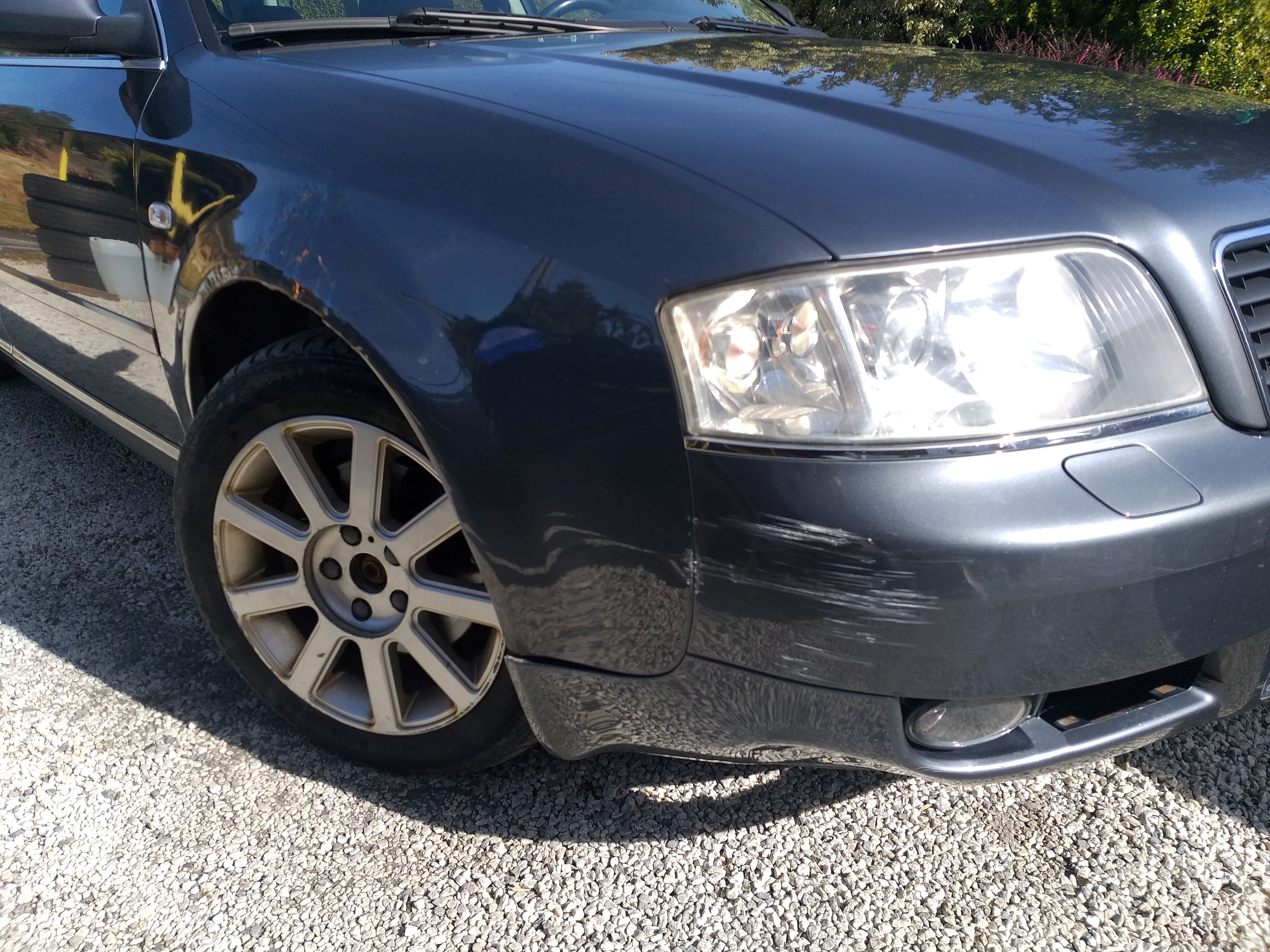

Det er litt rust her og der. Det verste rustangrepet (håper jeg) er på skjermen på høyre side fremme. På høyre hjørne fremme ser man også noen dype riper + manglende deksel rundt tåkelyset:

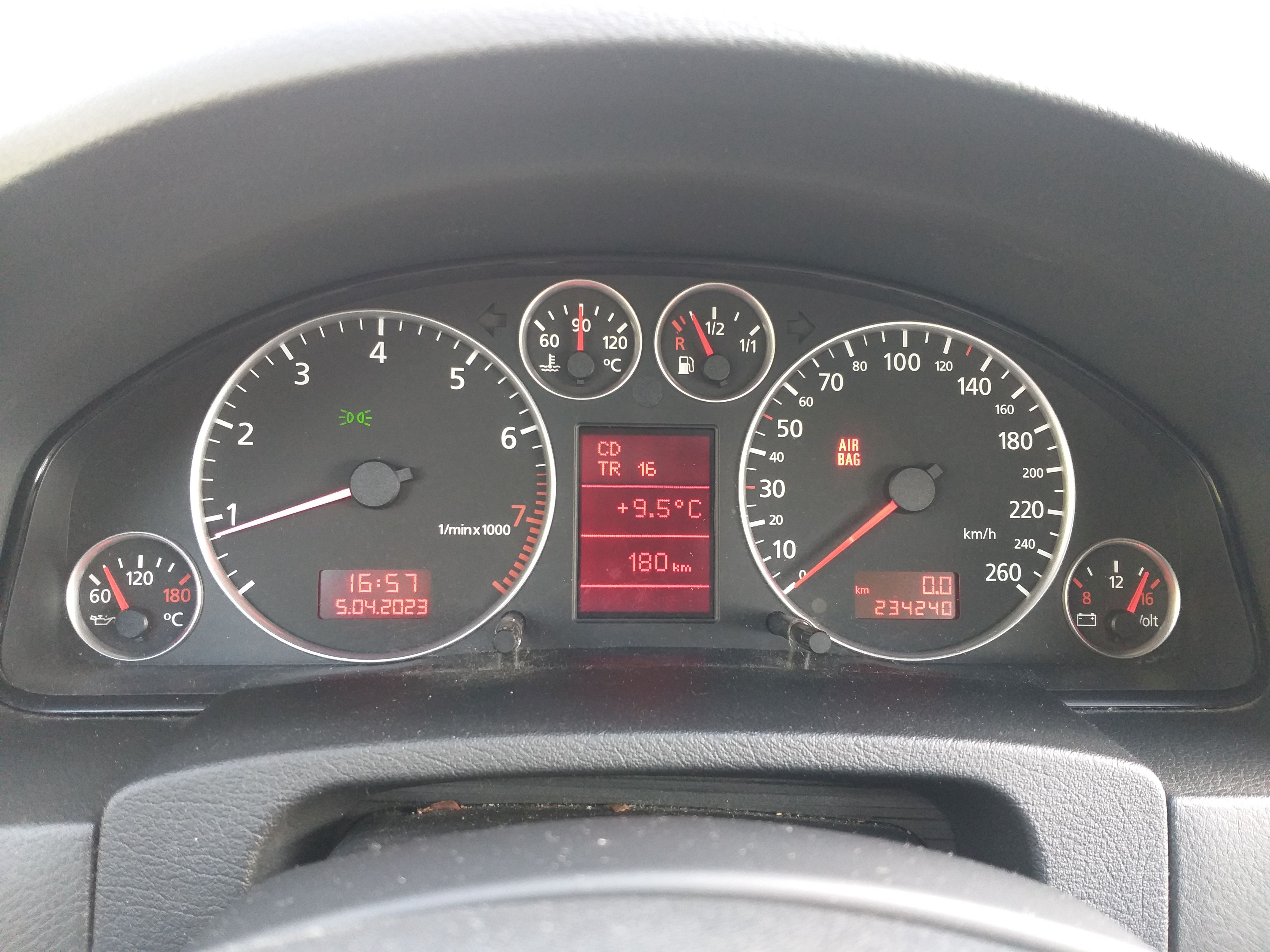

Litt om instrumenteringen i bildet ovenfor:
Fra venstre:
- Oljetemperatur
- Turteller med display for dato og klokkeslett
- Kjølevannstemperatur
- Display som viser valgt spor på CDen, utetemperatur og veiledende rekkevidde
- Tankmåler
- Speedometer og tripteller
- Voltmeter

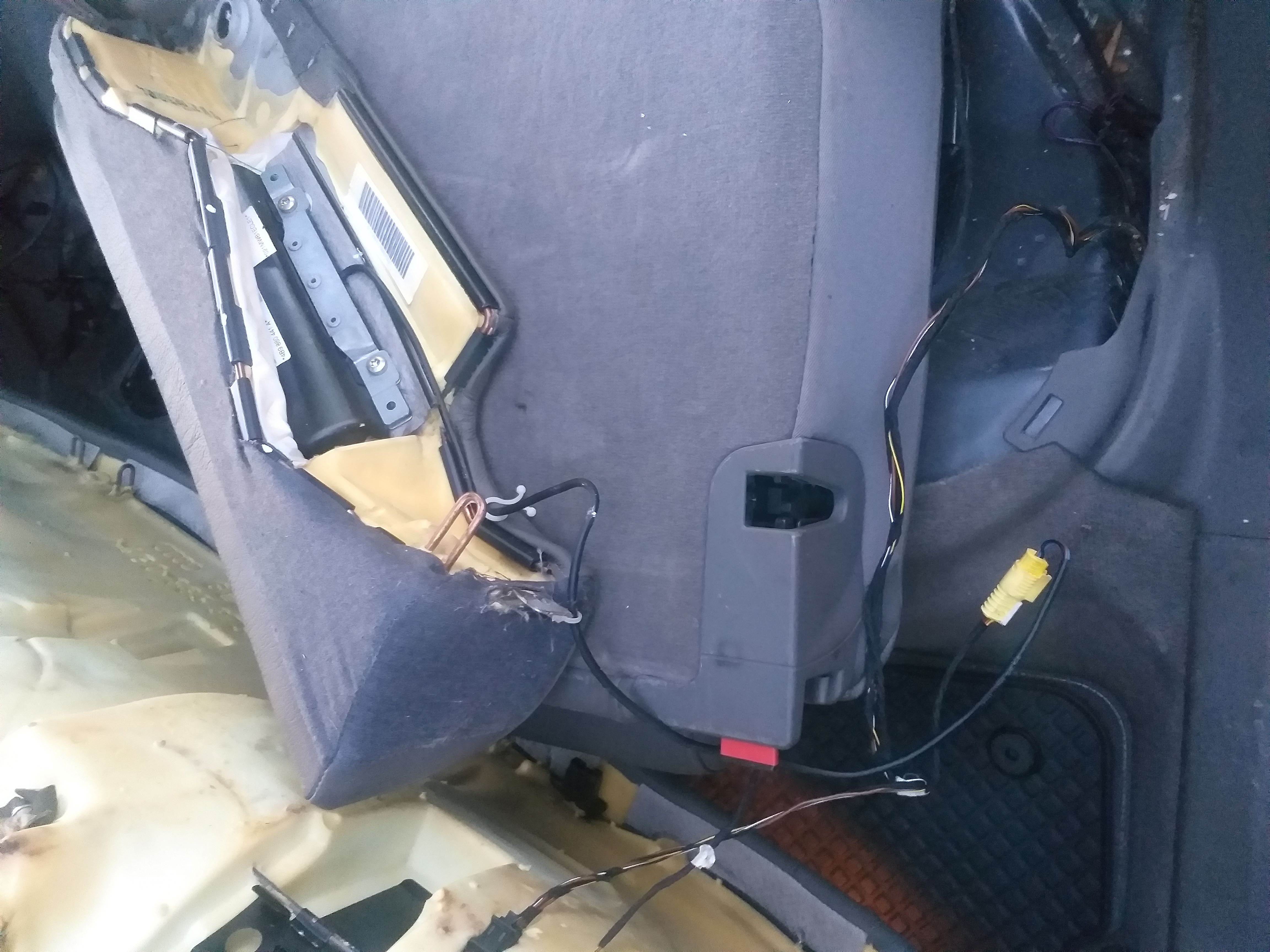

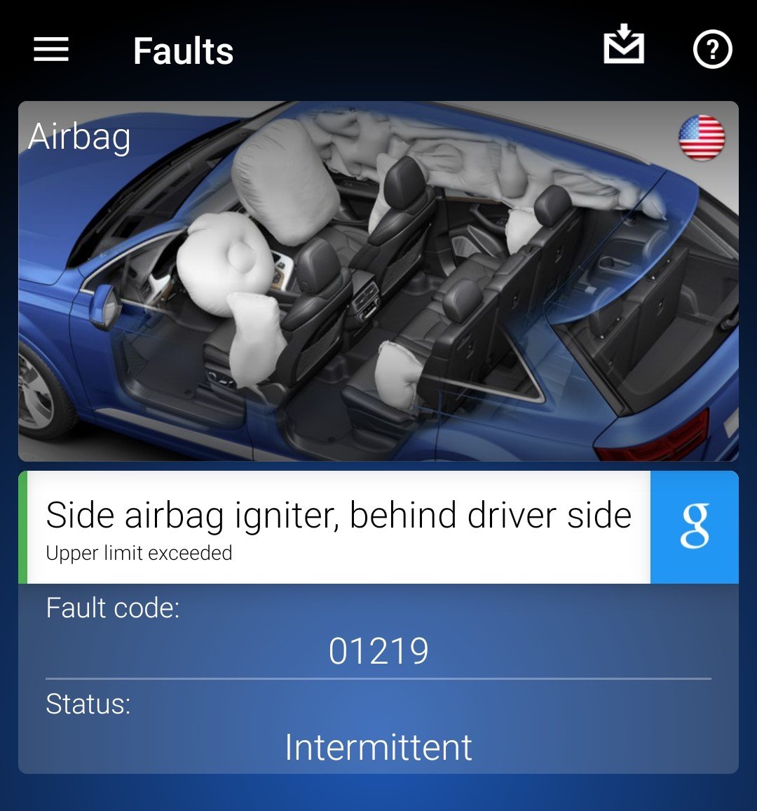

Tilbake til uønsket Airbag-lys - her er feilkoden som ble lest ut:
Var ikke helt sikker på plasseringen så valgte å demontere litt:
(Verktøy i tillegg til hender: Unbrakonøkkel: 5mm. Fastnøkkel: 17mm. Pipe: 8mm)
Den gule kontakten i bildet ble løsnet. Feilkode ble lest ut på nytt og jeg fikk samme plassering "bak på førersiden". Det som ble endret (med løs plugg) var at nå viste "Static" i stedet for "Intermittent". (Intermittent er synlig i skjermbildet ovenfor).
Med endret status fikk hver halvdel av kontaktpluggen en dusj med CRC 2-26. Etter montering ble feilkoden slettet og Airbag-lyset er nå borte :thup
