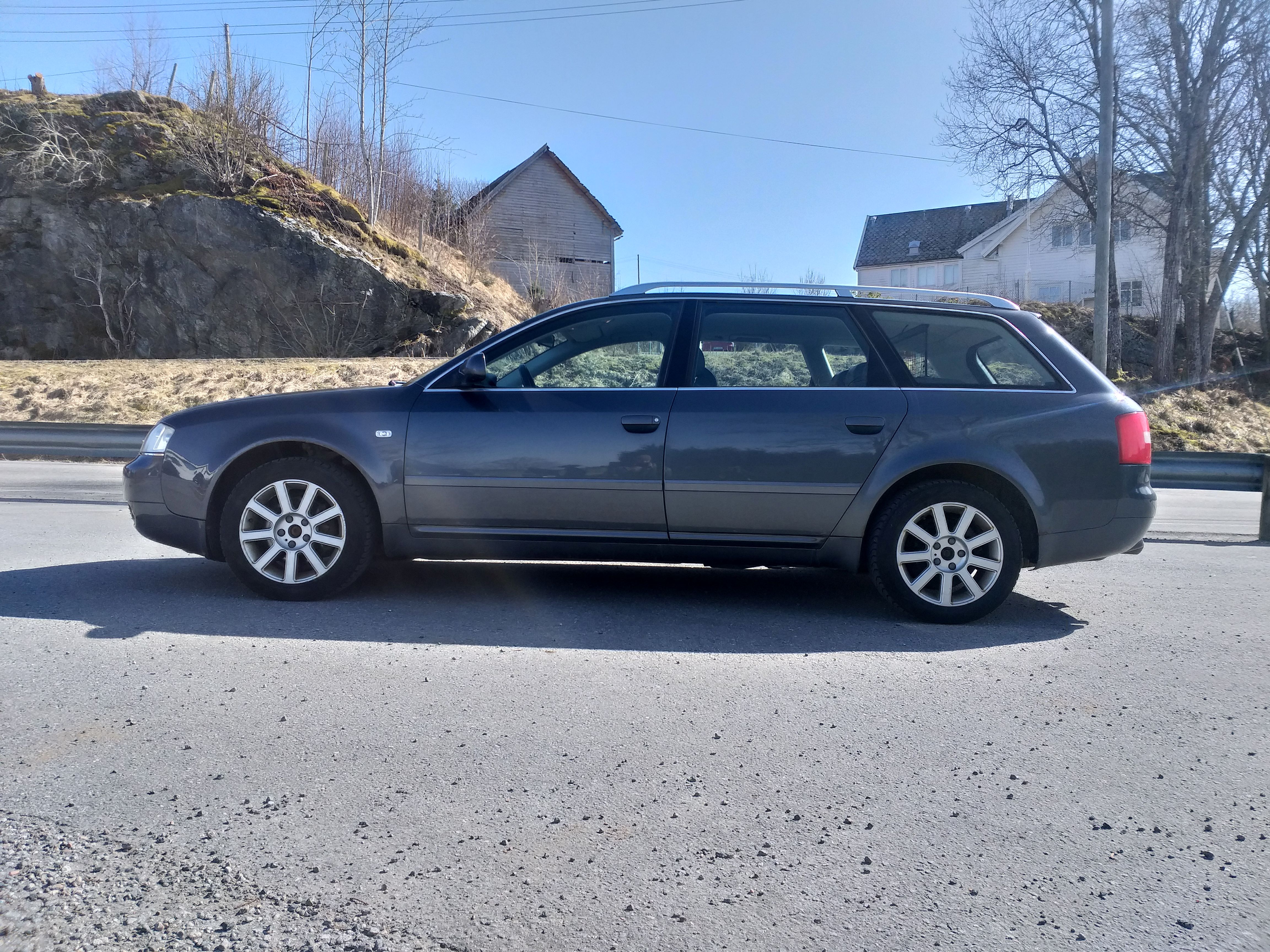

1. april ble det handlet en "ny" bil - en A6 fra 2004.
Den er både kjørbar og EU-godkjent til oktober men vil trenge litt fiks om den skal leve videre.
Hvorfor akkurat en sånn bil? -> Det var tilfeldig at det ble A6 men ønsket en bil med VAG sin 1.8 turbo.

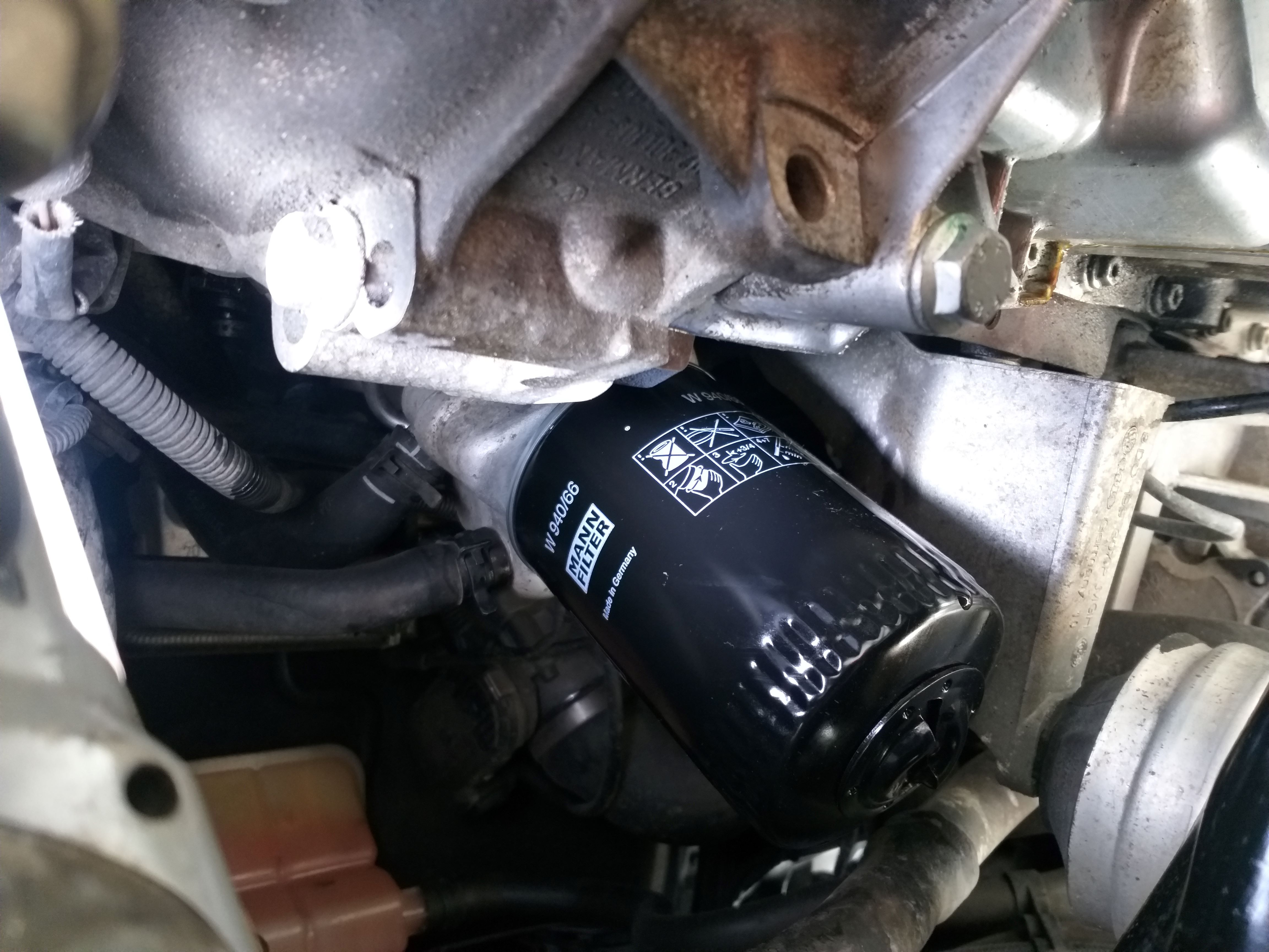

Mandag 3 april ble første runde med vedlikehold gjennomført: Skifte av olje- og oljefilter.
Kilometerstand: 234 111
Filter: Mann W940/66. Produsert i Tyskland.
Olje: Biltema 34-879 5W-40 Helsyntetisk (blant annet merket med: VW 502.00 og 505.00). Hvor i verden oljen har blitt fylt på kannen ser ikke ut til å være oppført på emballasjen.
Hele dunken på 4 liter gikk med ved oljeskiftet.
Bilde nedenfor viser nytt filter montert - T3-diesel gjengen drar nok kjensel på oljekjøleren:

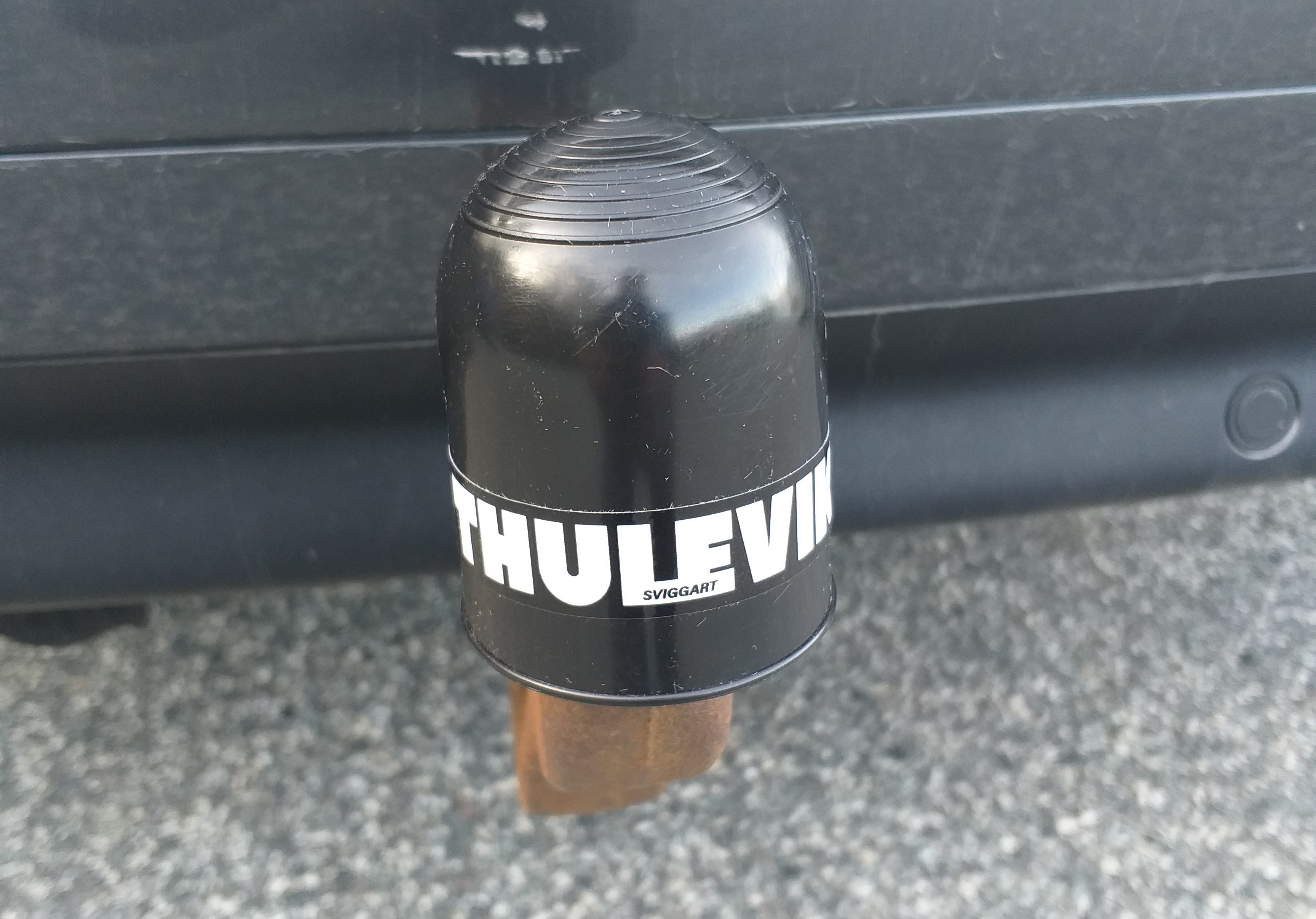

Første oppgradering ble gjennomført i dag - ny hette til kulen på tilhengerfestet 8)

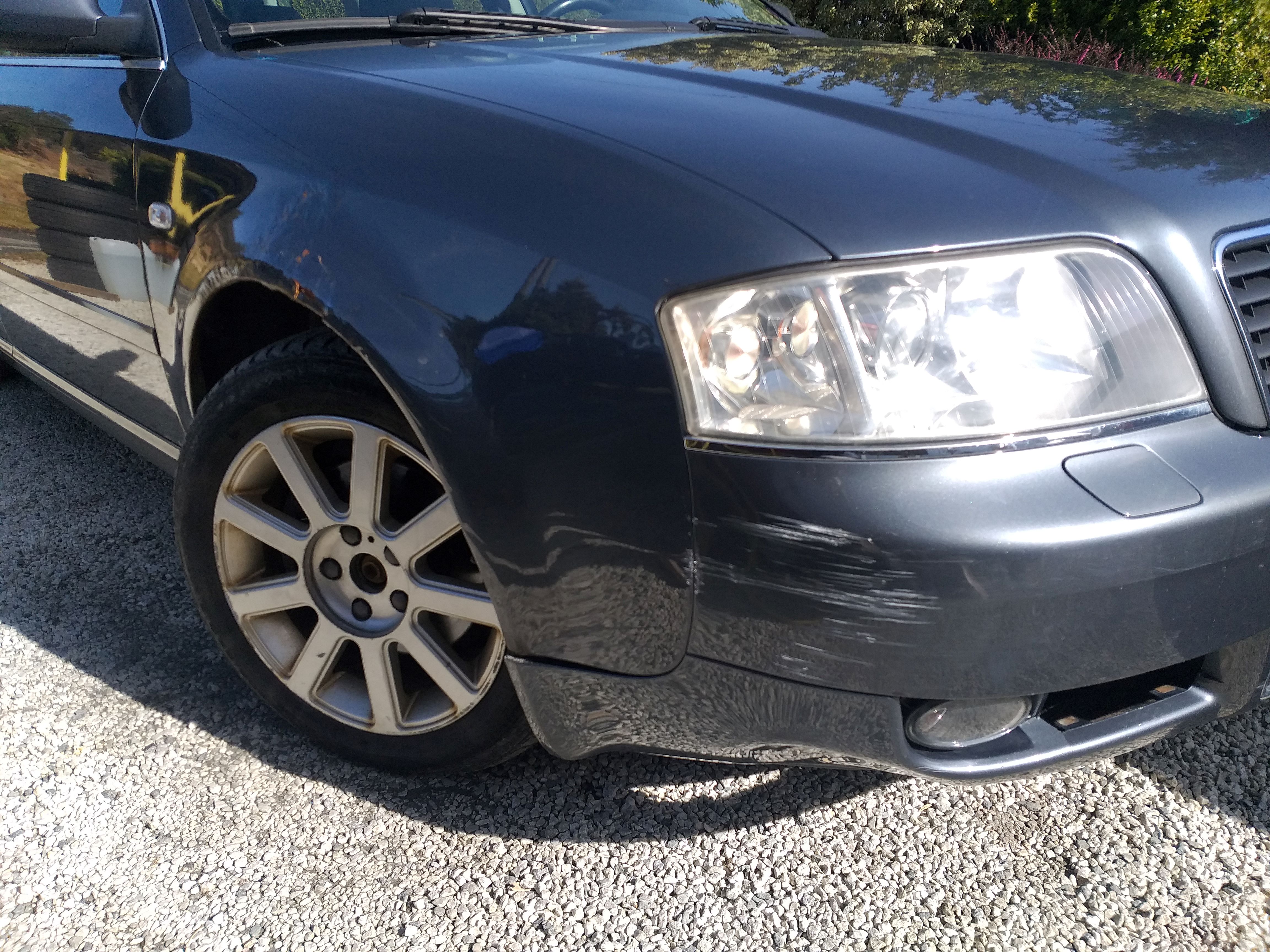

Det er litt rust her og der. Det verste rustangrepet (håper jeg) er på skjermen på høyre side fremme. På høyre hjørne fremme ser man også noen dype riper + manglende deksel rundt tåkelyset:

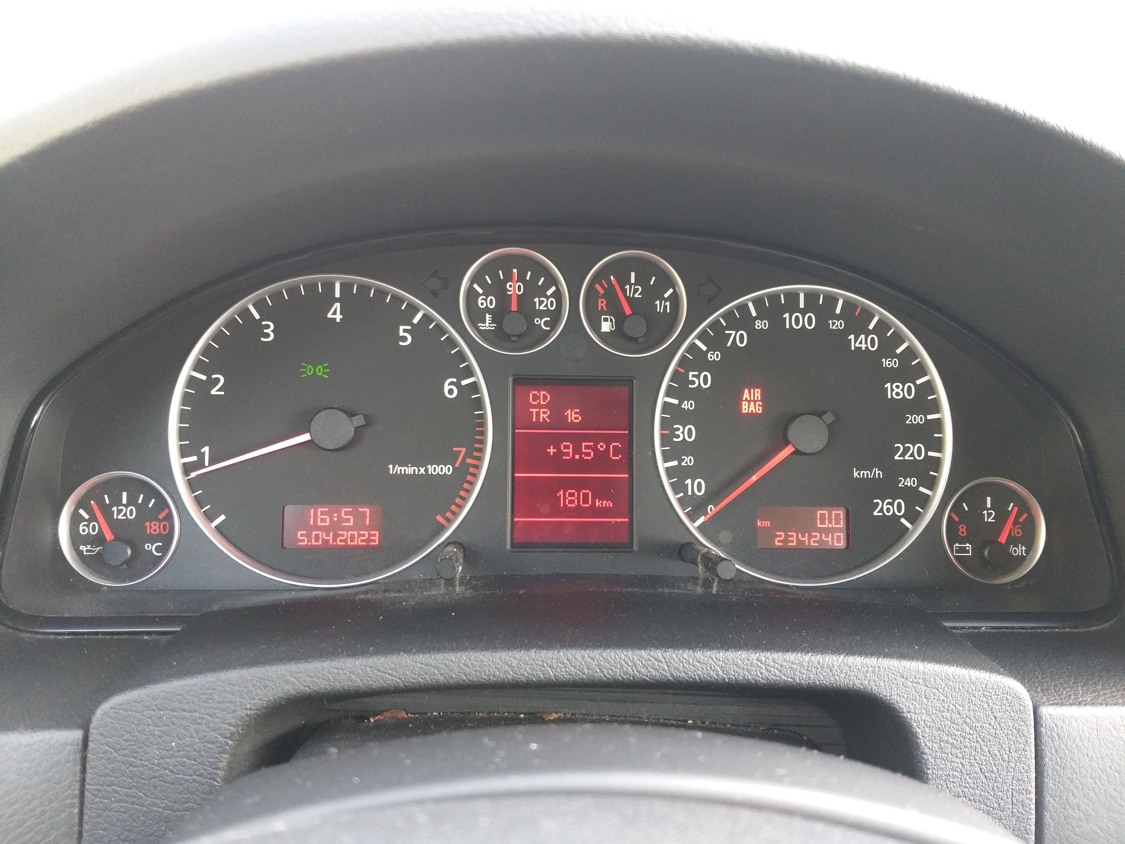

Mange av lysene på bilen virker - inkludert Airbag-lyset:
Litt om instrumenteringen i bildet ovenfor:
Fra venstre:
- Oljetemperatur
- Turteller med display for dato og klokkeslett
- Kjølevannstemperatur
- Display som viser valgt spor på CDen, utetemperatur og veiledende rekkevidde
- Tankmåler
- Speedometer og tripteller
- Voltmeter

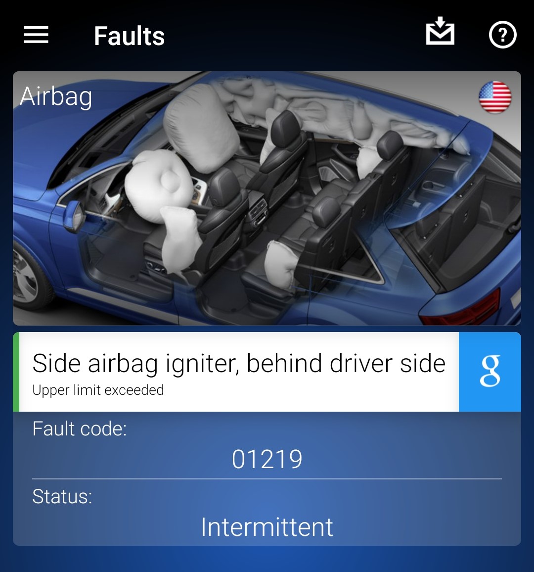

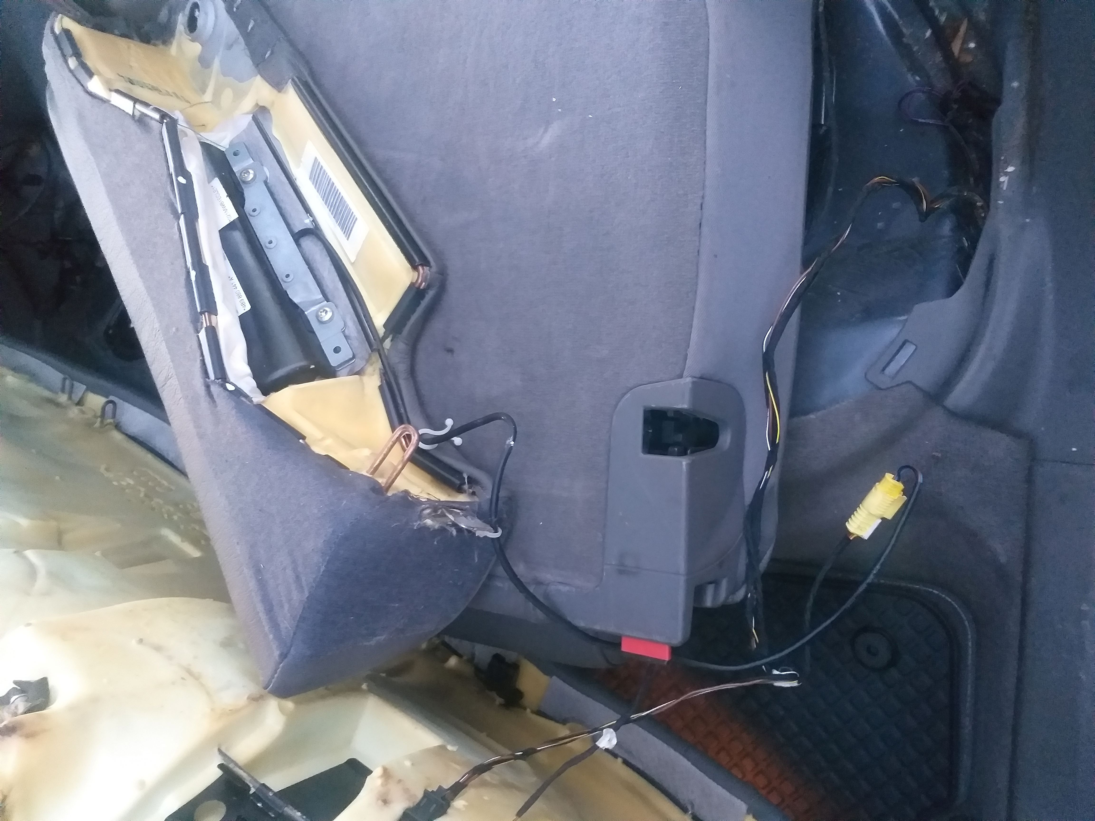

Tilbake til uønsket Airbag-lys - her er feilkoden som ble lest ut:
Var ikke helt sikker på plasseringen så valgte å demontere litt:
(Verktøy i tillegg til hender: Unbrakonøkkel: 5mm. Fastnøkkel: 17mm. Pipe: 8mm)
Den gule kontakten i bildet ble løsnet. Feilkode ble lest ut på nytt og jeg fikk samme plassering "bak på førersiden". Det som ble endret (med løs plugg) var at nå viste "Static" i stedet for "Intermittent". (Intermittent er synlig i skjermbildet ovenfor).
Med endret status fikk hver halvdel av kontaktpluggen en dusj med CRC 2-26. Etter montering ble feilkoden slettet og Airbag-lyset er nå borte :thup

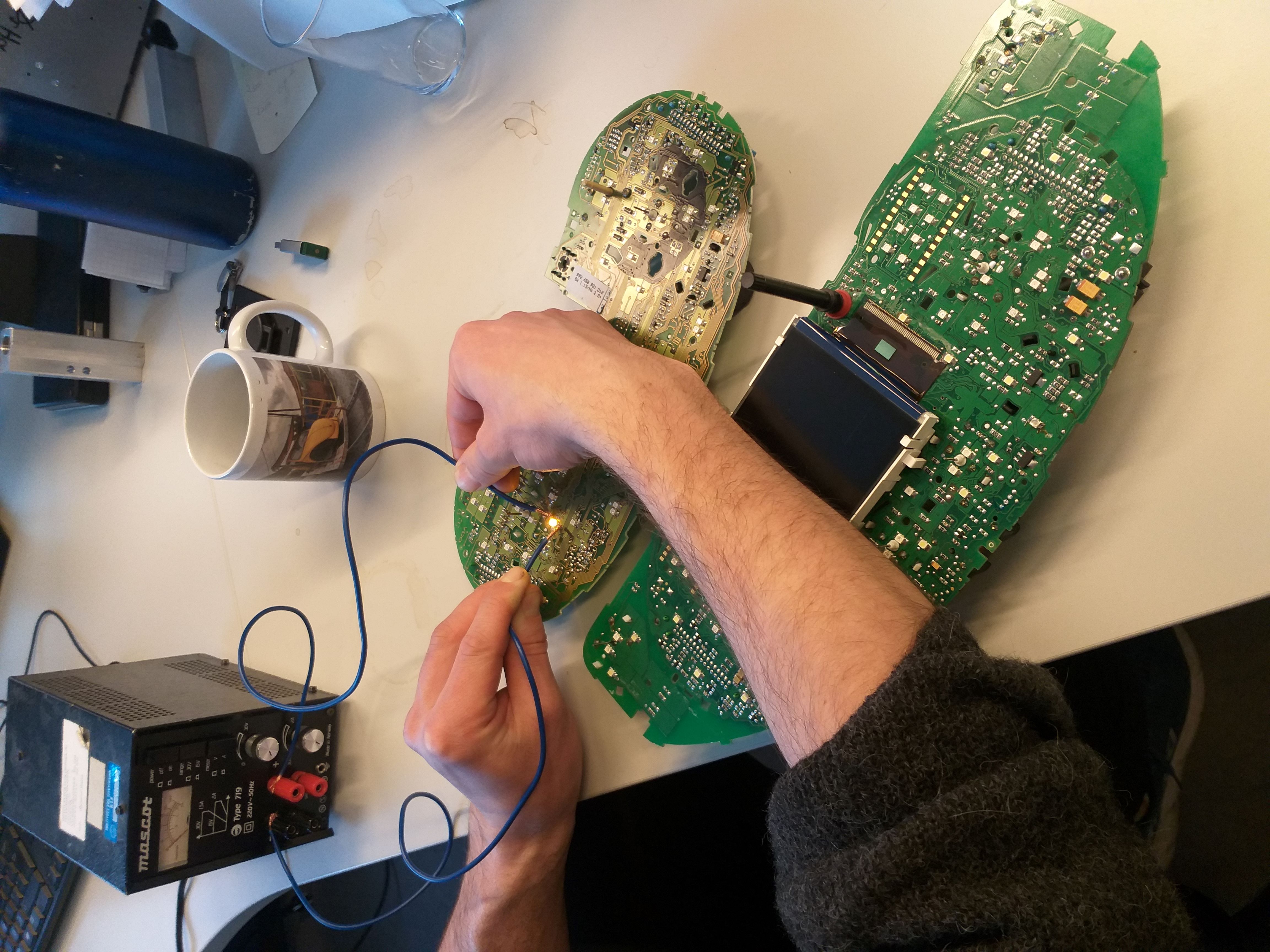

Feil knyttet til ABS kan være både dyrt og vanskelig å fikse. Så jeg begynte med punkt 2.
Her skulle det vise seg at feilen var "enkel" - det var dioden for ABS-symbolet* som hadde tatt kveld.
*Feilen her at lyset skal tennes når man setter på tenning, og deretter slukke etter noen sekunder. Her var det ikke lys i det hele tatt.
Feilsøking (demontert instrumentpanel og strømforsyning lånt av Kurt):
I bildet er det en diode fra en A4 som sjekkes - denne ble flyttet over til A6-kortet som også er synlig i bildet.
Flyttingen av dioden ble utført av Tore med Jostein sin loddebolt.
Takk for hjelpen!

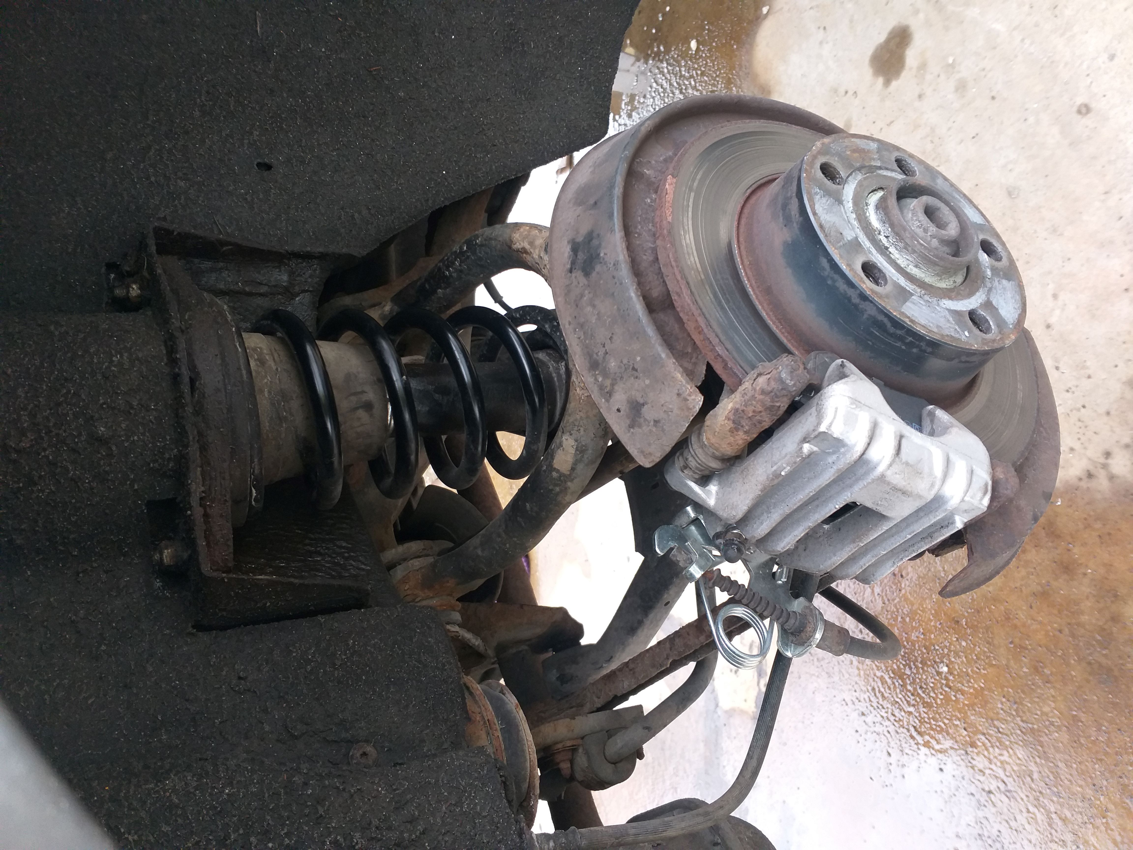

Punkt 1 og 7 på listen:
Bilen fikk nye bremseklosser, bremsekalipere og fjærer på begge sider bak.
Bremseklosser: Febi Bilstein 16146
Bremsekalipere: Esen SKV 23SKV017 og 23SKV018
(Glideboltene gikk såpass fint at nye ble ikke montert - så Quick Brake 113-1346X legges i delekassen)
Nye fjærer: Lesjöfors 4204237
Bilde:

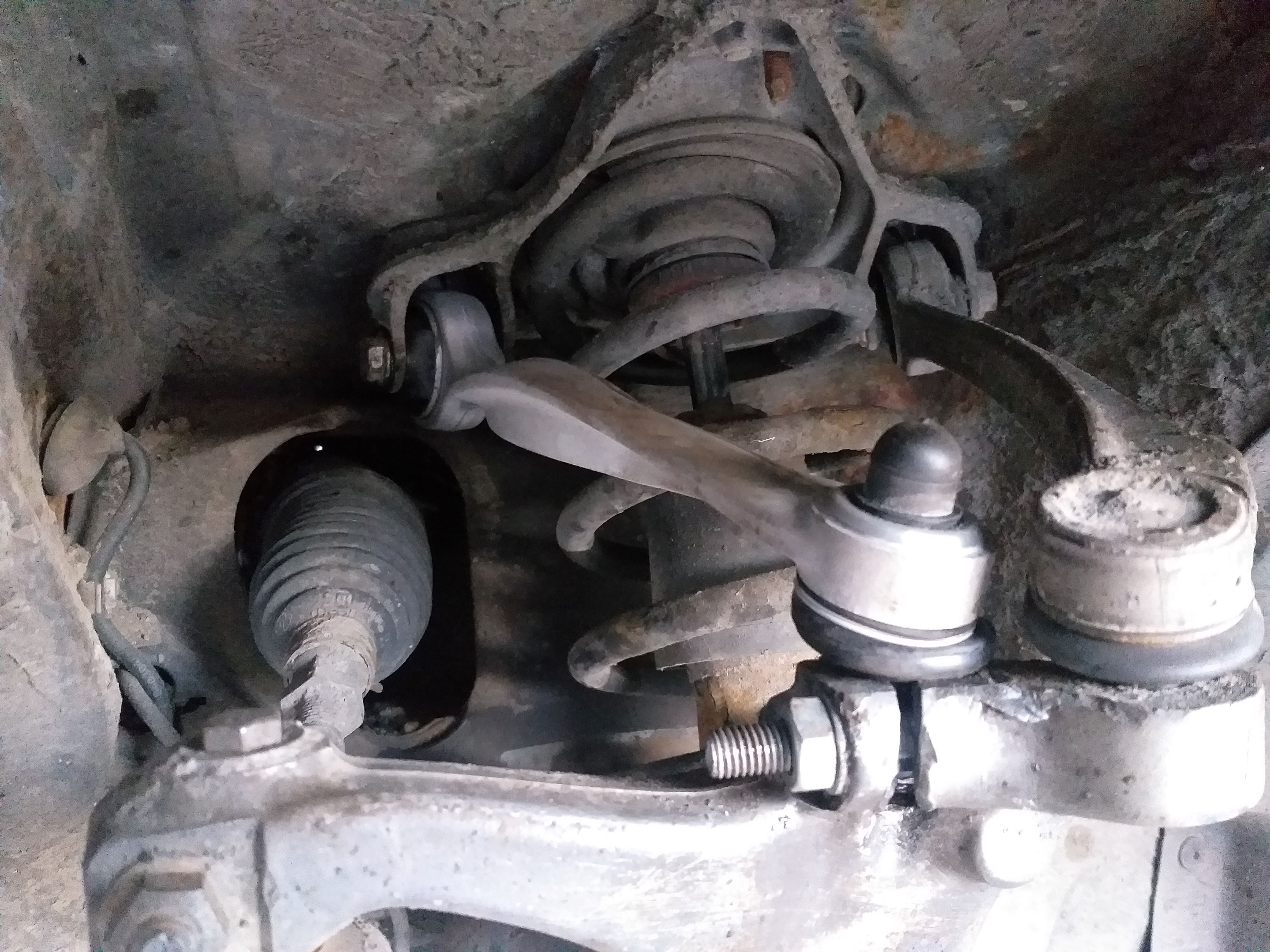

Punkt 8: Stor slakk i kule - ny arm - ABS 210609
Der det er litt brunt i bildet kom det en skvett med sauefett før hjulet ble satt tilbake:

Punkt 10:
Rust på høyre framskjerm er ikke løst - men potensielle kanter er tapet over. Så OK opp mot EU-kontroll.

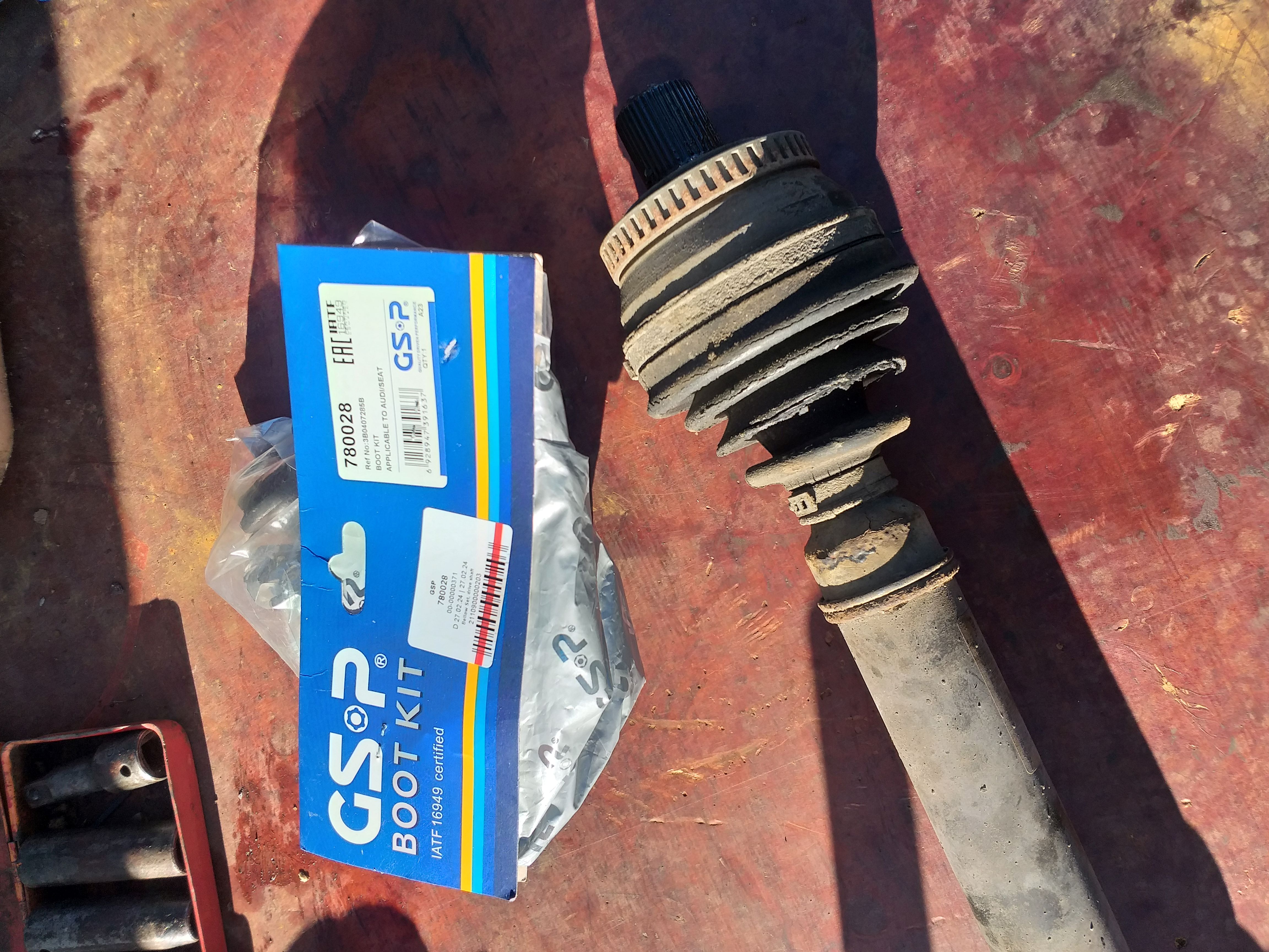

Punkt 9:
"GSP Boot Kit 780028" brukes for å erstatte mansjettet som har takket for seg. For å ta ut drivaksel må senterbolt løsnes, denne skal ha litt moment ved tiltrekking så det var fint at "boot kit" også hadde med ny bolt.
Med listen gjennomgått ble bilen vist - dessverre hadde den ene klemmen på ny mansjett løsnet.
Så bilen gikk ikke igjennom, men jeg fikk tak i ny klemme samme dag (Motorsenteret selger i løsvekt).
Nesten morgen var jeg rett innom, og viste at klemme hadde blitt montert - godkjent vogn! :thup
