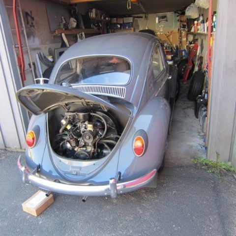

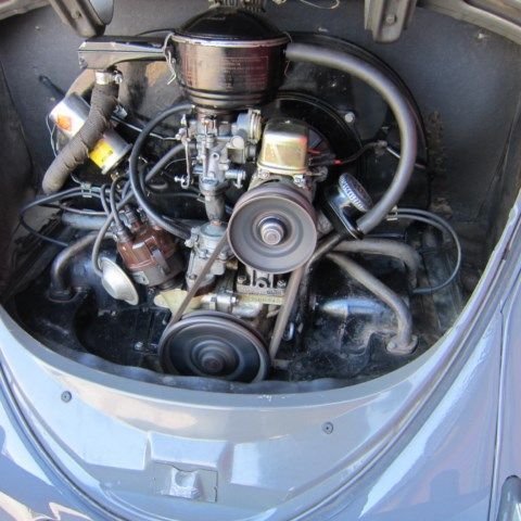

Henning var en tur innom idag med go'bilen, for litt skruing.
Vi skulle bytte børstene i dynamoen, den ladet kun 5,6 V sist vi sjekket. Litt lite...  ;)
Her har han gjort gliset klart.

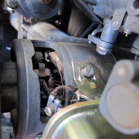

Her sitter det vi tror er synderene.
Etter 1,5 timer med knoting på skruen på undersiden, snurrer alt igjen..
Lader nå 6,3-6,6 V ved tomgang, 7,4-7,5 V ved pådrag.  :)

Takker ærbødigst for å få lov te' å stå å mekke i J.H's velkjente garasje.
At J.H. mekket mer enn meg var også greit, sett i den sammenheng at undertegnede muligens (?) e' VWACB første og eneste (?)medlem som klarer å miste en skrue OPPOVER ! ? !
Ja dokkar leste riktig. Det e' som en nesten skulle tro at selveste tyngdekraften tok seg en ørliten 1000-dels sekund-pause i det skruen fant det forgått befinnende å stikke av fra det klebrige skrujernet - FEIL VEI ! ? !
Det verste var at den datt ikkje ner igjen. Men me' list og teknikk og en go porsjon tålmodighet fikk vi skruen ner fra sin (u)trygge plass der oppe et sted i dynamoen.
Det hele løste seg og "Steamboat Willie" fikk seg en fin luftetur i lag me' "Smurf'en".
No går motoren enda bedre enn i går  :thup
Stor takk te' J.H. for kompetanse og innsats. Autosol og skjeive skrujern  :thup

Jeg hadde lest at dersom noe slikt som dette skjedde, måtte man ta ut og demontere dynamoen.
Heldigvis slapp vi det. Skruen hadde lurt seg et stykke inn i dynamoen, men med et magnetisk skrujern,
og litt tid, fikk vi lurt skruen ut igjen. Monterte etterhvert alt som det skulle, og voilà, så var alt bare velstand...  :thup
Jaja, man lærer så lenge man lever.  ;)
