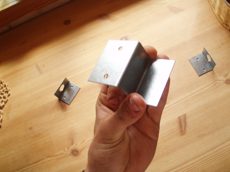

desse er ufattlig enkle å laga sjølv. da er snakk om nokon vinklar med hol i + gommistrikk gjennom.. har nokon bilder av sånne vist da er intr.

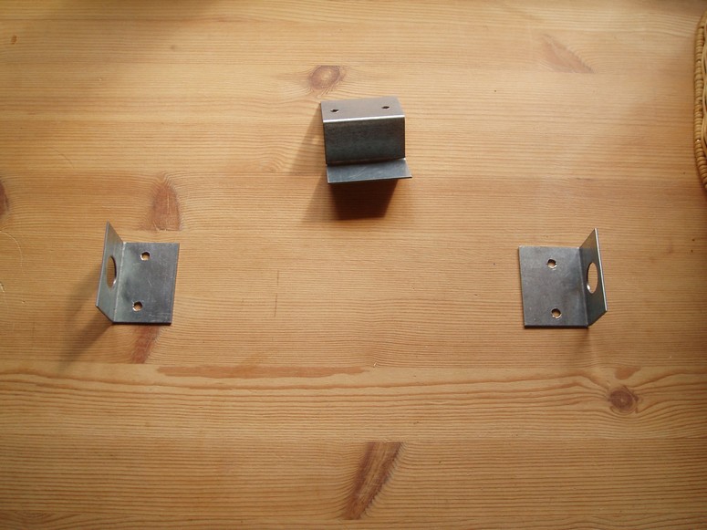

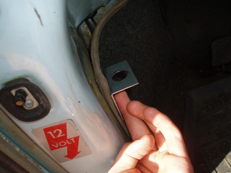

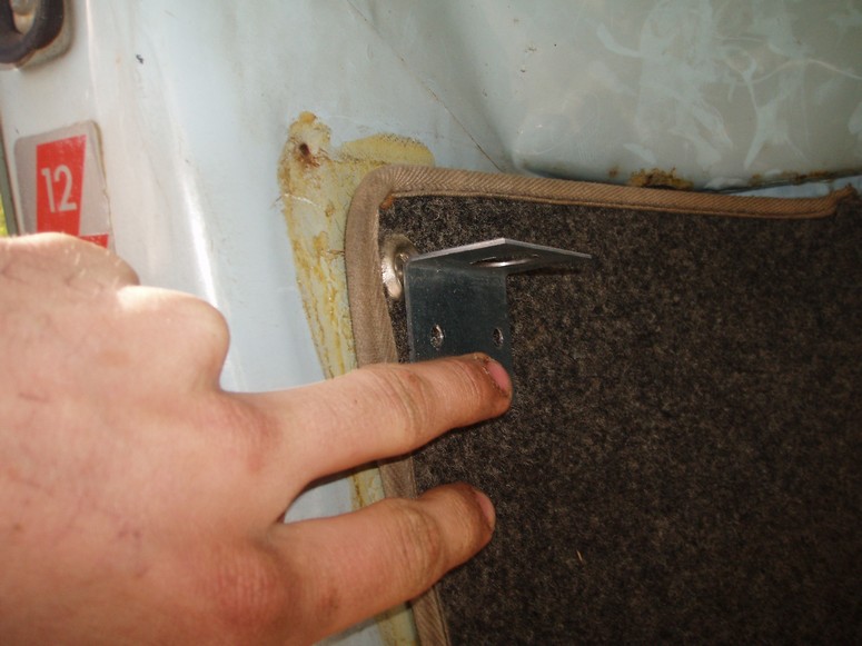

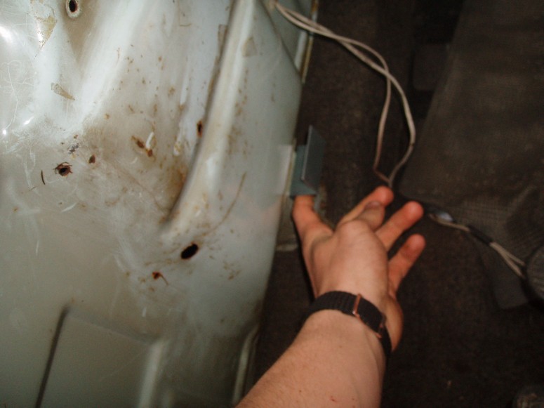

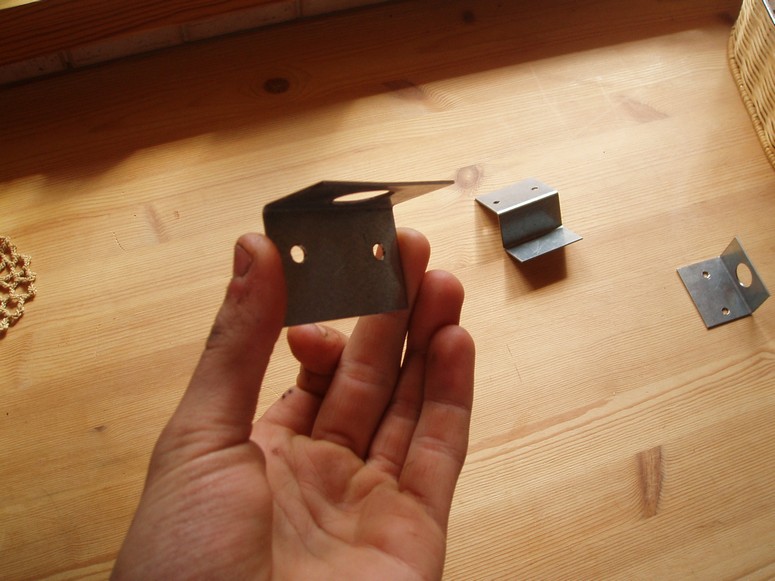

her er nokon som er tilnerma like dei orginale. laga av aluminium og skrudd i bilen med plateskruer. i dei hola på dei to ytterste skal da altso surrast ein strikk fast,orginalt. men tau,strips,teip og alt etter smak og behag gjer jo nytten. da som trengst her er då noko to mm alu,ei skrustikka og hammar + boremaskin etcetc
