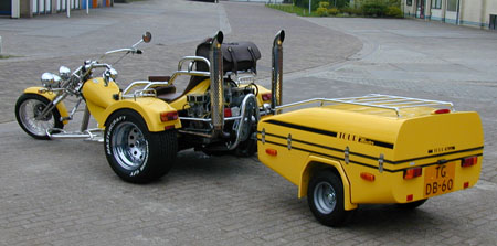

Det er ikke noe som heter "Trike-motor", men boblemotorer ble ofte brukt i trike, eller trehjulte motorsykler/motorsykkelbiler. Som denne:
Du har i alle fall en 1500 motorblokk, siden den begynner med bokstaven H, jeg tipper det er originalmotoren til din bil.
