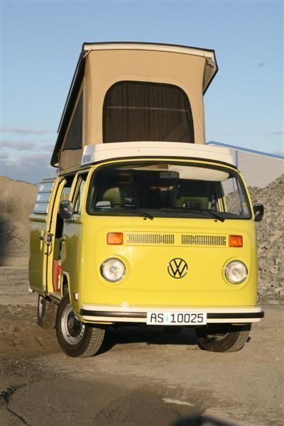

Kristian; Har bay eg...og den er faktisk rustrfri
[img]http://[attachment=1][/img]
- IMG_9373 (Medium).JPG (36.3 KiB) Viewed 1328 times
