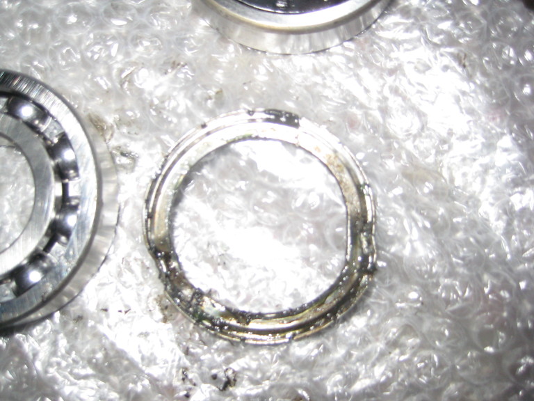

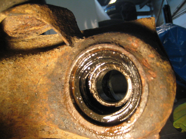

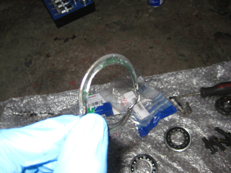

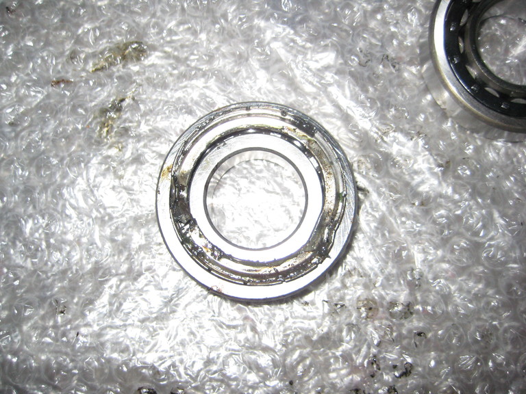

Her har vi endelig bilder av delen.

Jeg skiftet lagre på 1303en min i fjor, der var det ikke en slik tettering/skive.
Lagrene er beskyttet mot støv ved hjelp av simmeringene, så her er det bare til å sette sakene sammen!
-Skjekk lageret for skader siden ringen ser bombet ut
-Pakk lageret grundig med hjulllagerfett, ta en dose med fett i hånden og dunk lageret med siden i fettet til det tyter ut på andre siden (bruk gjerne hansker!) :thup
-Ha rikelig med fett mellom lagrene og på utsiden av lagrene mot simmerringene, smør anleggsflaten til simmerringene også!
Lykke til med påskemekking :)

Og jeg klarer rett og slett ikke få ut den gummipakningen som er på baksiden, med den på får jeg ikke ut låseringen som ligger mellom den og hjullageret. jeg får ingen grep...
Er denne spesielt vanskelig å få ut?
Jeg måtte bare gi meg i dag og i frykt for å ødelegge mer  :-\

ser ut som simringen allerede er ødelagt, då er den berre å skifta. å få den ut kan du gjera med feks eit stort skrujern, eller eit maskinspett. kjem du til frå baksida er da best. nye får du tak i overalt, noter deg dimensjonen som står på den.
