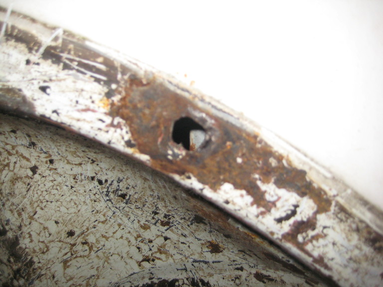

Hei. jeg har letet ganske mye etter erstatninger for mutterene som er rustet vekk. Men jeg finner ingen..
Det er for å feste skjermene mine..
Er det noen som vet hvor jeg kan få tak i slike?

Du må sveise inn muttere selv. Men husk å sveise de "flush" med innerskjermen, ellers påasser skjermene dine dårlig etterpå.

http://www.wolfsburgwest.com/cart/Detai ... ID=N114071
Har sveist inn en del slike, god knall.

du skal eigentlig ha nokon som lignar desse: http://www.wolfparts.com/shop/product_i ... ucts_id=69
eg har liggande ein heil del orginale sånne,sjølvsagt. kor mange treng du?

Tistlo wrote: du skal eigentlig ha nokon som lignar desse: http://www.wolfparts.com/shop/product_i ... ucts_id=69
Mange  :)
Jeg har faktisk ikke telt over de enda. jeg skal en tur på verkstedet i morgen. finner ut av det da. men jeg kjøper gjerne en hel drøss ;)

Du kan også kjøpe den "kanten/buen" der som mutrene står i. Så kan du bruke den, evt kappe den opp og bruke platebiter med mutteren allerede påsveiset.
