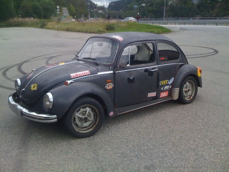

Hei. jeg har litt problemer med det eletriske på min 1303.. baklys, fjernlys, feile instillinger og hele pakken! er det noen som har litt erfaring med det eletriske? Jeg kan ikke så mye om det. Jeg trenger litt hjelp nede på verkstedet.. :(
Det vil bli Kompensert!!
Mvh Robert.[attachment=1]
Sv: Eletrisk 1303
NR 1: sjekk sikringane, og allerhelst byt ut alle med nye. puss kontaktflata i sikringsboksen med smergel. nokon gongar hjelp da å berre vri litt på sikringane
NR 2: skriv ut koplingsjema frå thesamba.com-technical-wiring-bug t1
NR 3: sett igang og jobb deg frå ende til an i den kretsen problemet ligg. ofta er da mangel på jording som er problemet

Jeg hadde bilen på eu godkjenning tidli i dag. og jeg fikk en GOD del feil på det eletriske! Hysteriet tok altså overhånd. Verdens undergang! . men vettu hva?
Det hjelper å ta et dypt pust.
Og vips.. der var alt sammen ordnet i løpet av noen få timer..
Takk for tips!!! :D
