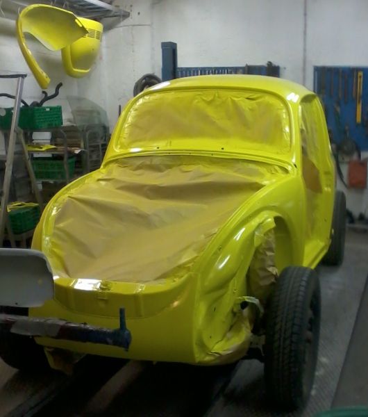

bilde :)
boble II.jpg (39.02 KiB) Viewed 1540 times

Kul farge!!

Veldig kult å se den gamle 02en til Carel Andre i sin originalfarge igjen! Her har det tydeligvis gått unna  :thup

Kul i gul!  :)
Her har dere tydeligvis ikke ligget på latsiden, dette har gått rimelig kjapt. Bra!
En 02 blir aldri feil!  :thup

Flott å sjå bilen med farge på ja! sonnengelb?
Sv: Trenger noen deler til 1302 jub.1971
Tipper på SaturnGelb (GSR-farge det!) :)

takk for alle positive svar ,det er julepresang til kjæresten så må stå på for å få den ferdig.(ca 300 timer til nå)meldte  henne inn i klubben i dag  :)
det er  org farge  L13m Saturn gul .
