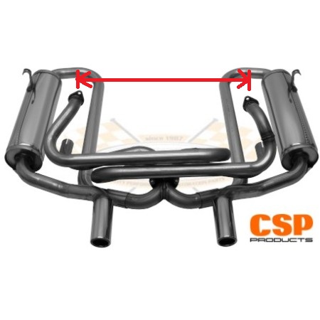

Som de fleste har fått med seg så er motoren ferdig og venter på bil.
Men for at den skal komme i bilen må eksosen breddes 8 mm, usikker på om dette skal kappes og sveises eller om det kan gå med å varme opp  skikkelig og bøye til.
Motoren står enda på BBH og regner med å sette bilen der også noen dager mens eksosen fikses.
Så lurer på om det er noen som har acetylen brenner eller kan sveise for meg på bbh eller andre steder?
Kribler veldig i foten for å få prøvekjørt bilen, og den som hjelper skal gjerne få være med på tur. :)

8 mm er jo ikke spesielt mye, men det hadde kanskje hjulpet med et bilde som illustrerer hvor de 8 mm'erne sitter...?
Og om det må sveises, er det sveisbart stål med vanlig sveiseapparat/tråd/gass?
Om det må skjæres og sveises, så må du vel kanskje også skaffe en ekstra bit med rør før man går i gang, eller har du en bit som passer..?

Moshe wrote: 8 mm er jo ikke spesielt mye, men det hadde kanskje hjulpet med et bilde som illustrerer hvor de 8 mm'erne sitter...?
De 8 mm skal fordeles på de to rørene som kommer fra de bakre eksos portene.
Selve det å sveise vanlig stål rør skal vel ikke være så vanskelig for dem som kan å sveise, men trenger vel kanskje en liten bit rør...
Er de to øvre rørene på bildet.
Rører er 35mm innvendig..

I og med at rørene svinger innover ville jeg først prøvd å bøye dem, det går kanskje til og med med "moderat" varme... fra en blåselampe f.eks.
Sett en forlengelse som passer inni røret som skal bøyes, så får du moment nok til å bikke 4 mm foholdsvis enkelt vil jeg tro...

Tror jeg ville prøvd som moshe sier. Men pass på at flensene ikke blir skjeive så det ikke passer sammen etterpå...
EDIT: altså, ikke at flensene blir skjeive. men at når du bøyer rørene blir anleggsflatene i flensene skrå/skjeiv i forhold til anleggsflatene på toppene...

Har prøvd med vanlig blåselampe på et csp SS anlegg og var ikke mulig å bøye noe, så her må det skikkelig varme til.
Hadde noen hatt mulighet til å låne bort dette så kunne eg bare montert eksosen i spenn og varmet opp i håp om at det gikk seg til...
Om det hjelper på så stiller eg selvfølgelig opp til å hjelpe med å justere gassere eller annet motor relatert..

Få tak i en rørbit på 8-10cm med nøyaktig samme diameter innvendig som annlegget er utv. Kapp det ene røret, og lag en justerbar "teleskopløsning" som på Python anlegget. Det holder jo om bare det ene røret bli forlenget. Det er jo bare snakk om 8mm.  Hvis det ikke blir tett, kan du lage snitt i endene på rørbiten og sette på et par klemmer.
På denne måten slipper du sveise både nå og hvis det senere skal på annen motor. Rørene blir jo ikke nøyaktig like lange.....aner ikke hva det har å si for effekten, men de millimetrene kan vel ikke bety all verden? Er det rustfritt eller vanlig stål? (Forskjellig på de to bildene)
Hvis du bøyer på det er jeg (som ts) redd du får trøbbel med annleggsflaten... :-\

Det var ikke så dumt Geir. Slett ikke dumt!
Ang flenser, om det bøyes så tenker jeg at anlegget må skrus fast til toppene, og så stramme flensemutrene mens eksosen er rødglødende for å "trekke" dem flat mot anleggsflaten.
