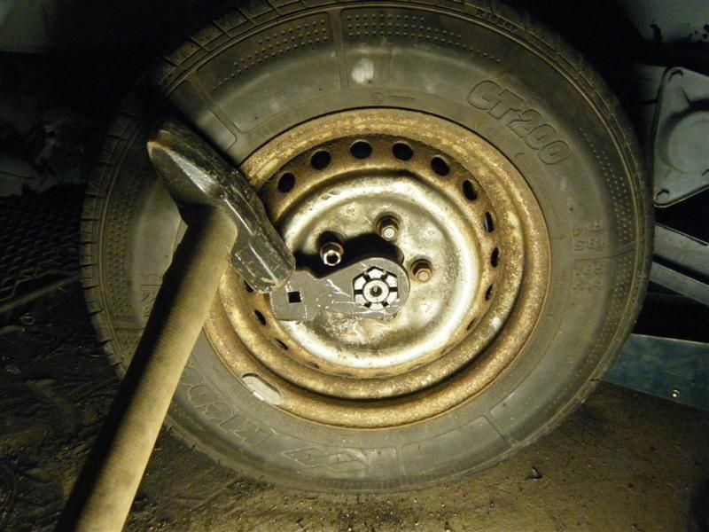

Ja det er dei store på trommelen ;)
Nokon som har liggande 2 stk å slenge?
Eg kløyver mine om 6 minutt 8)

Nice try Tistlo!
Brukte pipe, Latmannsarm med rørforlengelse, spett i røret, og gode 100, ståande i enden av spettet.
Mao gode 2m arm.....
Skulle bli ca 4000Nm. Supplerte så med slegga, og då spinner dekket mot asfalten, når håndbremsen er på :o
Vinkelsliper ruler :thup
