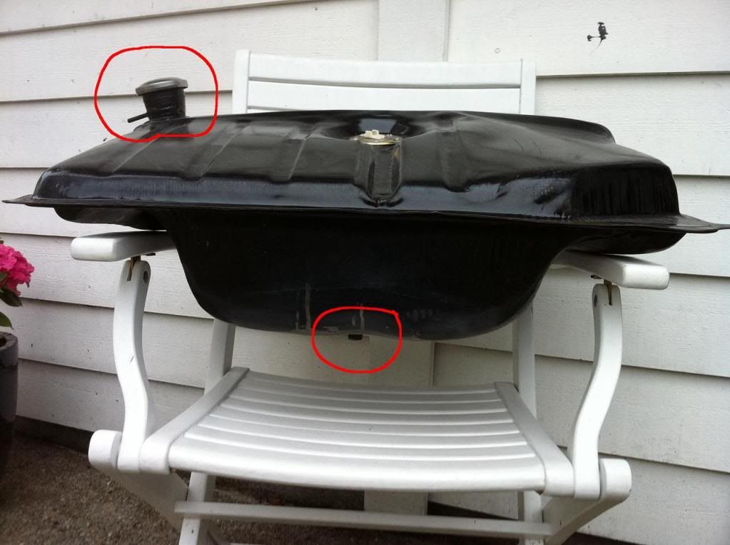

Den er allerede ute, hadde det vært en standard tank hadde jeg kjøpt ny.
Ser ut som om det er denne typen som er modifisert :
Skulle gjerne sveist den selv, men er redd bare lager mere hull.

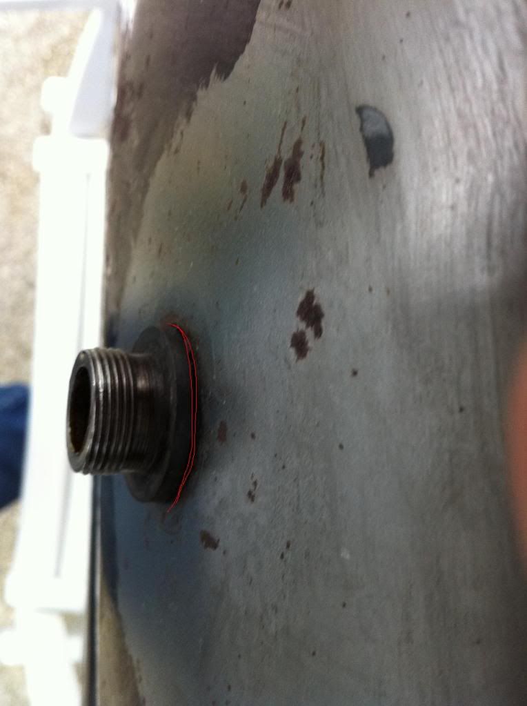

Lekker rundt her :

http://shop.volkswarenhaus.de/product_i ... igung.htmlKristian Gelin wrote: ser ut som en 60 - 67 tank det der
http://www.unneberg-bil.no/product/2807
Mulig det er den, men ser at påfyllingsrør er for høyt. Så da blir det en sveise jobb uansett

var ikkje mykje rust. bør gå fint å sveisa den. sleppa den nedi ein stor kagge med vatn sånn att vatnet går til heilt oppunder botn der du skal sveisa. etterpå er det jo fint med sånt gasolinsett som forsegler innsida.

Nå kan jeg ha full tank igjen. Helt problemfritt å sveise i tanken.
Jeg gjennomspylte tanken med vann, så tørket jeg den med en varmtluftpistol etter på. Ikke antydning til bensinlukt, eller rust
