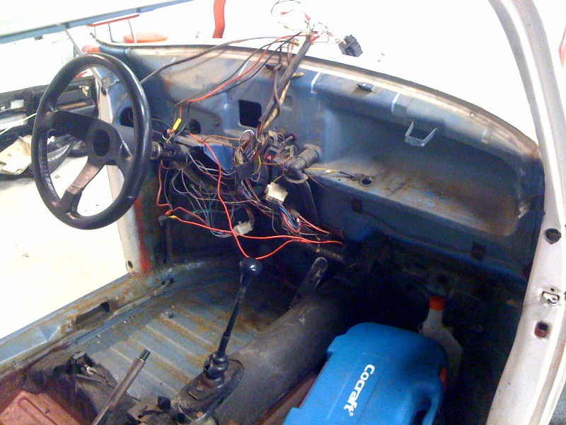

Det skal være et dreneringshull under der, se på bildet her.
Da jeg hadde av mitt deksel i vinter var det tildekket av råtne blader. Slangen går derfra og ned på innsiden i kupeen mot dørken, så ut igjen hvis jeg husker riktig.

Dreneringsrøyret går ned rett bak sikringsboksen. :thup Godt tenkt! ;D
Du ser det midt på bilete under. Vær obs på at det er i plast, med eit 90graders bend rett etter "inntaket", så vær litt forsiktig. Hugsar ikkje om det er noko filter over, men hvis ikkje er det sikkert lurt å lage etter at du stakar opp.
