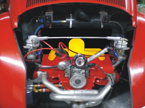

Eg tenker no spesielt på ein "racer". Hvis ein kan sette på ein kompakt/lett moderne alternator og flytte viftene/viftehuset langt fram mot framsetane er jo det ei gunstig vektforflytning. I tillegg kjem effektgevinsten.

Kjøling på en luftkjølt vw-bokser fordeler seg sånn: blokken m/veiv, kam, etc. kjøles av oljen og sylindrene + toppene av luftstrømmen fra viften, hovedsaklig. Det er ikke uten grunn at det er flere som er opptatt av temperaturen i toppene, spesielt når en øker komp = høyere temperatur. For lav temperatur er jo ikke bra det heller, så termostat er nok en forutsetning på dette prosjektet.
Det er jo mange German-lookere som har luftinntak enten i siderutene bak, i skjermene eller i bakre sidepanel under siderutene med slanger bak til motorrommet. Hvis du tenker deg å fjerne viftehuset og sette dynamoen på en brakett for å vinne effekt, så tror jeg i prinsippet at dette er en kalkulert risiko du må ta. Se på EBB som kjører kun med oljekjøling, det går an siden det er en buggy med luftstrøm over toppene og sylindrene.
Vil tro at de 10 hk har en sammenheng med trimmede motorer, vet ikke hvilken sammenheng dette var nevnt i? Høres ikke helt logisk ut på en standard motor i alle fall, og det bør nok verifiseres med noen målinger. En motor med 180-200 hk vil dette kanskje være realistisk, ettersom den gjerne har maks effekt på kanskje 7-7500 omdr/min, og luftmengden da nærmer seg maks av det viften kan klare å ekspedere (pga. kavitasjon). Den vil nødvendigvis da også måtte flytte dobbelt så mye luft som på det halve turtallet, om da ikke dette er en eller annen proporsjonal formel det regnes ut etter.
Skal du ha vifter til å trekke luften inn i det originale viftehuset, tenker du? I såfall tipper jeg du må lage en løsning der luftstrømmen blir fordelt etter samme prinsipp som den originale viften, slik at luftstrømmen blir fordelt riktig til sidene og via de kanalene som er inni viftehuset. Pri 1 her er jo at sylindrene og toppene får det de skal ha?
Så da står en igjen med er spørsmålet om de evt. få hk du sparer er verdt arbeidet. Du må jo også kalkulere med at de viftene vil trekke strøm. Og om ekstrakjøling er nødvendig så er det vanlig å sette på en dypsump under motoren for å øke oljemengden  = redusere oljetemp.
Spent på å se om dette kan revolusjoneres, i så fall tror jeg du bør lufte det på vwnorge, der det nok er flere kloke "motorhoder" enn her;)

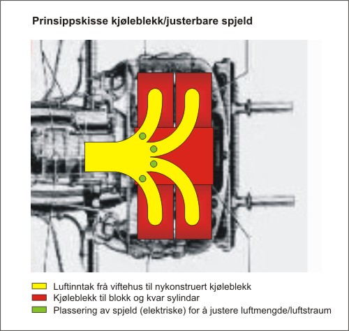

For å kunne styre lufstraumen til kvar sylindar i detalj, kan ein og tenke seg justerbare spjeld som kan opne for meir luft til ein syldindar som går for varm, og strupe lufta til ein som går for kald. Det vil og være mogleg å la dette være datastyrt slik at kjølinga til ei kvar tid er optimal.

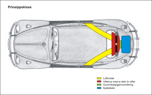

Her er ei idéskisse over nytt kjøleblekk/lufttilførsel:

Sv: Spørsmål/teori angåande kjøling
Interessant! Men det er jo på litt tynt grunnlag. Ein kan jo ikkje berre bytte originalvifta med ei elektrisk. Målet må jo være at ei eller to viftere genere like mykje trykk som den originale.

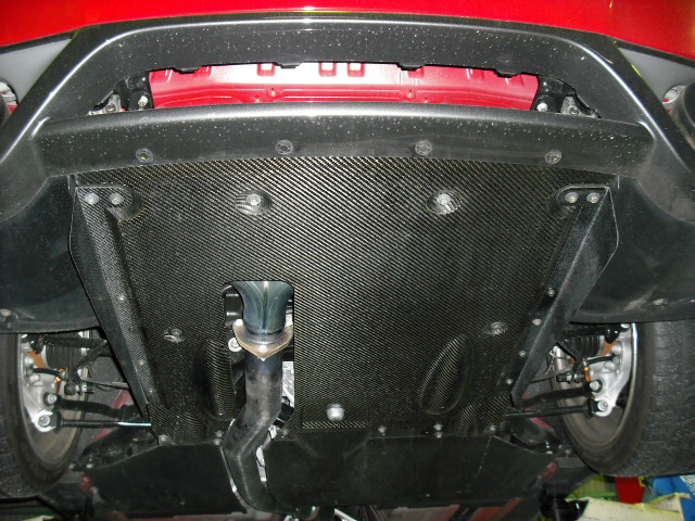

Det krevst sjølvsagt grundig planlegging, ein god konstruksjon og masse testing for å få luftstraumen forbi kjøleribbene på tilfredstillande måte. Eg har og tenkt på plater under motor/bil som har fleire funksjonar:
  • Ved hjelp av luftstraumen raskare transporterer vekk varmluft frå motor/eksos. Dette vil og skape eit sug som hjelper kjølelufta forbi sylindrane/kjøleribbene. Det forutset sjølvsagt litt fart ;D
  • Fangar opp eventuelt oljesøl
  • Gjev naudsynt downforce ;D
Blir vel ein diffusor med noko attåt?
