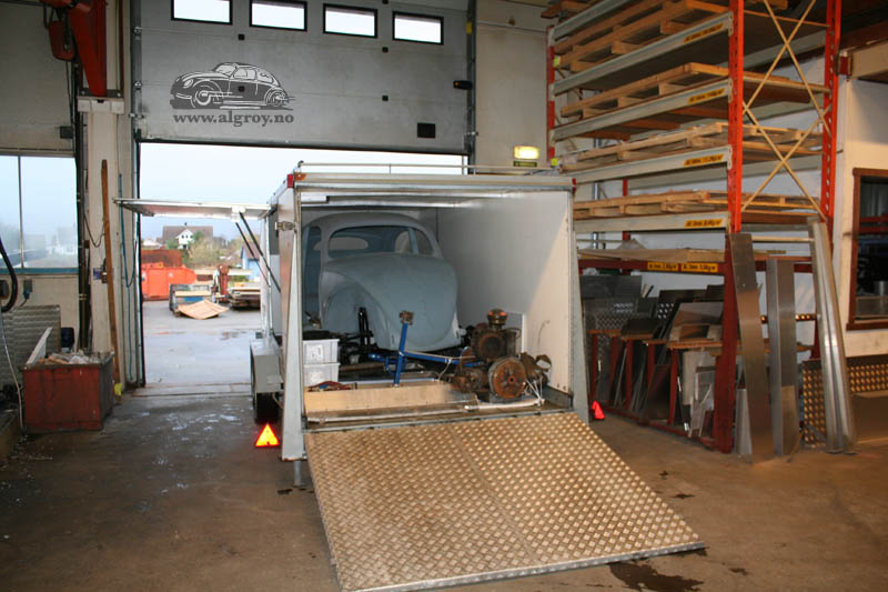

tenkte eg skulle legge ut bilder av prosjektet her det er en t1 55 modell. Det ligger en prosjekttråd på vw2you allerede, men no har eg jo meldt meg inn i vwacb så då får vi vel støtte opp om eget forum og lage en tråd her og
kjøpte i vår en 55 modell sammen med en kompis:
Bilen ble kjøpt ny hos Lunde & co i arendal
og etterhvert så har den blitt demontert og tas nå fra bunnen av:
har no sveist det lille som var av rust på bunnplata
fått sandblåst den:
ferdig lakkert:
og karosseriet er komt opp i vogge som snurres 360 grader og er klart for sveising og kalkblåsing:
holder no på og skrape og slipe tectyl så vi slipper å gå så hardt til verks med blåsinga:
då finner man og litt småting å sveise (så slipper en så mange nedturer når den kommer igjen fra blåsing)
legger på zink der som vi har slipt sånn at det ikke ruster igjen bak oss:
Er meningen å sveise rusten først, så det tar nok litt tid før det blir aktuelt med blåsing
Det er status i dag. bare resten igjen...  :o
