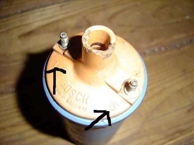

Det betyr at du har elektronisk tenning. Altså ingen stift i fordeleren som trenger justering. De to ledningene kobles til coil på følgende måte: RØD ledning til coilens + terminal merket 15. SORT ledning til coilens - terminal merket 1. Easy as chips.

Eg klarer ikke sernoe tall på coilen hvor stå de isåfall?orangenotch wrote: Det betyr at du har elektronisk tenning. Altså ingen stift i fordeleren som trenger justering. De to ledningene kobles til coil på følgende måte: RØD ledning til coilens + terminal merket 15. SORT ledning til coilens - terminal merket 1. Easy as chips.
Sv: Hvordan installere eg 009 "distributor"
Finner du frem en lykt og kikker etter så skal du få øye på de, de er IKKE lette å se!

+ (15) skal være den terminalen som tenningsledningen fra tenningslåsen går inn på. merkingen er litt vanskelig å se.

litt avfetting og en tannbørste så finner du de nok!
- BlueCoil4.jpg (27.59 KiB) Viewed 1556 times
1200 -58 1/6 -67 Singelcab
Ser der ja!! kjempe bra!! tusen takk.RZR-Marius wrote: litt avfetting og en tannbørste så finner du de nok!
