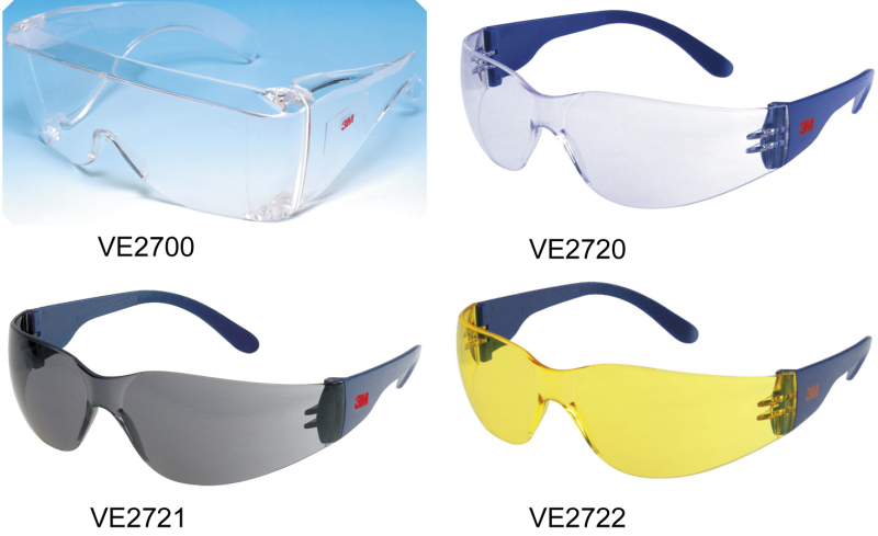

Og til deg Andrè: Bruker du virkelig det enorme plastvisiret når du sliper?? Eg vil anbefala alle å skaffa seg ei 3M vernebrilla. av typen gul. Dette kombinert med eit Peltor Radio-hørselvern (ikkje 3M sine, dei har lite volum) så vert sliping ein leik!!

Kule briller! Hvorfor ikke se litt "posh" ut når du jobber, hehe :thup Jeg bruker vernebriller (med sidebeskyttelse) noen ganger og visir andre ganger - alt ettersom hva jeg har for hånden og hvor du skal komme til. Bruker du roterende stålbørste på drillen er f.eks. visir en stor fordel, med mindre du da liker "prikkingen" av små ståltråder som fester seg i kinnene ;)

Brillene er jysla gode! Dei dogger ikkje sånn som sånne dokkarmaske-wannabe-briller gjer. og sidebeskyttelse får du ved å trykke brillene lenger inn mot augene!

disse skal visstnok være gode greier .. noen som har testet de ? sliter med dogging på regulære vernebriller om jeg bruker støvmaske
med vernemaske går det greit men der plages jeg av at det blir så vått inni maska at det formelig regner :)

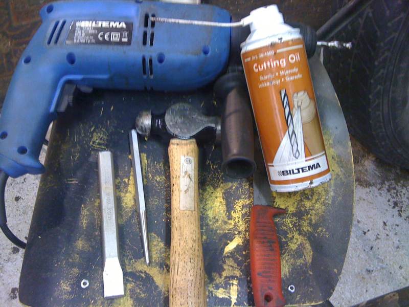

Her er det verktøyet jeg brukte for å bore ut punktsveiser i kveld. Husk bore-olje, og moderat fart på boren - så varer det mye lenger. Jeg kjøpte punktbor fra Wurth, som koster dobbelt så mye som på Biltema. (VW4YOU gir 0-40% kontantrabatt). Om den var dobbelt så god som BT boret vet jeg ikke, men den skar svært godt.
Den spisse "doren" er til å lage en start for boret. Det var kun nødvendig når jeg måtte holde drillen skjevt.
