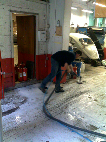

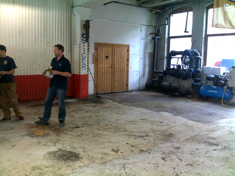

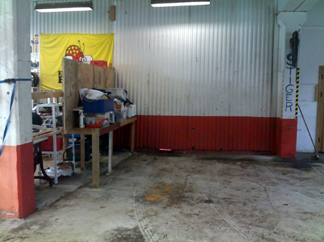

Nå hadde vi anledningen til å få rengjort gulvet skikkelig før nye hyller etc komopp igjen. Det var bare et stort problem. Fallet i gulvet på Krankenhaus er ikke det gunstigste med tanke på drenering. Det er nedoverbakke gjennom lokalet og vi hadde gjort hele lokalet gjennomvått om vi hadde prøvd den vanlige avfetting/høytrykkspyler metoden. Tenkte så å "stenge" av området vi skulle spyle å pumpe vannet ut igjen men faren er av drittvannet aldri kommer helt ut.
Etter en telefon til en gammel venn av meg endret ting seg. Han kunne ta på seg jobben med slike kronglete lokaler uten skikkelig drenering. Og all gammel olje og skit skulle filtres før det gikk i avløpet.
Tok noen bilder underveis for nysgjerrige. Til opplysning ble det brukt tusenvis av liter med vann, men når han var ferdig kunne jeg bare moppe av det som var igjen av vann. Og moppen ble ikke skitten engang!!

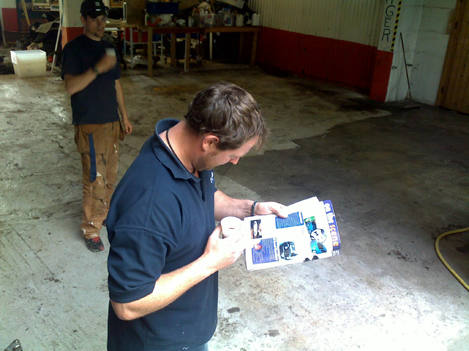

Mannen å kontakte for å få gammel skit ut av lokalet !!!!
Glenn Ramsden i OMS service. Vi var ihvertfall utrolig fornøyd! Uansett hvor lenge vi hadde strevd med dette hadde vi aldri fått det helt rent og da er det
jo lite vits å male gulvet etterpå. Maler en på skit henger malingen bare en liten stund så er det påàn igjen. Det var sykt mye skit som kom gjennom filteret.
Etter dette fikk gulver tørket skikkelig noen dager.

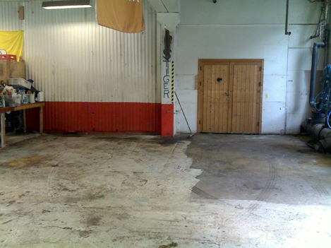

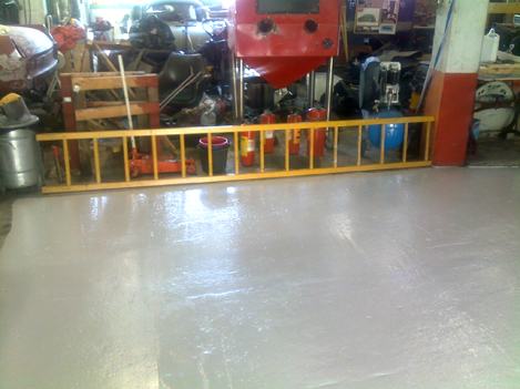

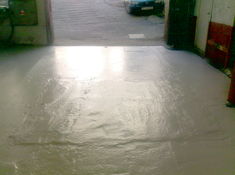

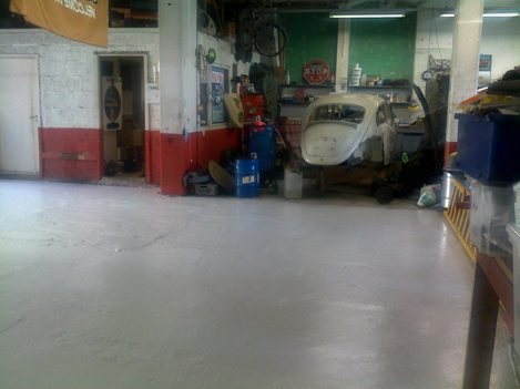

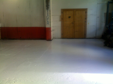

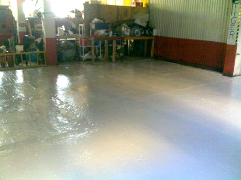

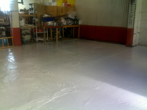

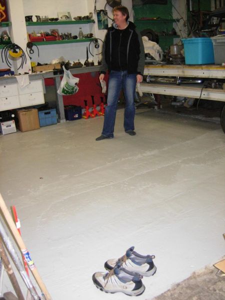

... så ble det 2 strøk med Jotun Oxan gulvmaling. Og noen dager med herding.
Vi er veldig fornøyd med resultatet og nå er det opp med nye hyller etc. Til helgen kommer kanskje en Karmann Ghia inn med ny sort lakk.... vi er klar

Jeg var innom i går og måtte gå på sokkelessen...

Fantastisk!! Glimrende jobbet
Sv: Garasjegulv rengjøring & maling ... Krankenhaus får seg en oppgradering
Nesten blitt så fint der nede nå at ingen tør å gjøre noe i frykt for å skitne til gulvet...
